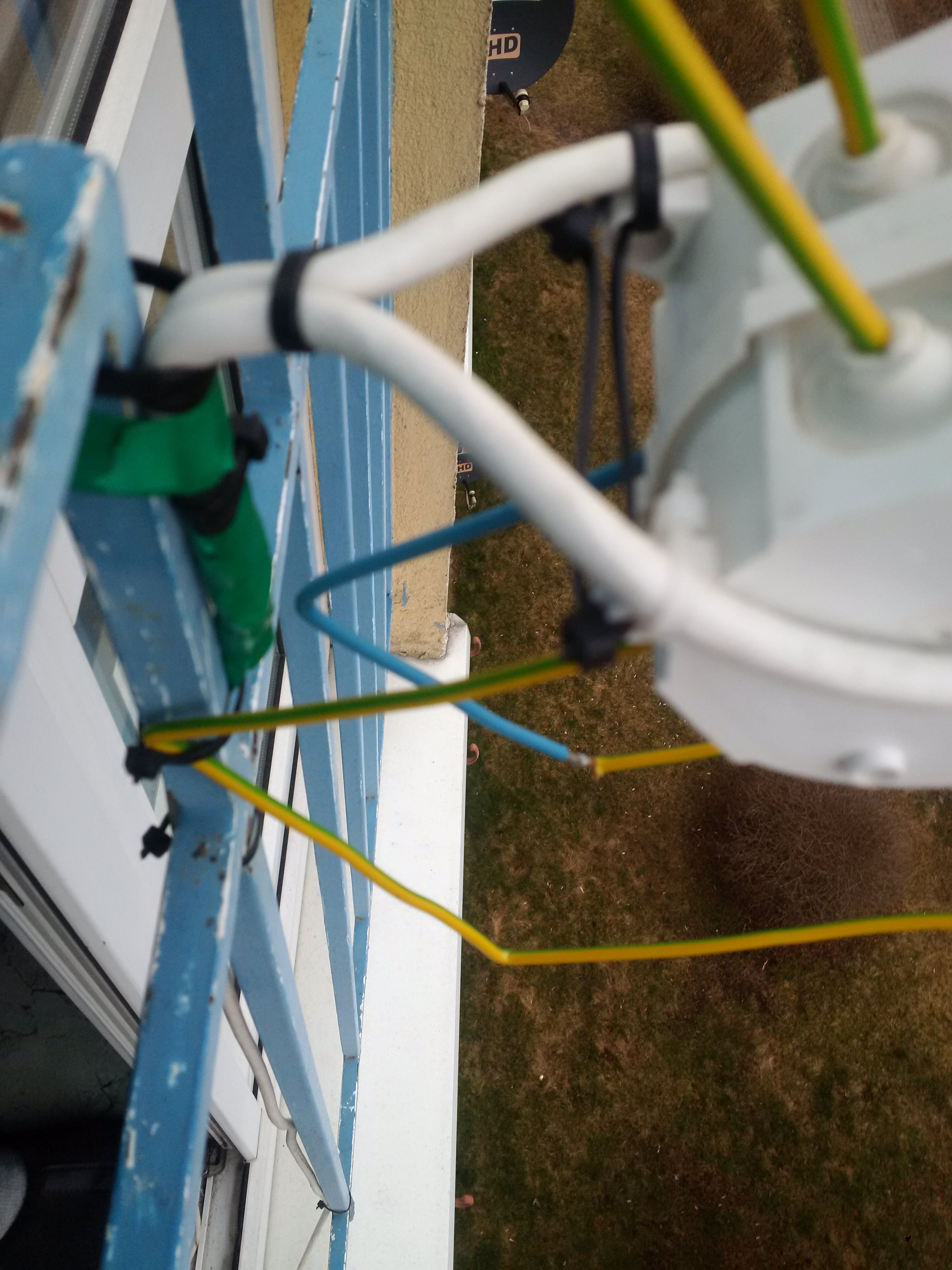

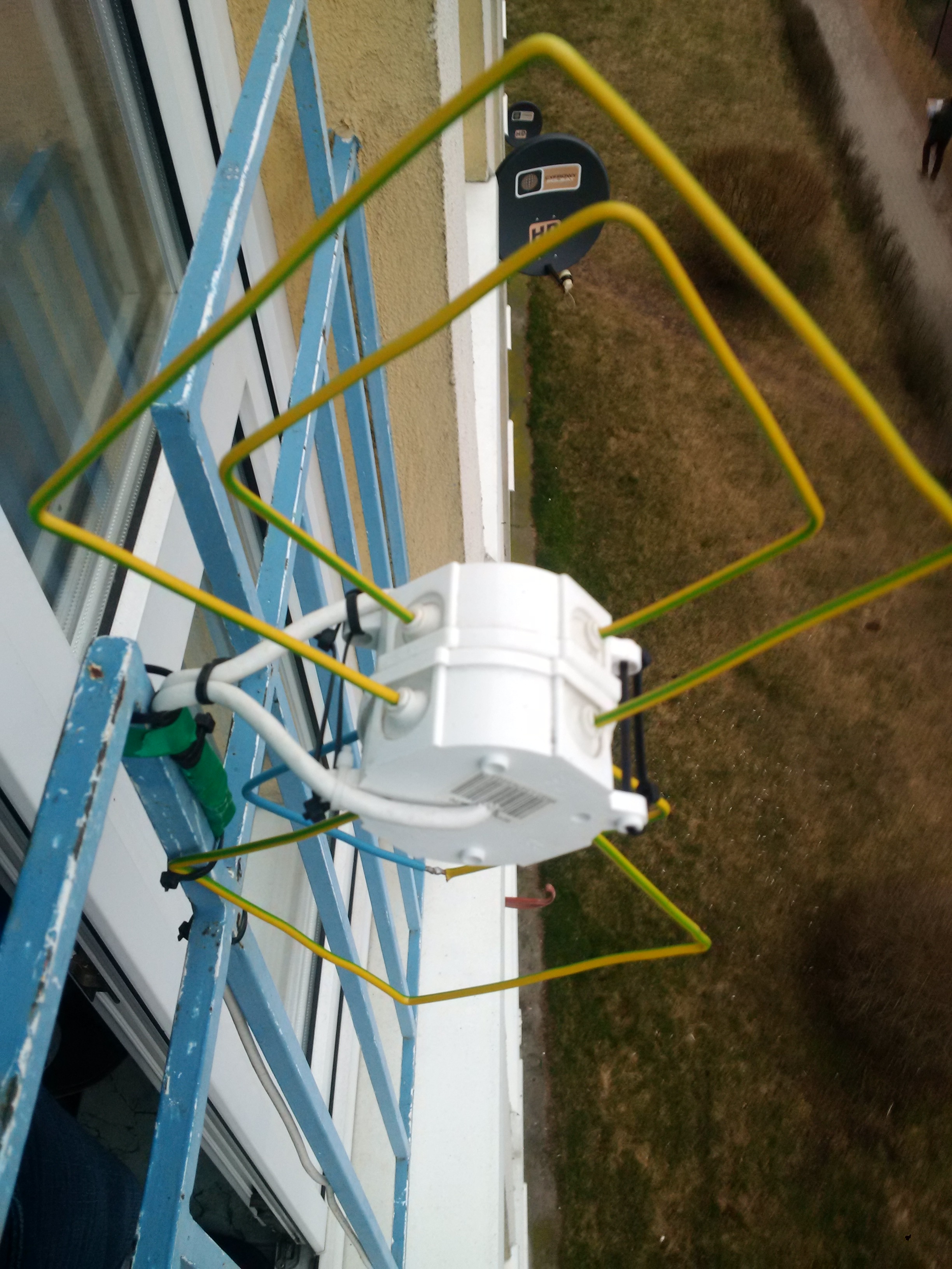

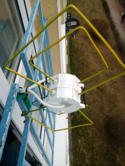

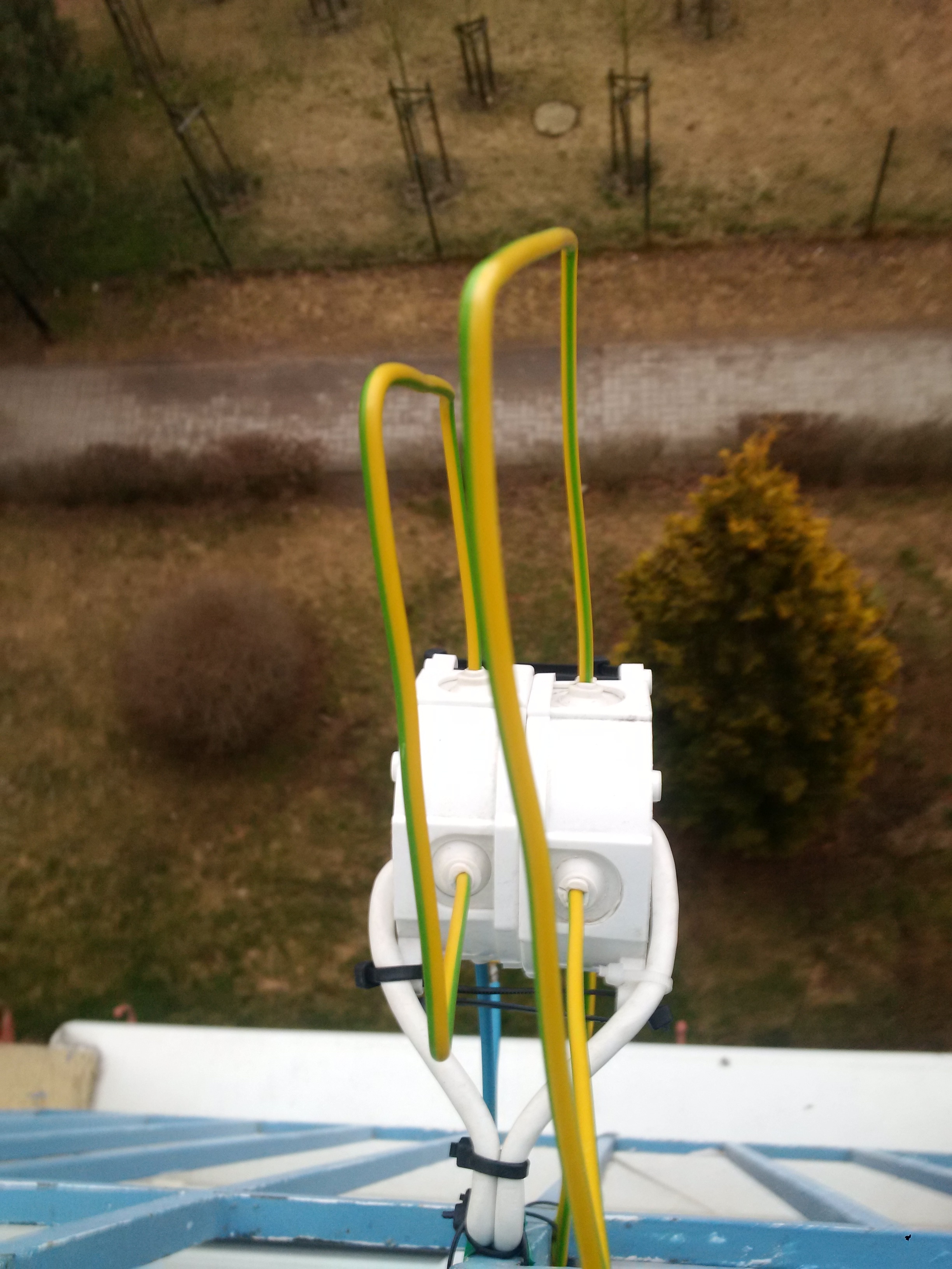

    Nie słuchaj tych filozofów. tak wygląda moja antena. Najpierw uruchomiłem ją w mieszkaniu. okazało się, że nie łapie wszystkich muxów. Dorobiłem wtedy kolejne kwadraty na interesujący mnie MUX. jak polaczylem to wszystko to się zdziwiłem. Kabel od anteny długości około 6m sztukowany z 3 kawałków. Obiecałem zdjęcia więc są. Jak wspomniałem, najpierw zrobiłem jedną antene, potem dorobiłem drugą. Skręciłem dwie puszki, bo było mi tak wygodnie, nie chciało mi się rozkręcić i wkładać do jednej. Poziom sygnału i jakość obrazu NAJLEPSZA że wsztstkich anten jakie miałem. A uwierz mi, jestem obstawiony betonowymi klockami, na 3 piętrze.
