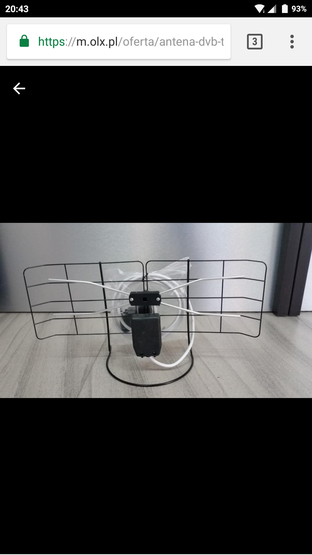

    Kupiłem antenę że wzmacniaczem i widać poprawę. Mniej sniezy ale jest problem ze zlapaniem muxa 3.. Nie ma żadnego kanału i w żadnej pozycji nie chce wyszukac. Może to wina dekodera?

    Antena ze wzmacniaczem 3 km od nadajnika który nadaje mux-y telewizyjne z łączną mocą 360 kW?! Nie ma si co dziwić że masz problem. To jak zachowuje się dekoder, jest typowym objawem zbyt mocnego sygnału.
    adasito napisał:
    antena pokojowa to bardzo źle rozwiązanie
    To akurat wiadomo od dawna. Poza tym - zależy jaka to antena?
  • #29 17101054

    Jak podłączyć telewizor bez DVBT do gniazdka z internetem?
    Taka antena że wzmacniaczem o sile 44dB

    Chyba wzmacniacz się popsuł albo przestał łączyć.
