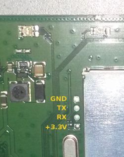

    Koledzy po automatycznym upgradzie firmware straciłem dostęp do panelu administracyjnego. Przy próbie wejścia na 192.168.188.1 (tak podsieć przydziela DHCP) wyświetla się błąd 404 Not Found ERR_NOT_FOUND na każdej przeglądarce itp. Próby ratowania przez soft recovery.exe niestety nie udają się - po prostu nic się nie dzieje.
    Co dziwne jest dostęp do ftp i loginu adam2 oraz w czasie "normalnej" pracy jako ftpuser (nawet widać katalogi i pliki) ale do panelu za nic nie można się dostać. Router pracuje jako switch na portach LAN, nawet z LAN1 jako WAN ale już WiFi nie rozgłasza...
    Serwisowe IP 169.254.1.1 zachowuje się tak samo.
    Może ktoś zna sposób aby go odzyskać lub może pomóc w uratowaniu sprzętu nawet odpłatnie.
    Przewertowałem strony http://www.wehavemorefun.de/fritzbox/Factory_Defaults_%C3%BCber_ADAM2 ale bez większych sukcesów - podejrzewam że dotyczy to routera z wgranym alternatywnym softem fritz.
    Rukernell tool też nie umożliwia ratunku - przynajmniej ten co mam komunikuje że nie obsługuje 3370.

    Na początek musisz załatwić (kupić) jakiś USB-RS232 TTL - na allegro za 20-40zł.
    Podłączyć się do pinów w routerze i wgrać firmware programem ExtraPuTTY.

    Przejściówkę mam - ratowałem już TP-linki itp, bardziej potrzebowałbym pinologii jak się podłączyć oraz wsadu i procedury.

    Na 100% nie znam rozpiski pinów tego modelu, ale praktycznie wszystkie Fritz'e mają identycznie. Pin kwadratowy to 3.3V dalsze piny to RX TX GND.
    FritzBox WLAN 3370 - Brak dostępu do panelu administracyjnego.
    Miernikiem można się upewnić. Do zaprogramowania wystarczy oryginalny firmware plik BIN.
    W pierwszej kolejności sprawdź, czy będziesz mieć połączenie z routerem przez COM.
    Więcej z pamięci nie podpowiem, trzeba by przeszukać internet odnośnie dokładnej procedury dla Fritz'a.
    Jeśli przy połączeniu kablem LAN przechodzi PING do routera, to możesz jeszcze próbować w PuTTY przez SHH lub Telnet.

    Wieczorem wezmę go na warsztat...
    Tak jak pisałem wcześniej na 192.168.188.1 i 169.254.1.1 można się dostać przez FTP (ADAM2 i ftpuser i co ciekawe pamięta moje hasło do ftpusera), ale SSH ani Telnet się nie udają - następuje rozłączenie.

    Ponieważ większość stron na temat Fritzów jest po niemiecku i ciężko mi dokładnie zrozumieć o co chodzi postanowiłem po podłączeniu szeregowym w stanie jak wyżej na obrazku czyli prompt EVA użyć rukernell toola i recovery. O ile rukernell nic nie dał to odpalenie recovery pomogło.
    Sprzęt poprawnie się zflashował i działa!
    Niestety nie jestem w stanie powiedzieć co mu pomogło ale raczej nie komendy które wpisywałem bo one były tylko do wyświetlania konfigu itp.
    Moim zdaniem po uruchomieniu sprzętu z podłączonym portem szeregowym wchodzi w stan w którym może przyjąć soft ładowany recovery toolem.
    To tyle w temacie - dla mnie rozwiązany a może metoda komuś się przyda w przyszłości.
