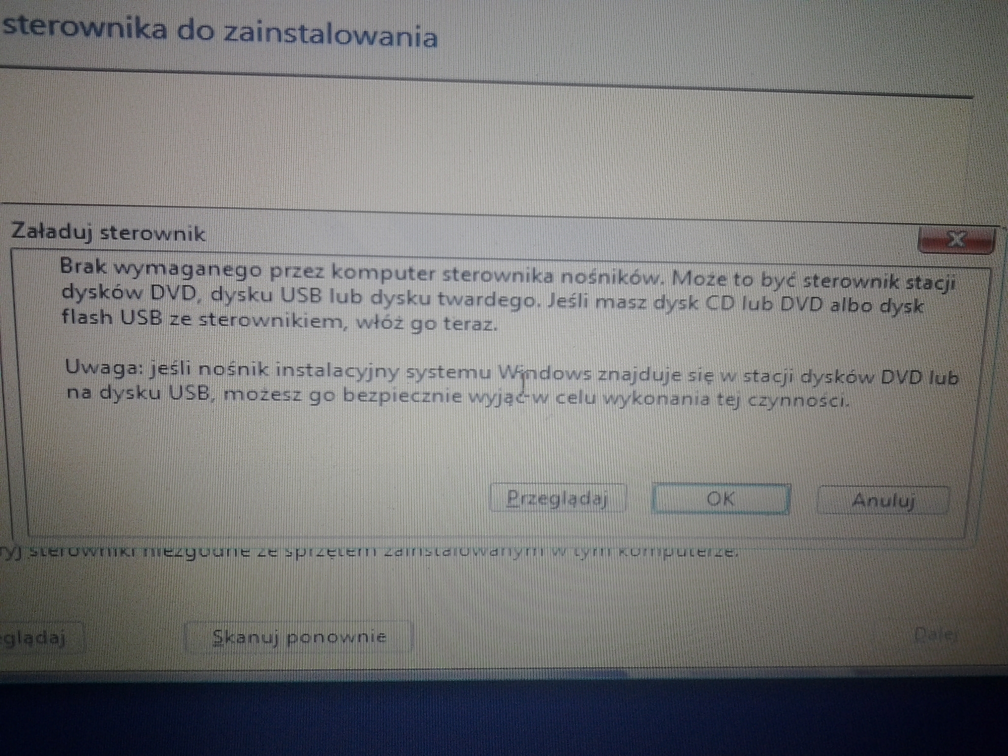

    Próbuję zainstalować Windows 10 Home Premium 1709 z DVD. Pojawia się komunikat:
    Acer 5749Z - Nie mogę zainstalować Widnows 10 brak sterowników
    Dysk który znajduje się w laptopie to SSD.

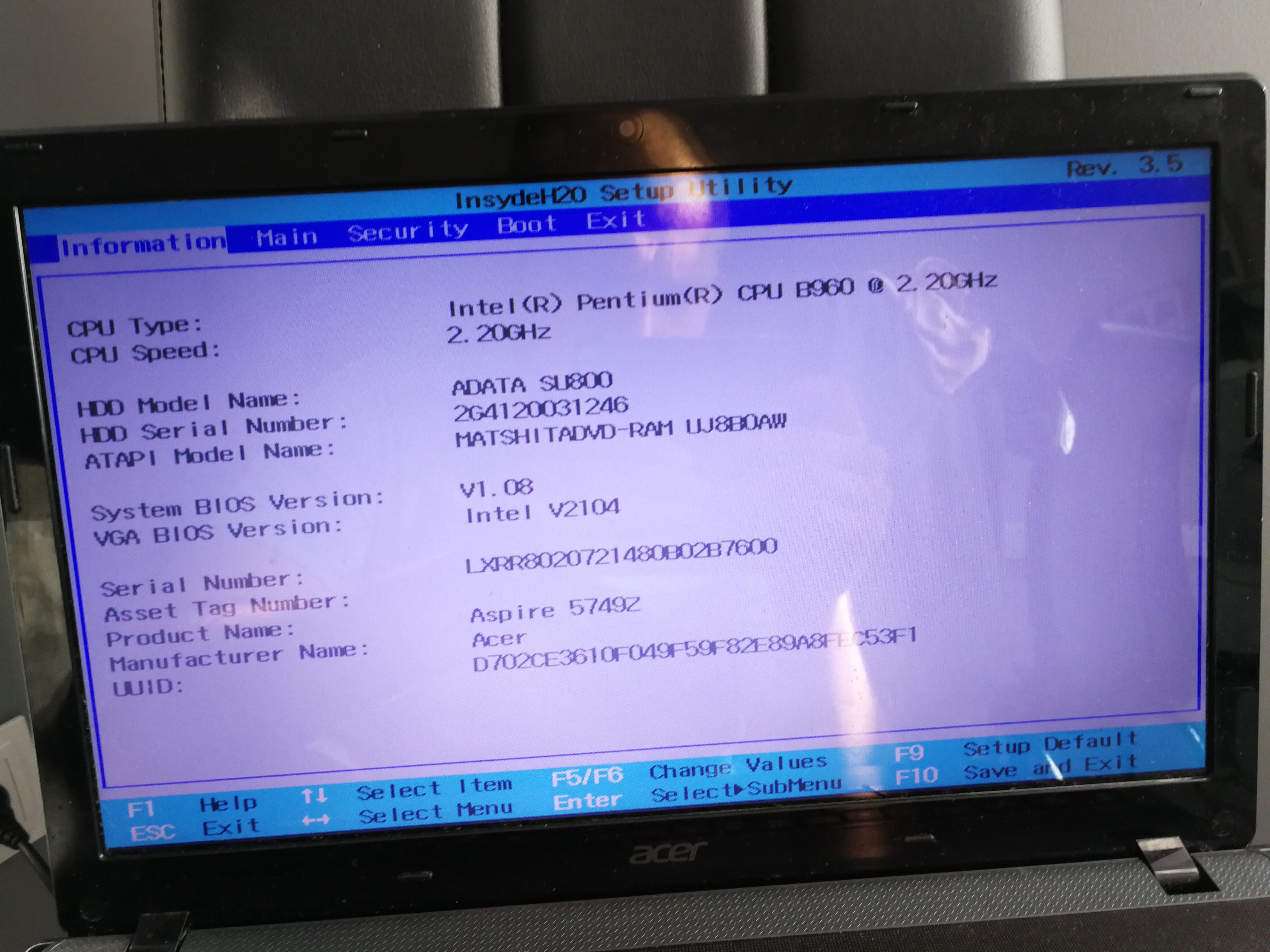

    Witam. BIOS uaktualniłeś przed wgraniem win 10?

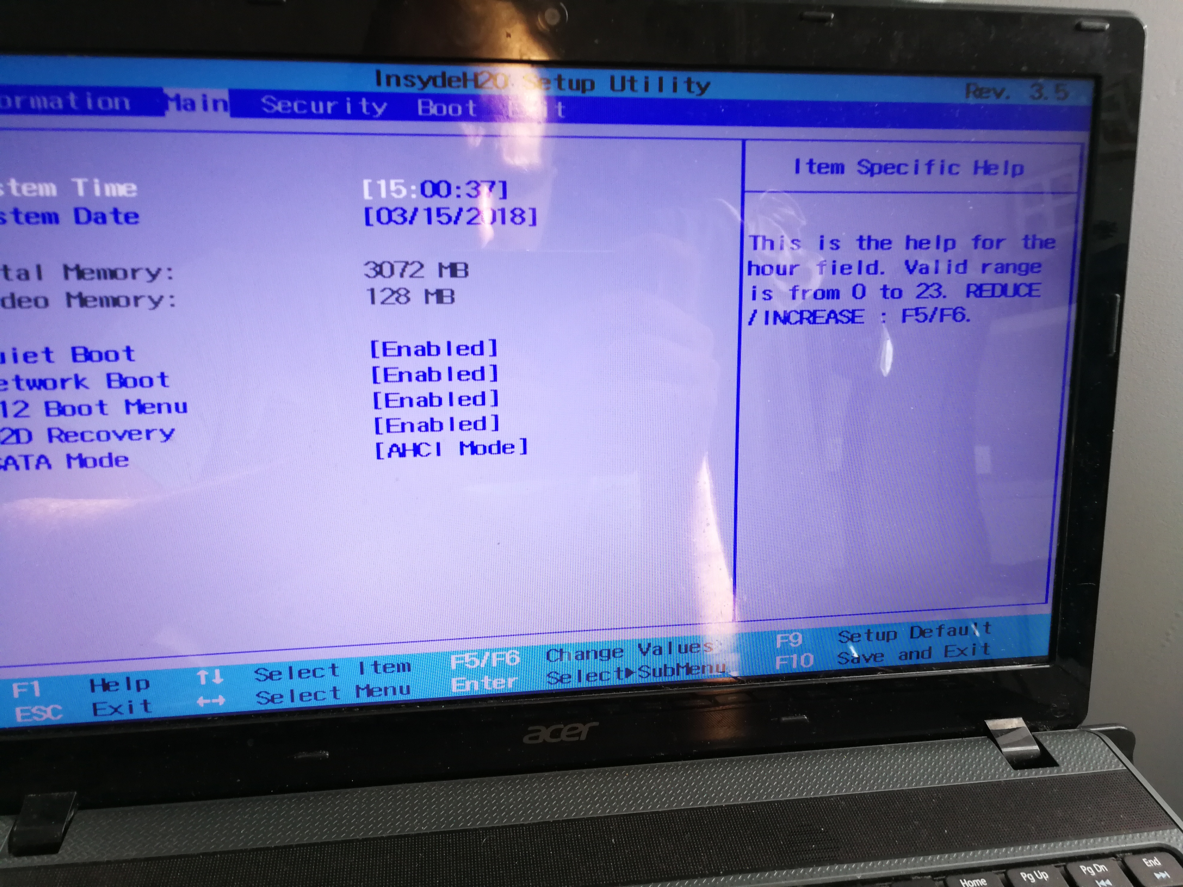

    Nie wiem czy słusznie i na prawdę nie zamierzam poprawiać autora tematu, ale czy nie chodzi o 5749Z?
    System nie widzi dysku, na pendrive warto wrzucić sterowniki od sata ahci driver do tego modelu i wskazać przy instalacji
    https://www.acer.com/ac/pl/PL/content/support-product/3922?b=1
    Warto tak jak |PITERRR| wspomniał zaktualizować bios
    Kolejna sprawa to instalujesz UEFI czy Legancy?
    Boot secure włączony czy wyłączony ?
    partycje na ssd są jakieś czy czysty nowy ?

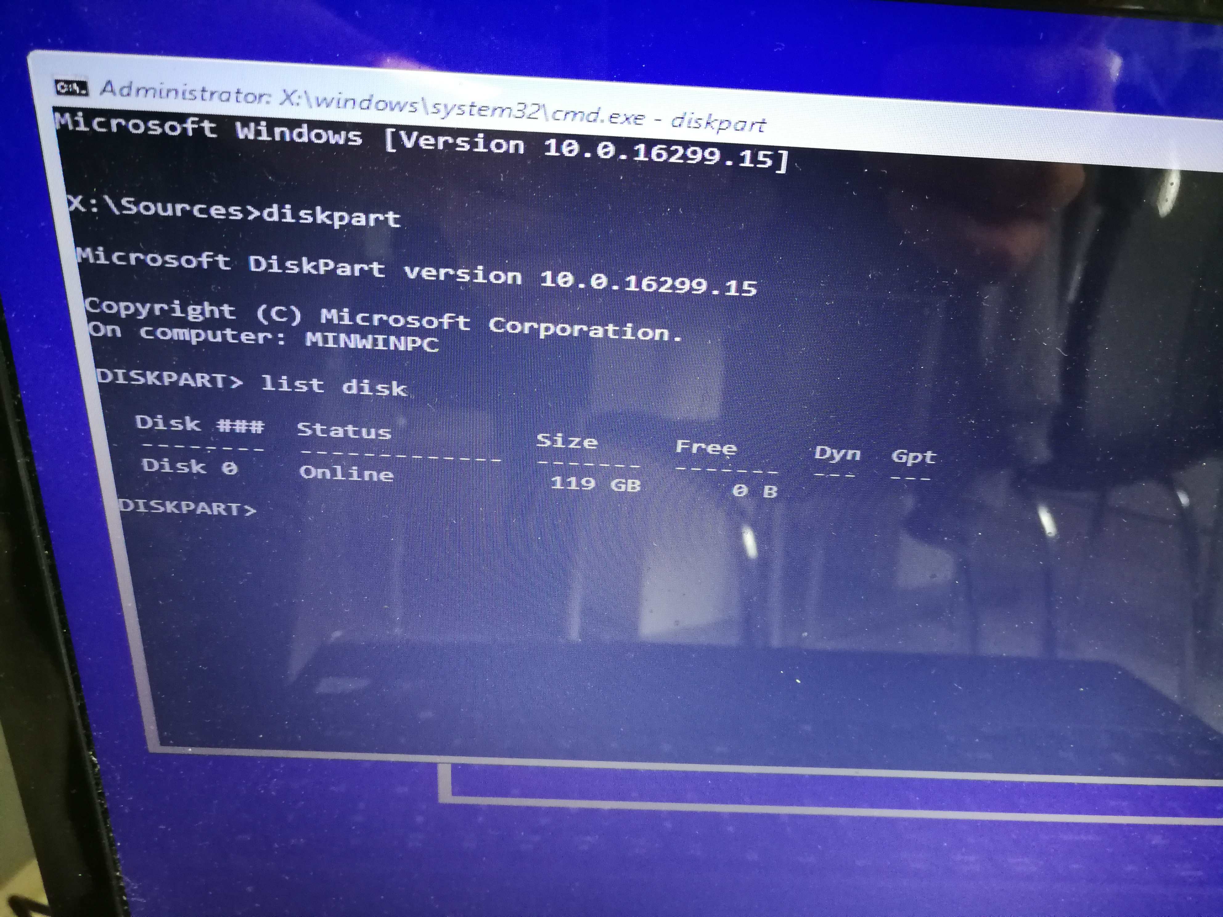

    Tam gdzie powinien pokazać się dysk (w trakcie instalacji) wciśnij shift + F10 -> w oknie (czarnym) wpisz diskpart i zatwierdź enter -> kolejna komenda list disk -> sprawdź czy coś się ciekawego pojawiło.

    Temat poprawiony, mój błąd. Model to 5749Z.
    BIOS zaktualizowałem na samym początku i nic to nie pomogło.

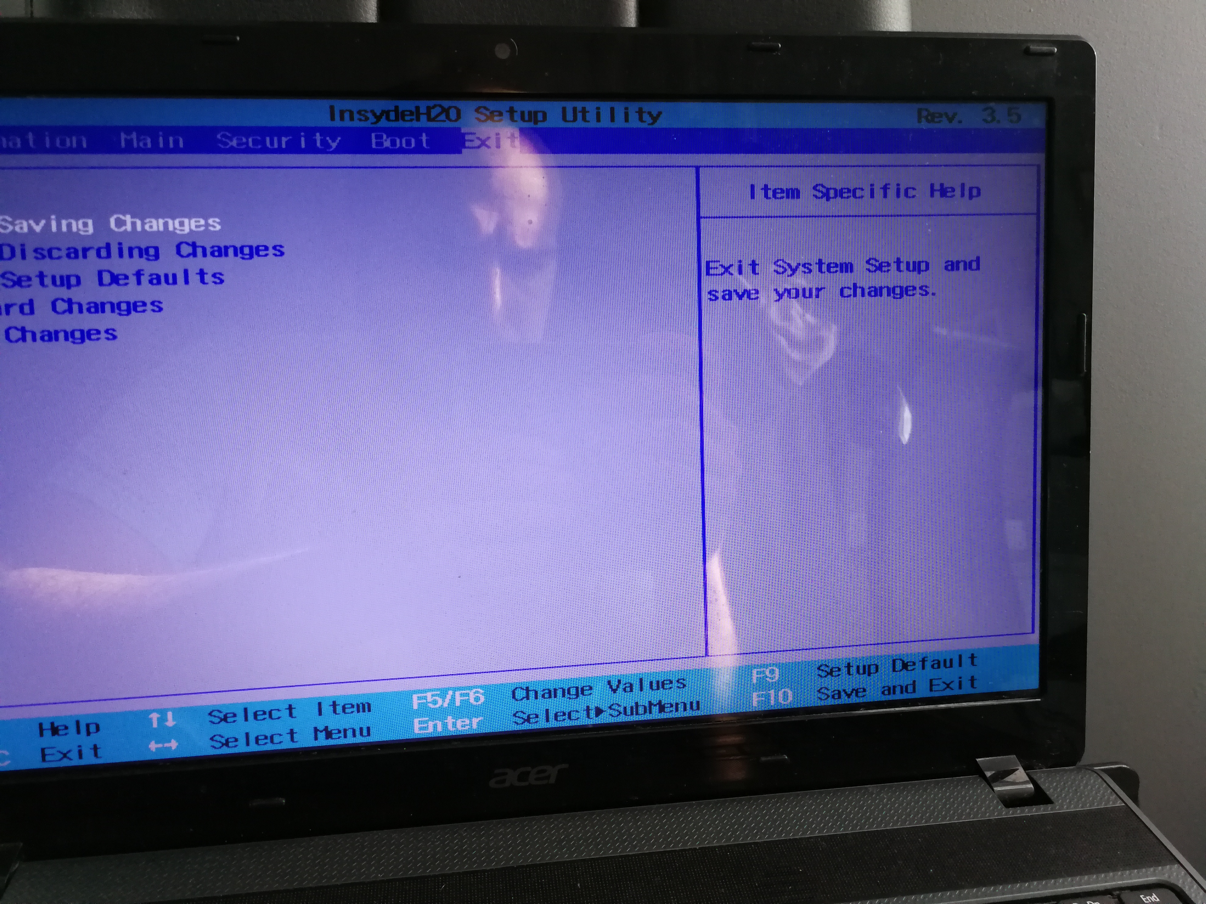

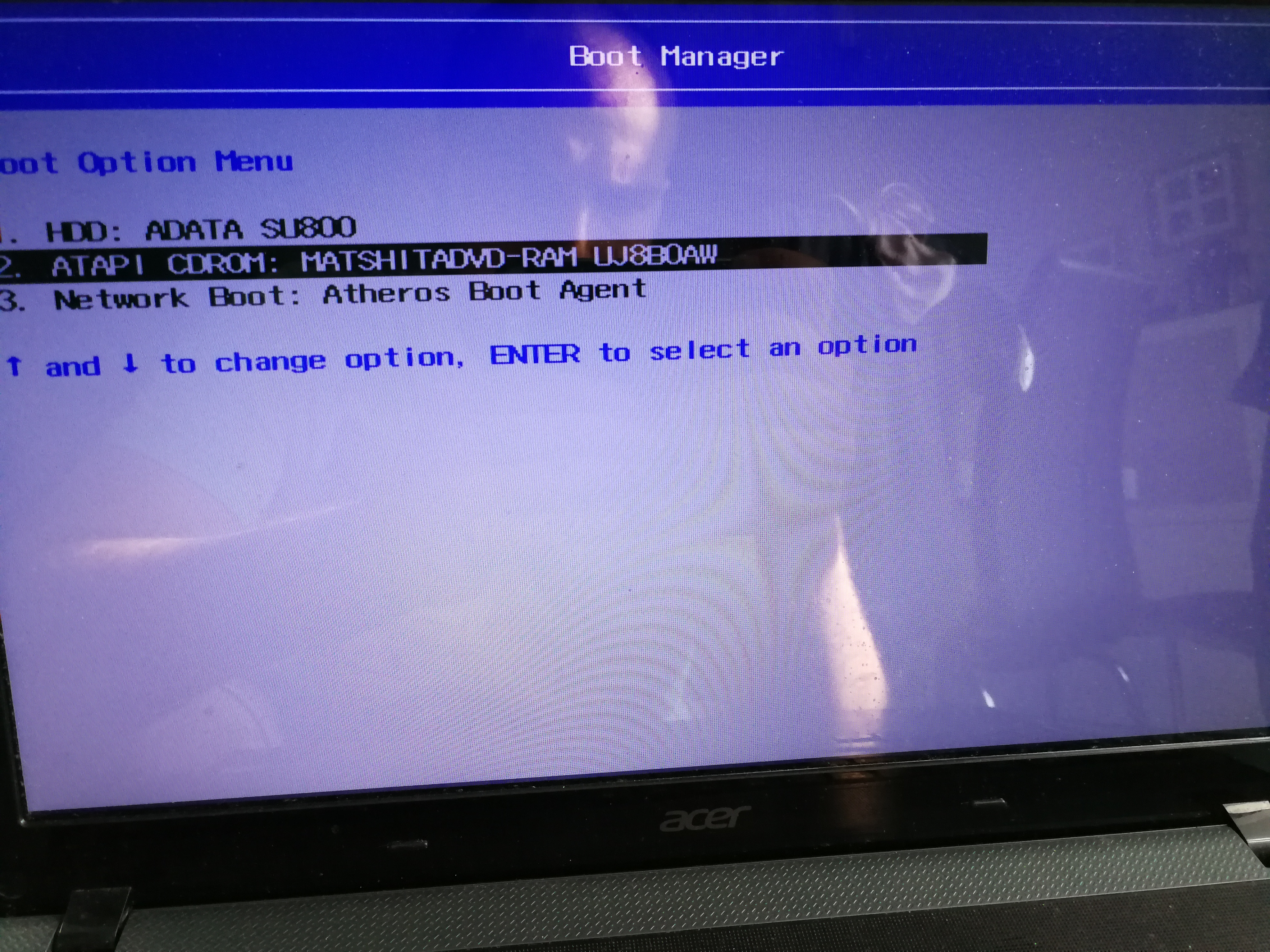

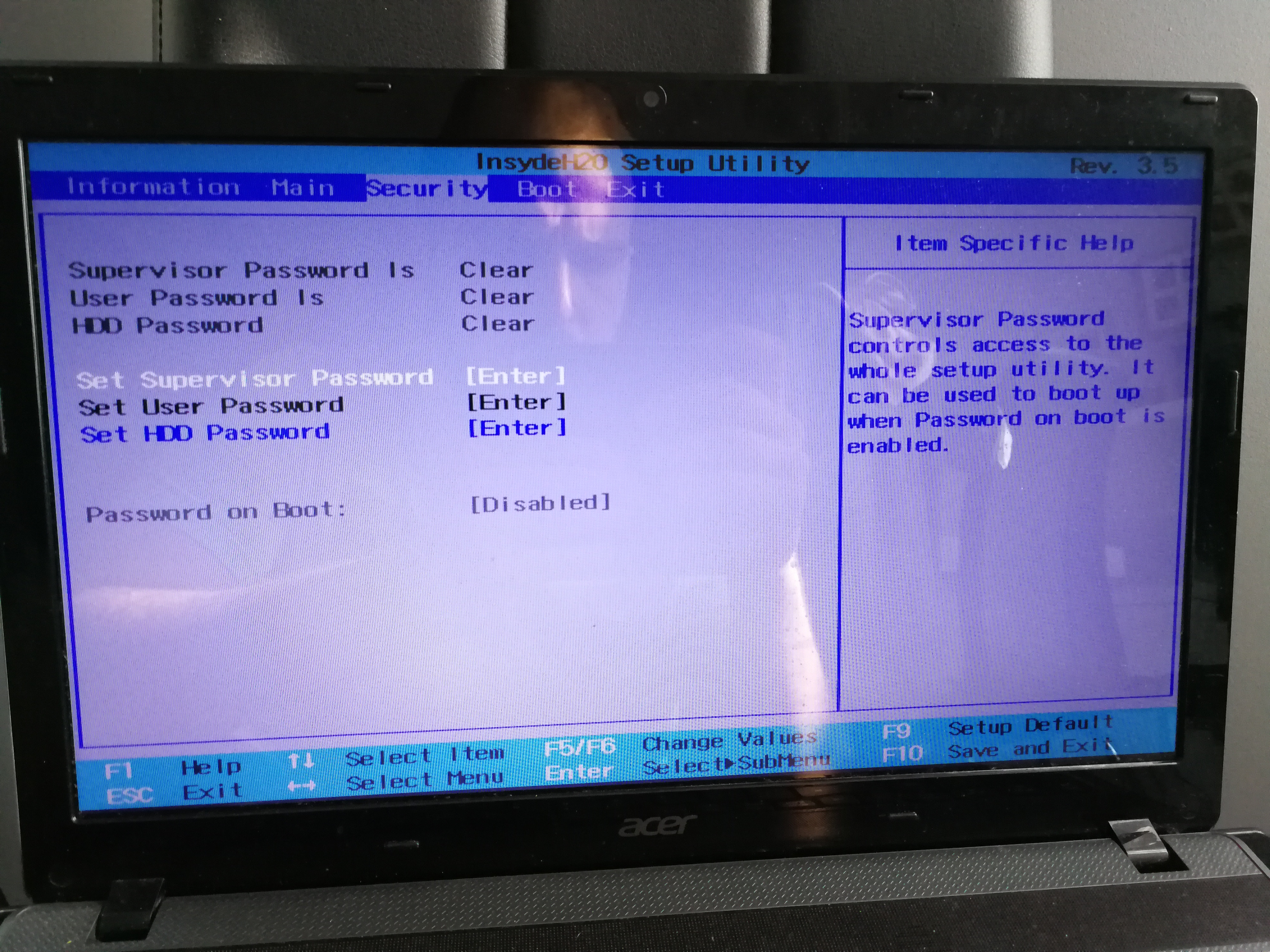

    Tak wygląda BIOS:
    Acer 5749Z - Nie mogę zainstalować Widnows 10 brak sterownikówAcer 5749Z - Nie mogę zainstalować Widnows 10 brak sterownikówAcer 5749Z - Nie mogę zainstalować Widnows 10 brak sterownikówAcer 5749Z - Nie mogę zainstalować Widnows 10 brak sterownikówAcer 5749Z - Nie mogę zainstalować Widnows 10 brak sterowników
    Instaluje z DVD:
    List disk wygląda tak:

    Do win 10 64bit wymagane jest 4GB RAMu. Po ustawieniu botoowania z CDROMu na pierwszą pozycje i powinieneś bez problemu zainstalować system.

    Tak właśnie robię i nic to nie daje.

    .....list disk ->
    select disk 0 ->
    clean ->
    exit ->
    exit ->
    odśwież (w dolnym lewym rogu)
    sprawdź czy dysk pojawi się
    i jeszcze jedna kwestia spróbuj to samo ale z płytką windows 7 bez service pack 1

    Montowałem w takich laptopach dyski SSD i nigdy nie było problemu z instalacją. Co to za model tego dysku ADATA SU800 120GB?

    Instalator Windows 7 widzi dysk twardy

    Instaluję system na tym dysku?

    Tak, zainstalowało system Windows 7 na tym dysku

    To teraz zrób aktualizacje do win 10 jeśli chcesz zmienić na 10? Powinna się zainstalować bez problemowo jeśli masz klucz do win 7?
