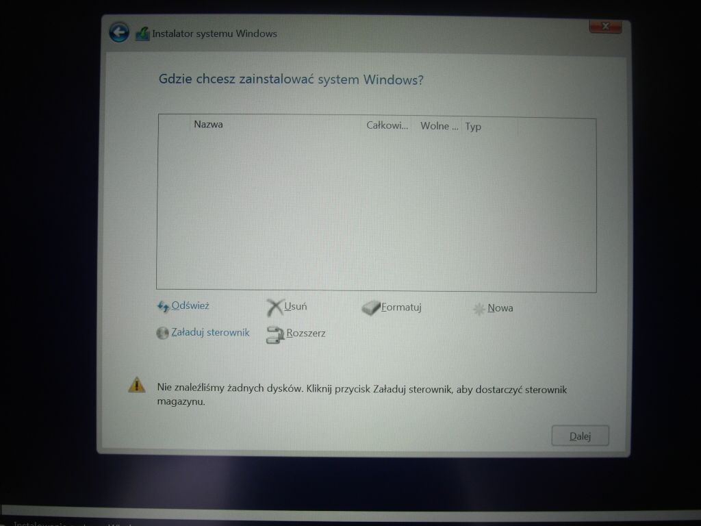

    Instaluję W10 na nowym laptopie Acer Aspire 7 ( bez systemu ) z pendrive, jestem na początku, instalator nie widzi żadnej partycji na której ma być instalowany system, zapewne trzeba zmienić jakieś ustawienia w BIOS-ie?
    Dostępne do wyboru są dwie opcje po komunikacie nie znaleźliśmy żadnych dysków "załaduj sterownik" i "odśwież".
    Z góry dziękuję za wszelkie rady i sugestie.

    Po co zakladasz kolejny watek dotyczacy tego samego? Zreszta co watek to gorzej, juz nawet modelu nie podajesz... Acer Aspire A715-51G
    Na stronie Acera masz IRST (Intel® Rapid Storage Technology) Driver i po rozpakowaniu w F6 masz sterowniki do zaladowania podczas instalacji.
    f6vmdflpy-x64, może się komuś przyda.
