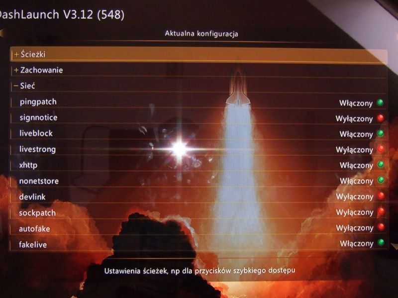

    Xbox 360 Slim RGH - Czarny ekran przy włączeniu konsoliXbox 360 Slim RGH - Czarny ekran przy włączeniu konsoli
    załączone obrazki pokazuja jak masz ustawić opcje w zakladkach zachowanie i sieć
    nastepnie klikasz "RB" najezdzasz na dysk Hdd i klikasz "X" i "B"
    wydaje sie trudne ale nie jest na pewno sobie poradzisz jak czegoś nie rozumiesz pisz
