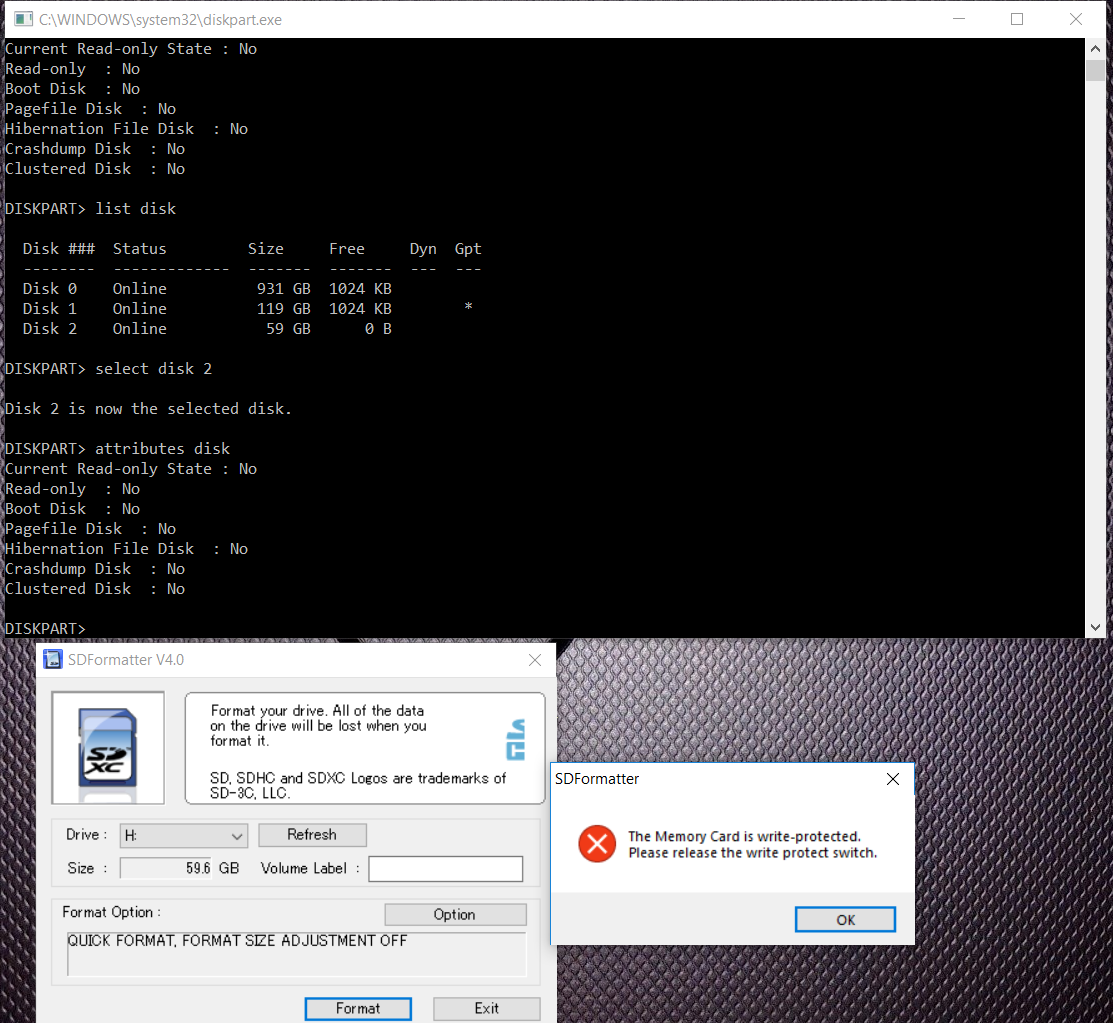

    Witam wszystkich specjalistów.
    Mam problem z dwoma kartami microSD Samsung EVO 64GB oraz Sandisk Ultra 64GB, które zostały wyciągnięte z telefonu mojego i żony.
    Czytałem i szukałem pomocy w innych bardzo podobnych tematach ale do końca nie mogłem znaleźć Toola, który by mi pomógł.
    W obu kartach powierzchnia jest prawdziwa, są zapisane dane, które chce skasować jednak podczas formatu pokazuje się Write-Protect, jest to microSD więc żadnego przełącznika nie ma. Na danych mi nie zależy.
    Program Flash Drive Information Extractor v9.0.0.612 w ogóle nie widzi karty w dwóch czytnikach.
    Program EasyChip pokazuje takie dane:
    Logical drive : H:\ Capacity: 59.4G
    Device ID : VID = 05E3 PID = 0727
    Device SN : 000000000251
    Device version : 0251
    Device vendor : Generic
    Device model : STORAGE DEVICE
    Protocol : USB2.0
    Max power : 200mA
    Partition type : exFAT Device active : no
    Aligned state : 16384 KB, Have been Aligned
    Network error, the request for chipmodel failed!
    OS Version : Windows 8 Professional
    Jednak po VID i PID nie znalazłem odpowiedniego narzędzia. Czy ktoś mógłby mi pomóc jak uzyskać toola do naprawy? może ktoś z Was już naprawiał ten typ/model karty?

    Dziękuję za poradę. Trochę poczytałem jednak opcja - Clear ReadOnly Status nie daje rady. Są tam inne opcje które by mi pomogły?
    Druga sprawa jest to możliwe że pliki które skasuje na karcie po ponownym włożeniu wracają?

    Są jakiś inne sposoby na usunięcie danych z karty i sformatowanie jej? A może linux Parted Magic ma jakieś opcje?

    Sprawdź przez cmd jako administrator
    diskpart
    list disk (pokaże się lista dysków)
    select disk (tu wpisz cyfrę przypisanej do karty)
    attributes disk (sprawdź czy masz read-only)
    jeżeli tak to :
    attributes disk clear readonly
  • #8 17107042

    USB Drive Info:

    Sandisk Ultra 64GB oraz Samsung Evo 64GB - write protect
    Już powoli wymiękam bo trochę naczytałem ale żeby dwie karty w tym samym czasie różnych producentów po wyjęciu z telefonów Samsung Note 4 i obie write-protect to dziwne.

    Nie mam już Not'ów, zamieniliśmy na inne modele, w telefonie po włożeniu niby formatuje kartę ale dalej pisze "karta uszkodzona - sformatuj". Na kompie widać pliki i można je zgrać na kompa, jednak nie można ich wymazać.
