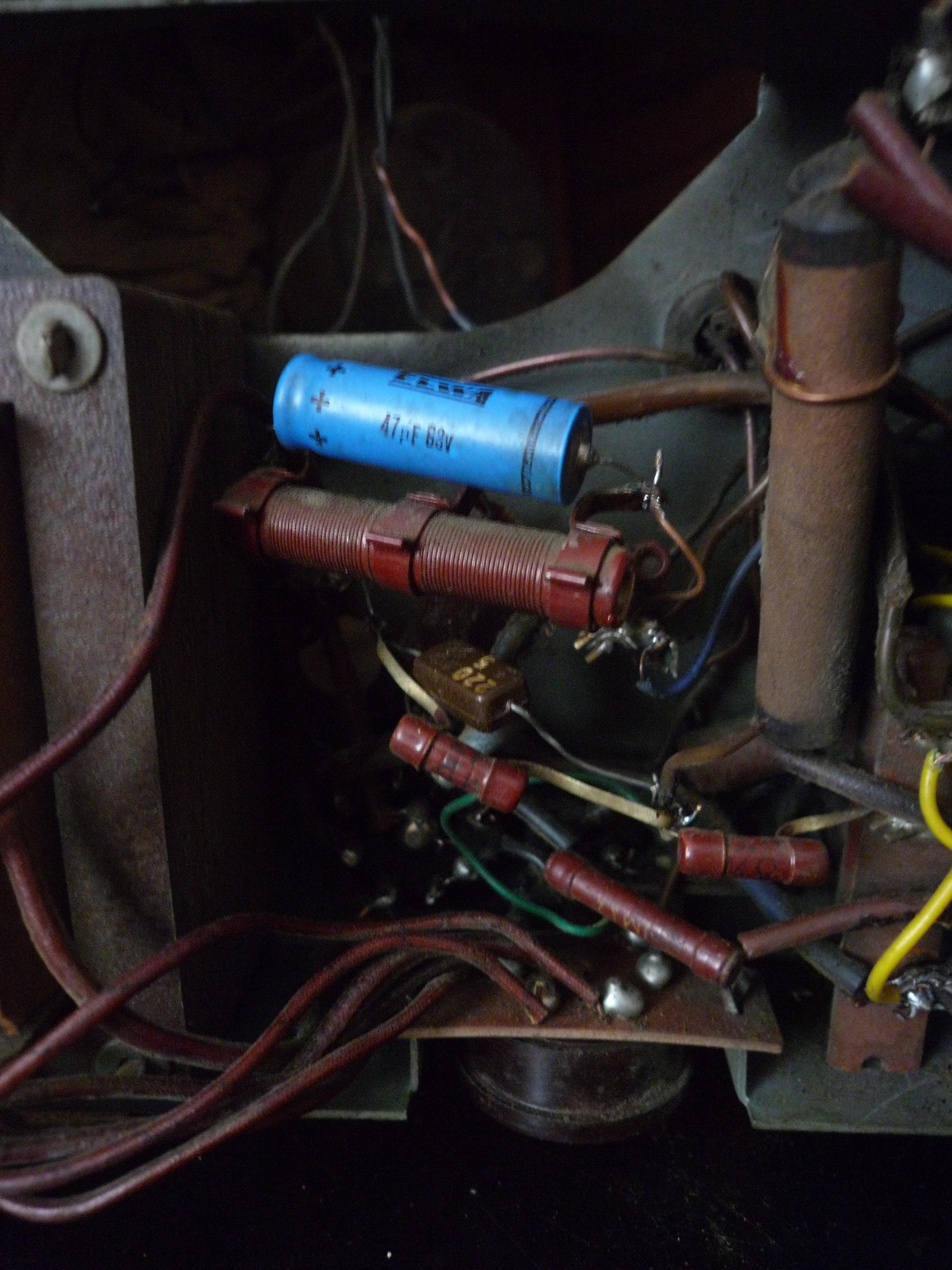

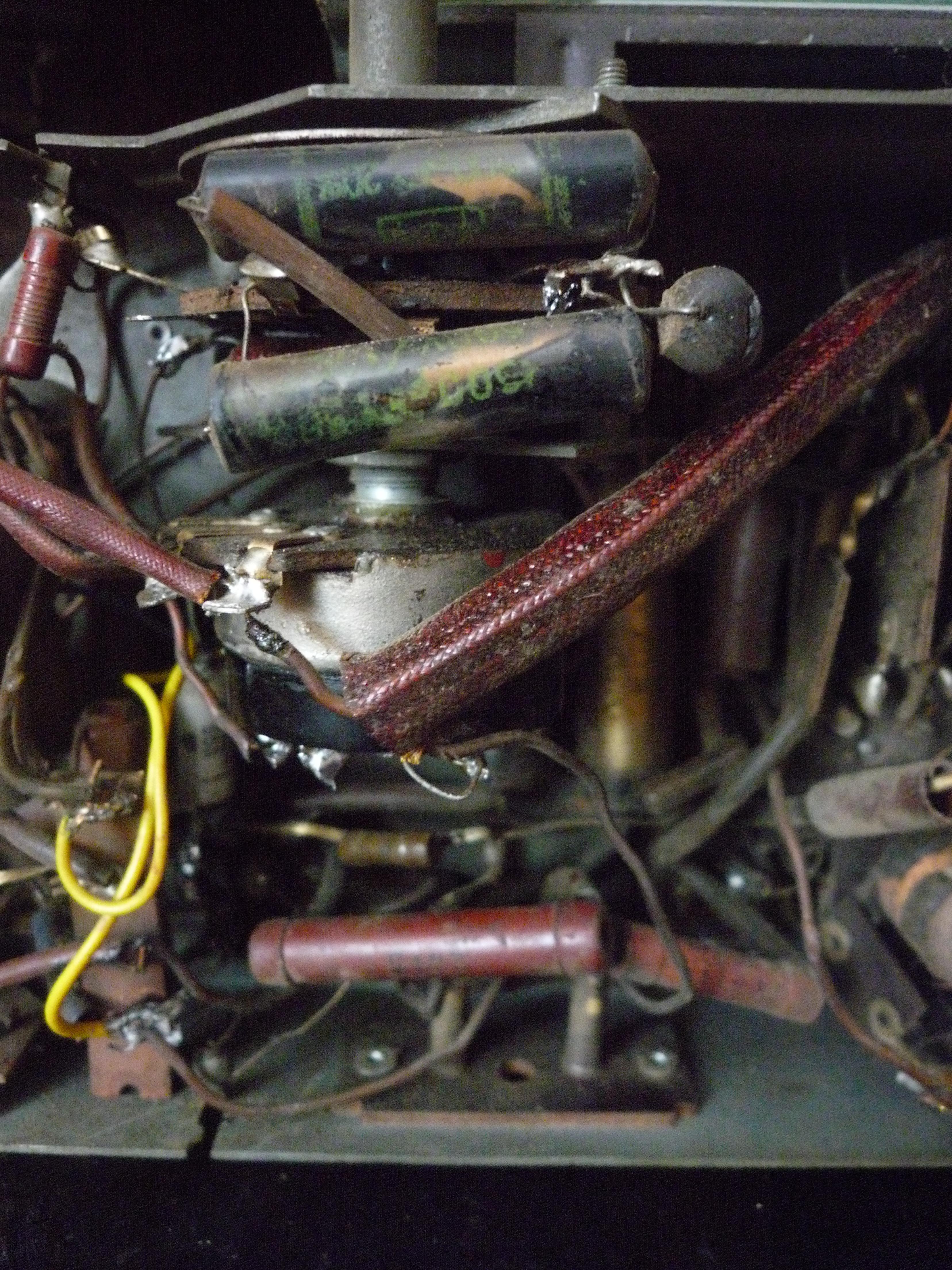

    Podsyłam parę zdjęć radia może się przyda
    • Re: Radio odbiornik Mazur - Naprawa odbiornika Mazur P1020016.JPG (2.31 MB) Musisz być zalogowany, aby pobrać ten załącznik.
    • Re: Radio odbiornik Mazur - Naprawa odbiornika Mazur P1020018.JPG (2.36 MB) Musisz być zalogowany, aby pobrać ten załącznik.
    • Re: Radio odbiornik Mazur - Naprawa odbiornika Mazur P1020017.JPG (1.73 MB) Musisz być zalogowany, aby pobrać ten załącznik.
    • Re: Radio odbiornik Mazur - Naprawa odbiornika Mazur P1020019.JPG (7.39 MB) Musisz być zalogowany, aby pobrać ten załącznik.

    Praktycznie to trzeba przełączyć radio na odtwarzanie z gramofonu .I dotknąć
    palcem gniazdka z tyłu -gramofonowego wejścia .Jeśli coś tam "brumi" i daje się regulować potencjometrem siły głosu -to dobrze .Jeśli nie ma nic , to zamieniamy miejscami lampy ECH21.
    I próby od nowa. Do dalszych prac wzmacniacz gramofonowy musi działać na
    100%.
    Styków w takich odbiornikach nie czyści się papierem ściernym -tylko trzeba użyć
    jakiejś cienkiej blaszki stalowej -"czystki" .Tam jest cienka warstwa srebra...
    Oczywiście sprawdzić czy ustawione jest zasilanie na 220V i czy AZ1 się żarzy.

    Potrzebne są pomiary szczegółowe oporności i jakości stanu lutów tego radia.
    W tym radiu może być zbiór różnych uszkodzeń. Bez zasilania sprawdza się delikatnie oporności oporników ,stan lutów ,stan podstawek ...
    Próbowałem coś zobaczyć z tych zdjęć ale one się nie nadają -obraz kaszowaty
    nie do użytku.

    Proszę sprawdzić zgodność układu ze schematem.Odbiornik ewidentnie grzebany,widoczne wymieniane elementy.Koledzy powtarzają omówione już wcześniej,ewentualne przyczyny nie działania odbiornika.
