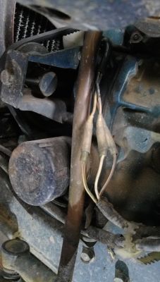

    Przyjrzałem się temu schematowi i jak dobrze go czytam, to z tego dynama wychodzą 2 przewody a u mnie trzy
    FAFEK29 napisał:
    przyglądnołem się temu schematowi i jak dobrze go czytam to z tego dynama wychodzą 2 przewody a u mnie trzy
    A reszta tych podzespołów jest zalana w regulatorze napięcia.

    To znaczy że prawdopodobnie ma większą moc.
    Natomiast zalany regulator może stanowić problem, jeśli jest to twarda masa, może być nierozbieralny.
    Teraz pytanie czy ten moduł regulatora jest dostępny i za ile (czy warto). Przedtem należało by odlutować te trzy przewody od alternatora i sprawdzić przejście, może być uszkodzona któraś cewka i alternator nie daje pełnego napięcia. Wtedy pomysł z alternatorem z Tico chyba byłby najlepszy.

    Ok. 500 zł kosztuje regulator. Jest jakiś zamiennik za 120 zł. Z tego alternatora wychodzą 3 kable i zaraz po wyjściu te kable można rozpiąć bo są na konektorach. Jak to można pomierzyć?

    Więc masz alternator trójfazowy z magnesem trwałym. Rozwiązanie takie jak w japońskich motocyklach, więc nie patrz jak to w samochodach jest zrobione. Posiadasz miernik cęgowy z pomiarem prądu stałego? Ile wynosi prąd ładowania akumulatora zmierzony cęgami? Jakiej pojemności masz akumulator? Jeśli taki jak w samochodzie, to zanim zmierzysz na nim 14.4V to z pięć godzin będziesz musiał czekać. Napięcie 12.5V oznacza akumulator częściowo rozładowany.

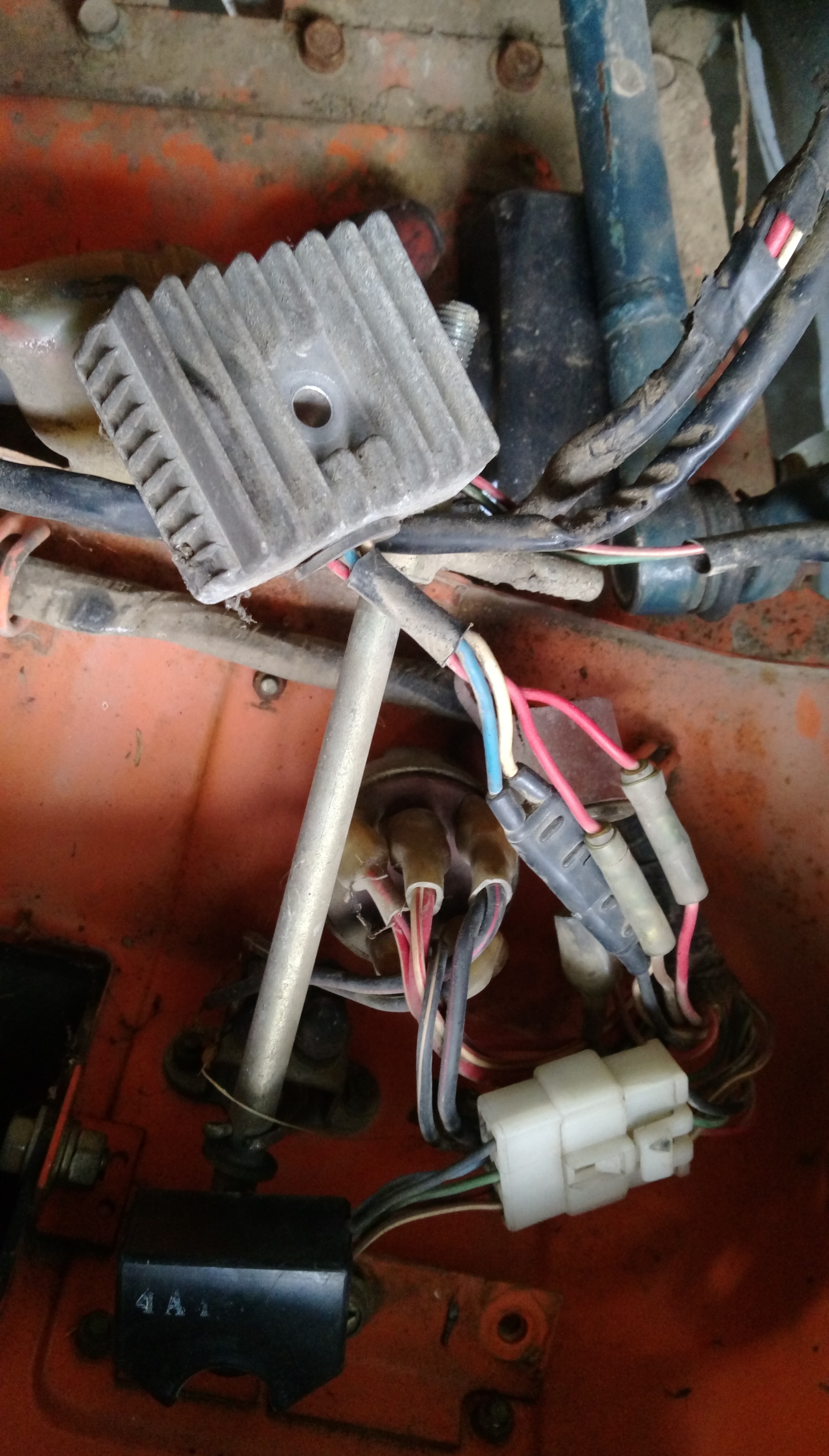

    A więc dziś zagłębiłem się w temat i wygląda to tak: z alternatora wychodzą 3 przewody. Dwa z nich idą do włącznika świateł. Trzeci idzie do plastikowego urządzenia, czyli chyba mostek prostowniczy. A z tego samego pinu idzie do regulatora. Poniżej foto. Mostek prostowniczy ma 5 kabli. Plus po stacyjce, masa, z alternatora, do licznika motogodzin i do kontrolki. Z regulatora wychodzą 4 kable
    Słabe ładowanie, traktorek Kubota b 1400, prądnica czy alternator Słabe ładowanie, traktorek Kubota b 1400, prądnica czy alternator Słabe ładowanie, traktorek Kubota b 1400, prądnica czy alternator Słabe ładowanie, traktorek Kubota b 1400, prądnica czy alternator
    Dodam że akumulator założyłem sprawny. A i jeszcze do kontrolki do ładowania dochodzą dwa przewody. Jeden plus po stacyjce a drugi właśnie z tego niby prostownika (to urządzenie plastikowe).

    Sam fakt posiadania padniętego akumulatora dyskwalifikuje sensowność sprawdzania ładowania i dalszego grzebania w nim. Ładowanie będzie głupieć.
    Akumulator musi być w pełni sprawny, o niskiej rezystancji wewnętrznej przy ładowaniu i naładowany w 100%. Tylko takie warunki spowodują że ujrzysz po chwili napięcie w granicach 14.4V na akumulatorze.
    Z instalacją elektryczną może być jeszcze bardziej skomplikowana sprawa, z tego co widzę. Czasem ciągniczek nie jest z lat '70 lub początku '80? Bo wtedy Japonia nawet w motocyklach stosowała bardzo dziwne rozwiązania, m.in. zależność mocy ładowania od tego czy są włączone światła (dołączanie dodatkowych uzwojeń). To jest w ogóle silnik Diesla?

    Dzięki kolego za schemacik, troszkę się różni od mojej instalacji. U mnie jest dodatkowy mostek prostowniczy i kontrolka od ładowania, a tu nie ma, chyba że nie umiem czytać. Skoro masz dostęp do takich danych nie masz czasami modelu tego mostka prostowniczego co dodałem na foto?

    Więc dziś miałem chwile i zaglądnąłem do tego sprzętu. I okazuje się że w tym plastikowym urządzonku z 5 kablami jak poruszałem nimi kontrolka zaczęła działać prawidłowo. Czyli na zgaszonym świeci, a jak zapalę ciągnik to zgaśnie. Ale ładowanie nadal marne, na wolnych obrotach 12,2 V. Jak przytrzymam na gazie to dojdzie do 13 V. Powiedzcie czy to plastikowe urządzenie z foto to będzie regulator czy mostek prostowniczy? Bo gadałem dziś z panami co sprzedają części do alternatorów i maja podzielone opinie co jest co.

    Teraz to widzę inaczej patrząc na schemat (choć pewnie starszej wersji).
    Na schemacie masz standardowe starożytne rozwiązanie japońskie - wyłącznik dołącza dodatkową cewkę, uzwojenie jest jednofazowe ("bezmasowe"), tylko mostek Graetza do ładowania (żadnego regulatora).
    U Ciebie jest na pewno typowy już regulator-rectifier jaki stosuje się jeszcze w małych motocyklach do tej pory. Tak jak na schematach na górze tematu. Nie ma w nim wyjścia na kontrolkę ładowania, gdyż tego typu regulatory motocyklowe zazwyczaj kontrolek nie posiadają. Ten czarny moduł to najprawdopodobniej układ odpowiadający za kontrolkę. Jednak prawdopodobnie dalej masz rozwiązanie dołączające dodatkowe uzwojenie przy włączonych światłach.
    FAFEK29 napisał:
    Ale ładowanie nadal marne na wolnych obrotach 12,2. Jak przytrzymam na gazie to dojdzie do 13v.
    Nadal rozładowany akumulator (12.2V), dlatego napięcie niskie gdyż nie zdążył się naładować do pełna. A widać że ładowanie jest, ponieważ napięcie wzrasta.
    Zmierz fizycznie prąd ładowania a nie napięcie, to wszystko się wyjaśni. Weź amperomierz do 20A, przewody pomiarowe grube (prądowe) i wepnij się w wyjście z regulatora, tam gdzie masz napięcie +12V z akumulatora. Pewnie będzie kilkanaście amper. Drugie miejsce pomiaru to bezpiecznik główny, inaczej mówiąc wpiąć się amperomierzem w przewód zasilający całą instalację gdzieś od rozrusznika do stacyjki. Trzeba ominąć najbardziej prądożerne odbiorniki (świece żarowe i rozrusznik) aby amperomierza nie spalić. W tym miejscu będziesz widział jaki rzeczywisty prąd ładowania (lub rozładowywania) akumulatora płynie podczas normalnej pracy instalacji (światła itp).
    Jeszcze jedno. Ten typ alternatora nigdy nie będzie miał pełnego ładowania na niskich obrotach, gdyż napięcie z cewek jest zbyt niskie. Pełna wydajność alternatora to ok. 1/2 - 2/3 pełnych obrotów silnika.
