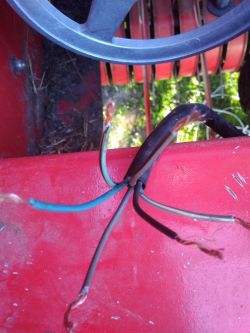

    Panowie zakupiłem silnik wycieraczek przednich samochodowych tj na zdjęciu.
    Chce go wykorzystać w innych celach. Na trzpień zamontuję kółko pasowe ale potrzebuje zwiększyć obroty tego silnika.
    Troche czytałem na forum że jeśli jest 5 pinów to silnik ma dwie prędkości. Mój właśnie ma 5 pinów tylko jak go podłączyć żeby uruchomić te szybsze obroty. Podłączając zielony do masy, czerwony na plus obroty są dla mnie nie zadowalające. Proszę o pomoc.

    Korpus silnika do masy a plus na zielony lub czerwony, jeden kolor to obroty wolniejsze, drugi szybsze.

    W jakim sensie korpus silnik ana mase? przyczepić przewód masowy do korpusu?

    Dokładnie tak.
    Albo zdejmij dekielek z zatrzasków i jeden z pinów będzie miał styk do masy to też możesz wykorzystać bardziej profesjonalnie.

    Stary szrot nie dostaje masy i nie ma dwóch prędkości. Rozmontować, przeczyścić i będzie działać.

    udało się uruchomić go z masą na obudowę ale kręci się wolniej więc kiszka..

    Panowie zaadaptowałem silnik wycieraczek pod swoje potrzeby ale kierunek obrotów i ich prędkość która mi jest potrzebna wytwarza mi plus na obudowę silnika a tak nie może być w moim przypadku. Czy jest możliwość inaczej podłączyć kable żeby była masa na obudowie przy tym samym kierunku i obrotach? Kombinowalem trochę z kablami ale jak mam masę na obudowie to nie ten kierunk obrotow. Dołączam zdjęcie kabli. Silnik od poloneza.Jak zwiększyć obroty silnika wycieraczek z 5 pinami?
