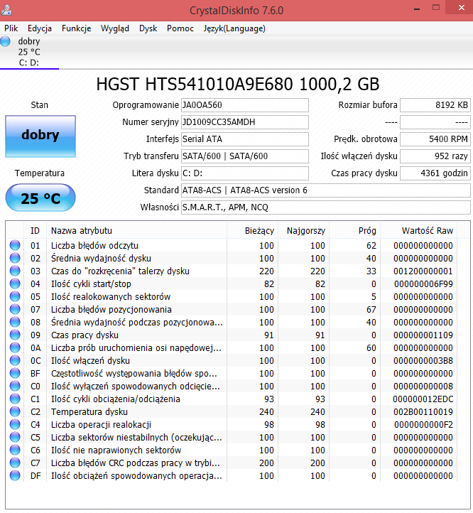

    Proszę o analizę. Dysk w laptopie zaczął dziś trzeszczeć i czasem "strzela".
    Trzeszczenie dysku HGST HTS541010A9E680 - czy wymienić na nowy?
    Czy trzeszczenie jest oznaką że muszę szukać nowego dysku i szybko migrować na inny?
    Windows 8.1, dysk HGST HTS541010A9E680

    Wysoki parametr (C4). Dobrze nie jest.
    Zabezpiecz ważne dane na innym nośniku.
    Na to wygląda:
    Dysk po skopiowaniu danych w bezpieczne miejce należy przeskanować w MHDD.
