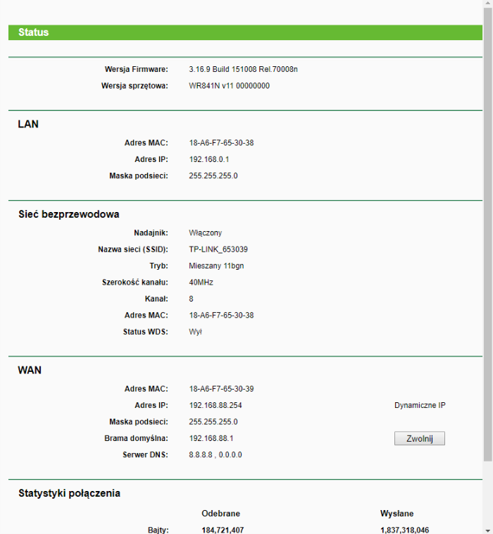

    Nie nie mam publicznego na WAN-ie, sprawdziłem na tej stronie
    http://www.pokapoka.pl/zewnetrzne_czy_wewnetrzne.php
    Serwer jest na porcie 25565.

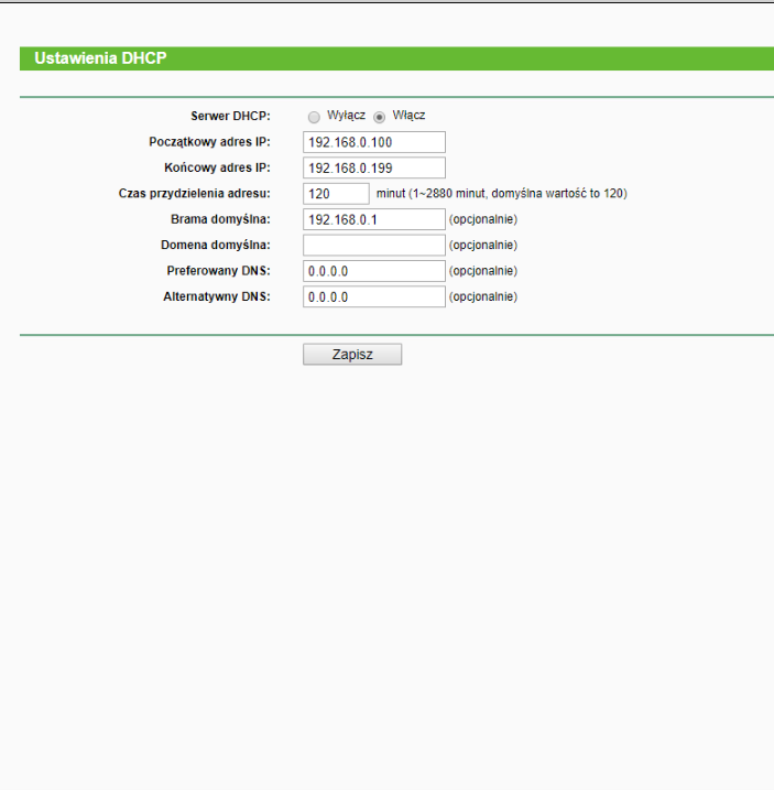

    Tam każą sprawdzić IP komputera, co nie ma sensu.
    Pokaż zakładkę status. Czy w DHCP po adresie MAC karty sieciowej PC przypisałeś statyczne IP do komputera? Musisz pod adres IP komputera przekierować najlepiej zewnętrzne 25565 na wewnętrzne 25565.

    Mam stałe ip ustawione w "protokole ipv4" czy to też może być? Jak nie to jak to właściwie ustawić ?
    Jak skonfigurować router TL-WR841N do udostępnienia serwera gry?
    HM, nie rozumiem, nie wiem jak. Przekierowałem port 25565 na moje ip komputera, jeżeli o to chodzi, czy jeszcze o coś innego ?

    Z tego co pokazałeś nie masz publicznego IP na WAN-ie twojego routera, więc wszelakie przekierowania portów po prostu nie działają.

    Tak jak wyżej, nie ma publicznego IP, dowiedz się od dostawcy co on z tym publicznym IP odstawił.
    Przekierowanie zrobione dobrze.
    To IP na karcie sieciowej być może od biedy ale lepszym rozwiązaniem jest wpisanie go w routerze do rezerwacji. Wejdź w DHCP > lista klientów (coś w tym stylu), i stamtąd skopiuj adres MAC komputera i IP które ma aktualnie wpisane. Potem wejdź DHCP > rezerwacja adresu i tam dodaj swój PC, w adres MAC wklej ten MAC (może nie wejśc to zmień wtedy - na : pomiędzy kolejnymi znakami) i IP które chcesz mu przydzielić, potem w protokole IPv4 ustaw automatyczne uzyskiwanie adresu, od teraz PC zawsze dostanie to samo IP od routera, i nie zrobisz konfliktu IP na pewno.

    Ma zrobić tak aby na WAN twojego routera znalazło się publiczne IP, o ile oferują usługę publicznego IP, ewentualnie aby na swoim ruterze który jest przed twoim przekierował pod IP na WAN twojego routera port 25565. W radiówkach publiczne IP to często dodatkowo płatna usługa.
