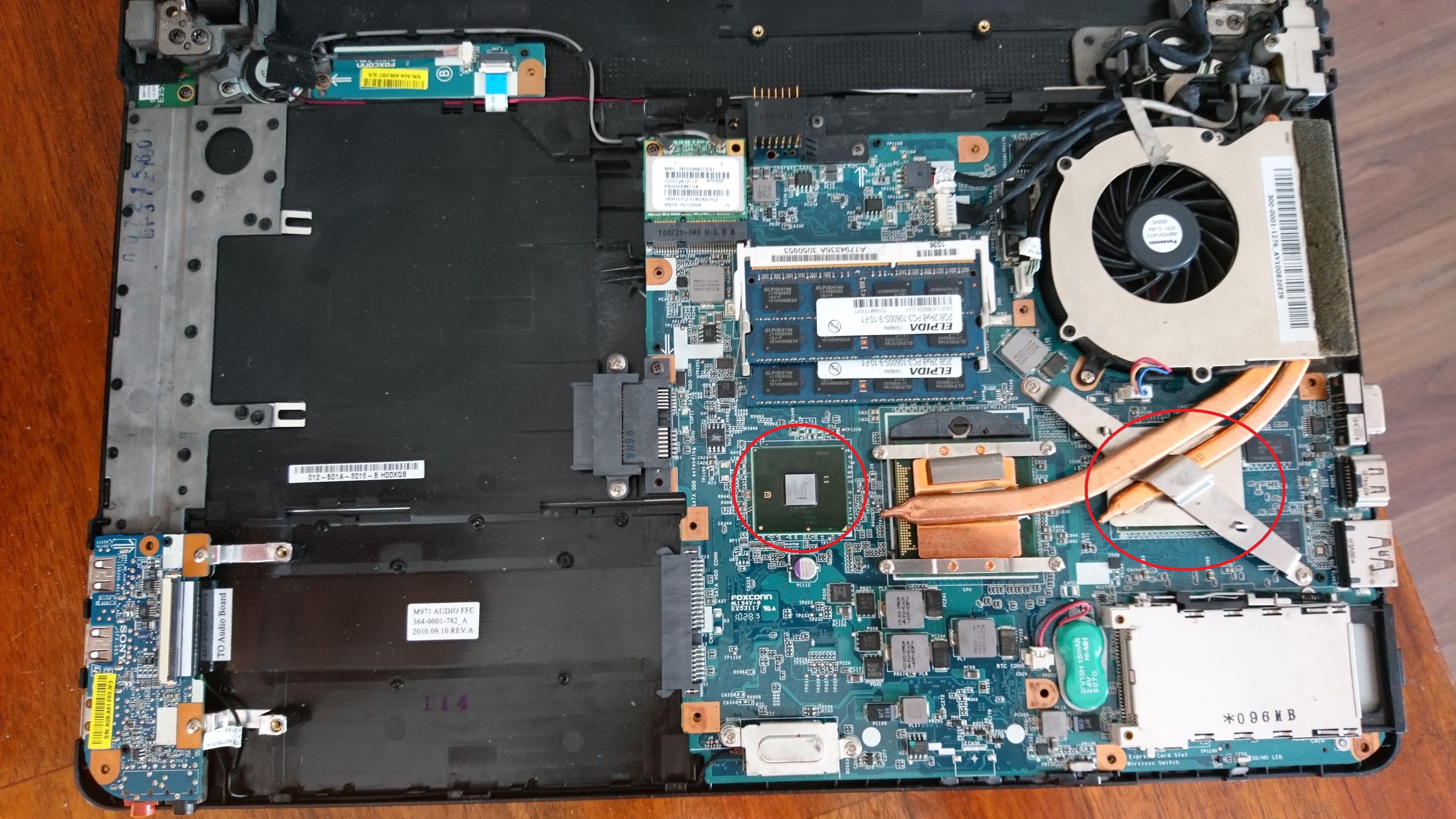

    Na baterii, kablu i na obu jest tak samo.
    Laptop miewał problemy z USB. Jest po wymianie LCD i HDD w service rok temu.
    Używany sporadycznie, aczkolwiek pojawiła się potrzeba ( zakup OBD) a on zaniemógł.
    Proszę o poradę jak go przywrócić.
    Ps. Na pokładzie win8 upgrade, reszta fabryczna.
    Dziękuję.
    Pamięci zamieniłem i ustawiłem pojedynczo.
    HDD odpinanałem.
    Link do yt
    https://youtu.be/m9R1PtkIkF8

  • #3 17127891
    Bobasy
    Posty: 131
    Ocena: 12
    Reset zrobiłem. I b. głęboki reset też.
    Bez zmian.
    Ps. Przy okazji otwarcia laptopa i drugiego reset CMOS. Uruchomiłem maszynę z wyjetymi mamięciami.
    Wentylator powtarzał sekwencje startową, kilkakrotnie.

    Zobacz co masz napisane na płycie Twojego modelu:
    Motherboard: M960_MP_MB, MBX-224, rev:1.0
    czy
    Motherboard: M961_MP_MB, MBX-224, rev:1.1
    Specyfikacja modelu (vpceb3l0e) Link
    * tam ma być "zero: nie "ooooo"
    ____________________
    Poczytaj o płycie na forum
    Tam zazwyczaj padało : zasilanie cpu /lub HM55

    M971 znalazłem na naklejce.
    Na płycie :-( nie wiem gdzie jest ta informacja. Ale z opisu płyty ewentualnego zamiennika też piszę że M971
    Wizualnie i z oznaczeń na RAM (A1794336A) to ta płyta.

    Skoro masz : P/N: A1794336A
    to będzie to
    MB: M961_MP_MB, MBX-224

    Jeśli to puściły luty pod układami to to powinno go obudzić.
    1.Rozbierz laptop.
    2.Zdemontuj wszystko z płyty głównej.
    3.Podgrzej te dwa układy hot-airem (zabezpiecz taśmą kaptonową lub folią aluminiową okolice układów).
    4.Składaj wszystko z powrotem i odpal.
    Sony Vaio VPCEB3L0E - Jedynie wentylator się kręci przez kilka sekund- film.
    Warto też sprawdzić napięcie na zielonej pastylce z kabelkami czy nie jest < 3V.

    200 - 395 stopni.
    3 cykle nagrzewania po 90s każdy ale żeby nie przegrzać laminatu i układów przyległych i głównych.
    1-200-250/90s
    przerwa na ostudzenie
    2-250-395/90s
    395-395/90s
    Robić to z doświadczeniem i najlepiej z termometrem z laserem do kontroli temperatury.

    Zastanawiam się nad źródłem ciepła,mam duży ( heat gun, chyba za)
    Termometr mam do sousevide, jest precyzyjny ale jednak to sonda fizyczna.
    Jak by co pójdzie kamera termowizyjna.Bo do mojego lasera nie bardzo jestem przekonany.
    Czy w moim przypadku ( pierwsze grzanie płyty głównej) duży sprzęt grzejący będzie ok czy lepiej coś mniejszego?
    A taśmę (50mm) zamówię , bo to ciekawa idea, a nie wiedziałem jak ona się nazywa :-)
    Czy płyta w czasie obróbki cieplnej, może być w skorupie laptopa czy luzem?
    Zakładam że luzem na płaskim kamieniu lub na drewnie będzie lepiej.
    Zakładam też zeby leżała płasko nie pionowo lub inaczej.
    Ps Na połączeniu baterii z płytą jest 2.7v.

    Zwykły hotair powinien wystarczyć.(nie za mocny nadmuch bo mikroelemety mogą się zdmuchnąć a to by było nie za dobrze)
    Płyta wyjęta na płasko leży.
    Te 2,7V to nie tragedia ale dobrze mieć 3V jak już wybebeszony jest to bym wymienił o ile tam jest całe 3V bo na zdjęciu coś pisze 2,4).

    Warto też zaprogramować na nowo bios gdyby te zabiegi wygrzewania nie powiodły się.
    Albo klipsem programującym albo wylutować i do programatora wsadzić.

    Air Gun nie dojechał a słońce pieknie zaswieciło.
    Zmontowalem stacje lutowniczą z plastikowego szkła powiększającego.
    Pomiar temperatur przyjmowałem za wiarygodny tylko te najwyższe. 245°C aparatura wycisneła wczoraj na czipsecie poza radiarorem. Ale nie przyniosło to rezultatów.
    Dziś grzałem znowu oba czipsety.
    Efekt mam taki ze Linux wystartował, laptop działa.
    DZIĘKUJĘ :-)
    Ps jedynie touchpad się nie zgłasza. Z połączoną myszką działa wszystko.
