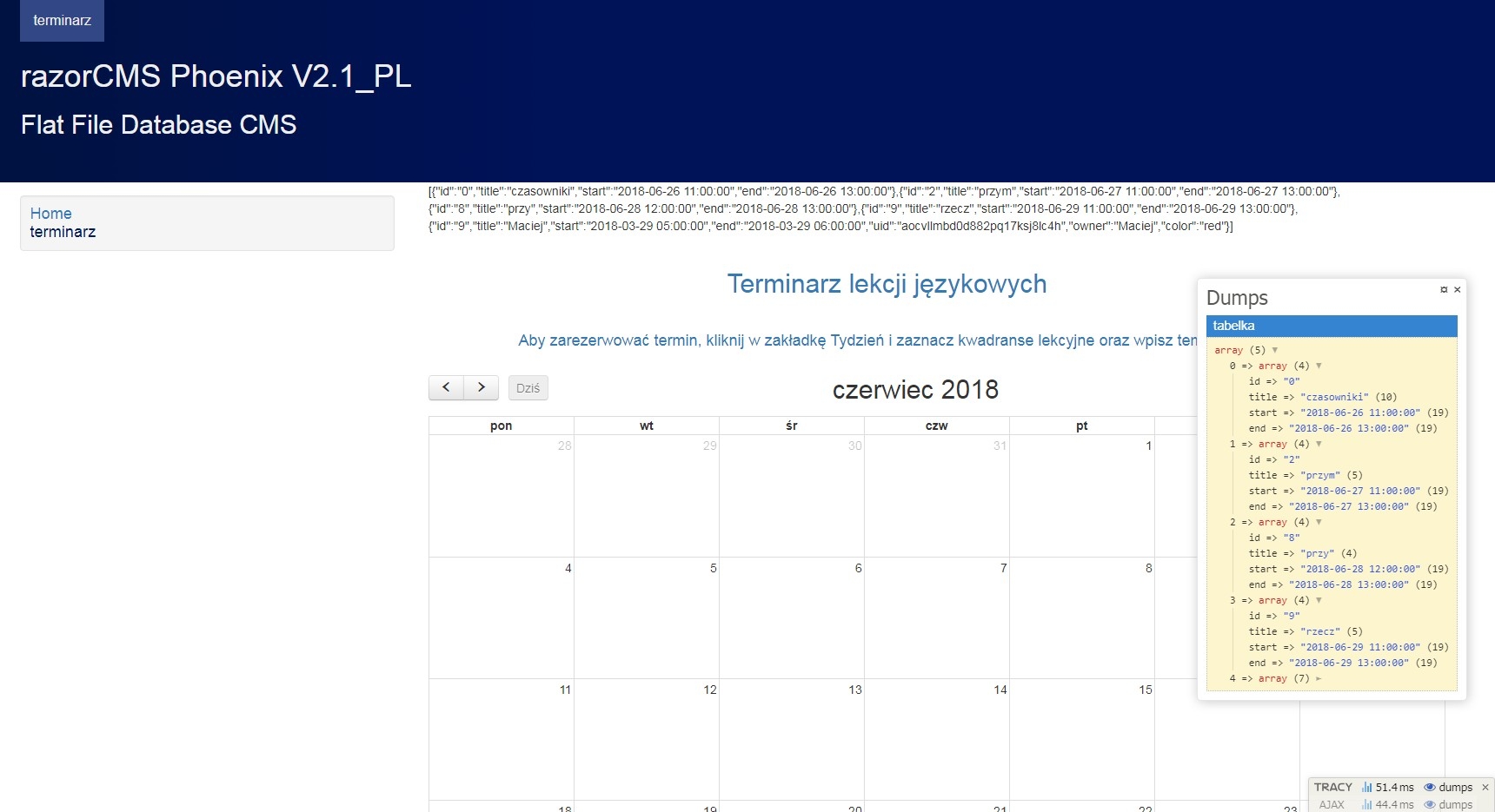

    znika połączenie z MySQL, dane się nie wyświetlają - kalendarz jest pusty i nie wiem, jaka to przyczyna. Dodanie tego pełnego kodu PHP by utworzyć tablicę z danymi również nie skutkuje jej wyświetleniem - rysuje się kalendarz już bez danych. Dane wyrzucane z tabelki są JSON moim zdaniem.

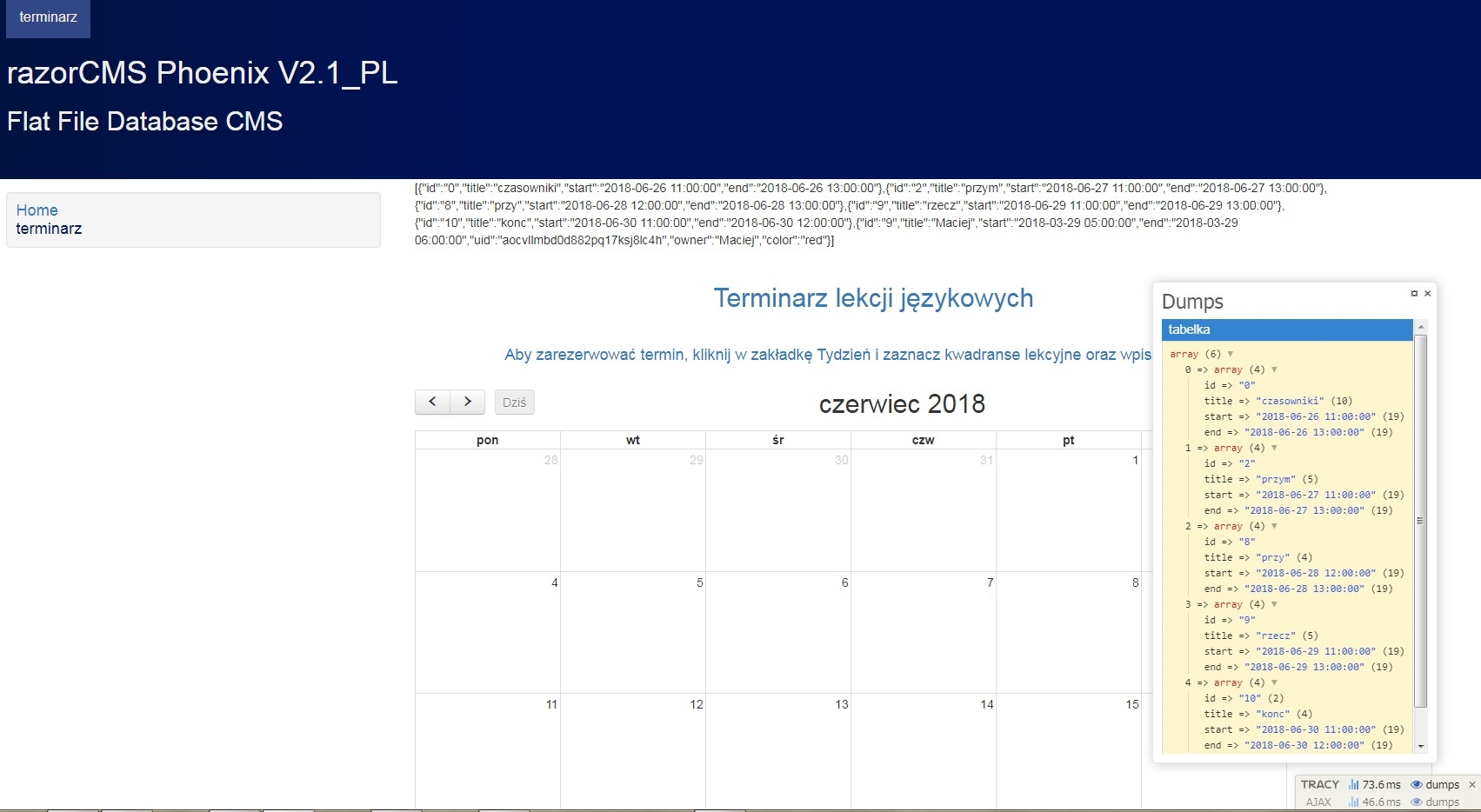

    Błędu w pętli nie ma - bo powinien pojawić się ekran jak w załączniku
    bdump() jest funkcją lokalnego debugera Tracy - pozwala zorientować się, co tkwi w zmiennych.
    W katalogu /datastore warto przeedytować plik danych users_db.dat z marca na czerwiec lub już lipiec, gdyby udało się uruchomić skrypt.
    Flinstone flat database zapobiega problemom z zapisem do plików - proste i efektywne rozwiązanie, gdy nie potrzebuję większego przetwarzania danych.
    Wersja danych z pliku: for($i = 0; $i < $numRows-1; $i++) {
    JS, PHP - terminarz Fullcalendar - nie wyświetla danych z tabeli w razorCMS
    daje jeden rekord z pliku mniej.
    Wersja danych z pliku: for($i = 0; $i < $numRows; $i++) {
    Dane są uzyskiwane, ale nie potrafią być przekazane do skryptu kalendarza, bo ten "rysuje" się chyba przed ich uzyskaniem, ale mogę się mylić w swojej hipotezie, ale nie potrafiłem tego w żaden klasyczny sposób zmienić.
