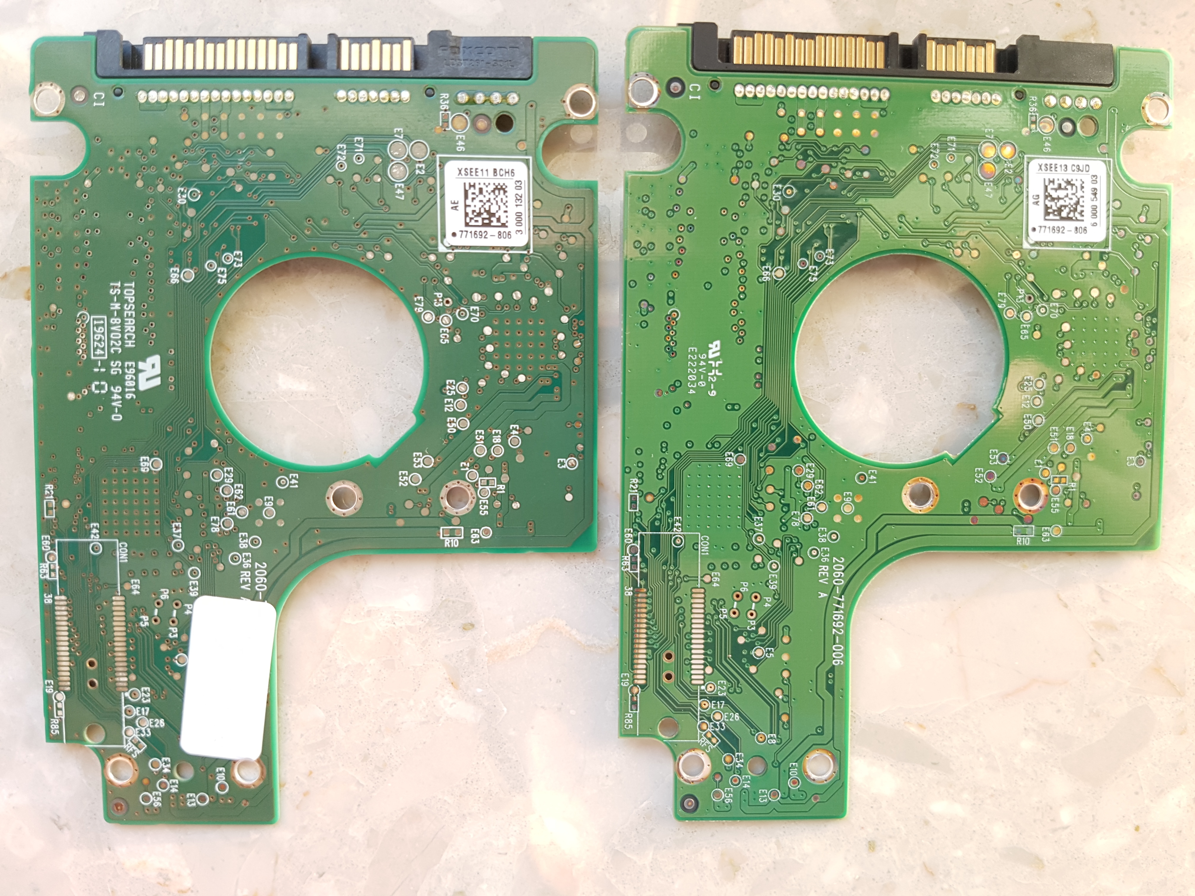

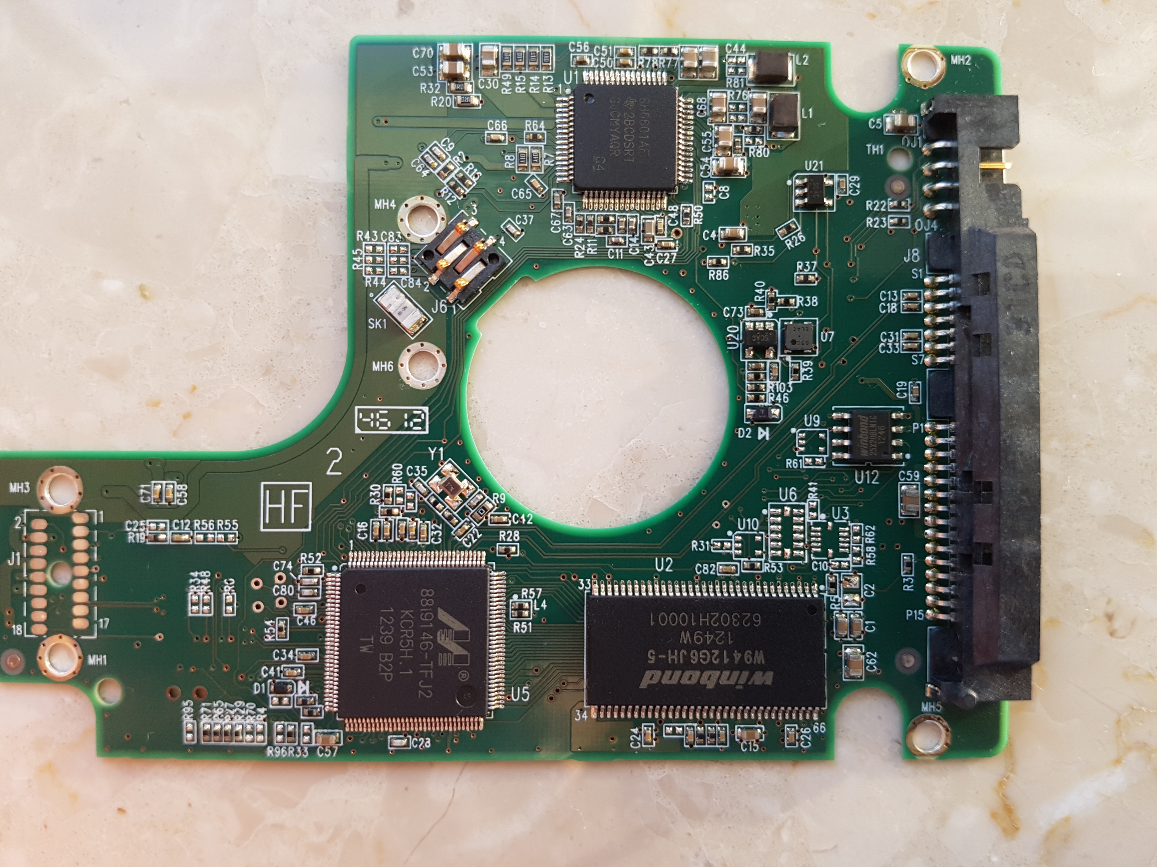

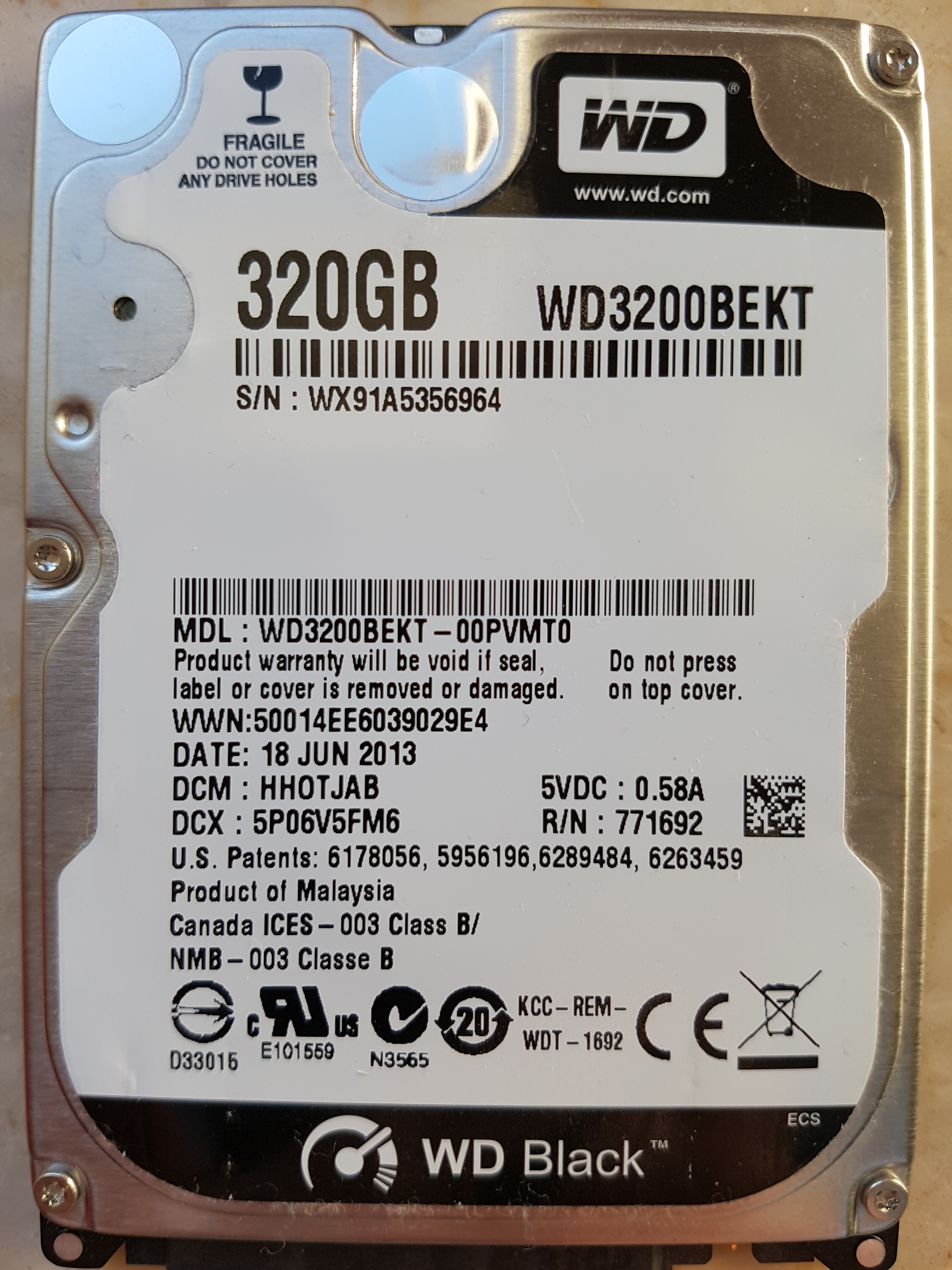

    Nagle padł dysk WD 320GB WD3200BEKT-00PVMT0 w laptopie Dell 1545, zawiesił się system i restart. Następnie podczas bootowania pojawia się komunikat "internal hard disk drive not found to resolve this issue, try to reseat the drive. No bootable devices--strike f1 to retry boot, f2 for setup utility, press f5 to run on board diagnostics".
    F5 diagnostyka nic nie daje, nadal laptop nie widzi dysku, w biosie również nie jest widoczny. Słychać pracujący dysk - kręci, i cyklicznie klika.
    Biorca:
    WD3200BEKT-00PVMT0 w Dell 1545 nie wykrywany, klika - co robić?WD3200BEKT-00PVMT0 w Dell 1545 nie wykrywany, klika - co robić?WD3200BEKT-00PVMT0 w Dell 1545 nie wykrywany, klika - co robić?WD3200BEKT-00PVMT0 w Dell 1545 nie wykrywany, klika - co robić?WD3200BEKT-00PVMT0 w Dell 1545 nie wykrywany, klika - co robić?

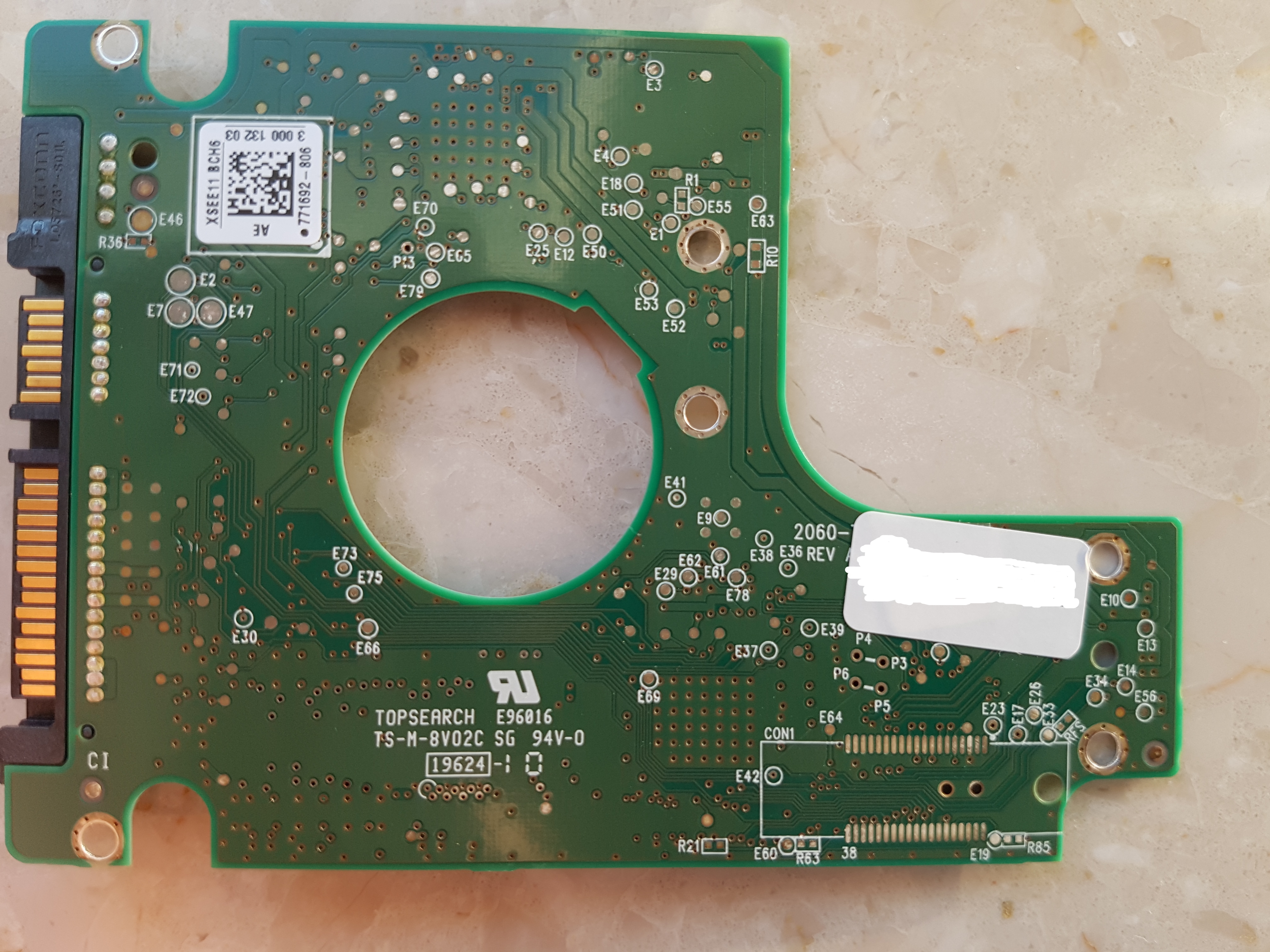

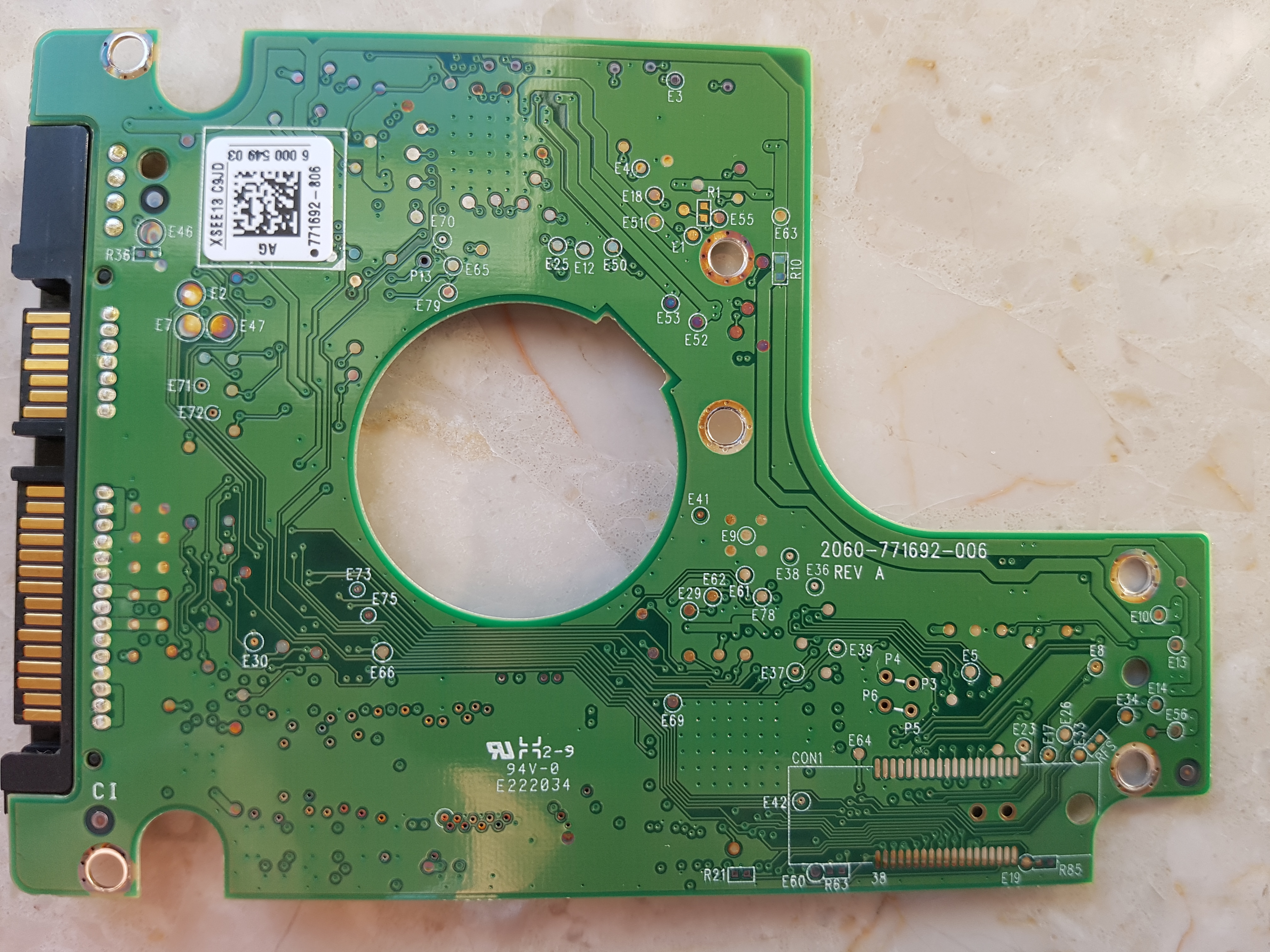

    Zakupiłem płytkę PCB od identycznego modelu:
    -pcb number: 2060-771692-006 Rev A
    -part number: WD3200BEKT-00PVMT0
    -R/N: 771692

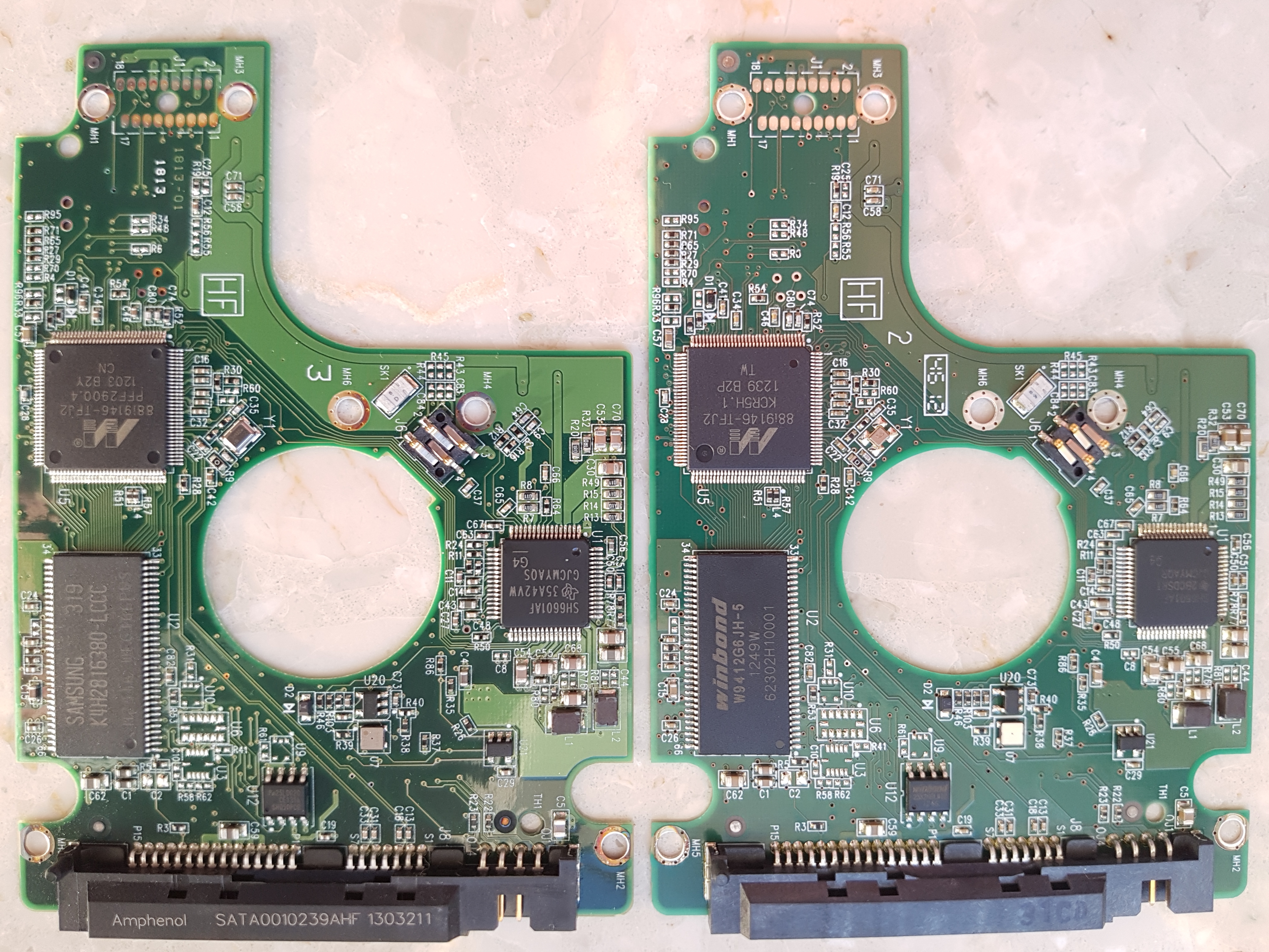

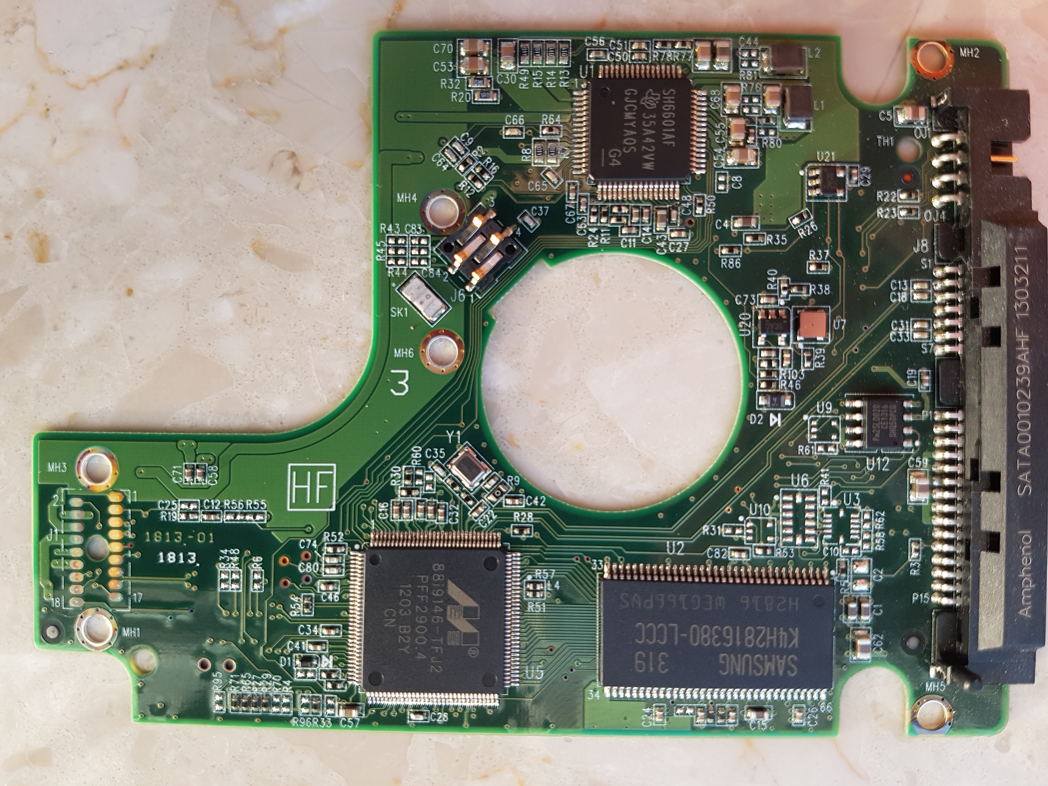

    Dawca:
    Porównanie obu PCB:

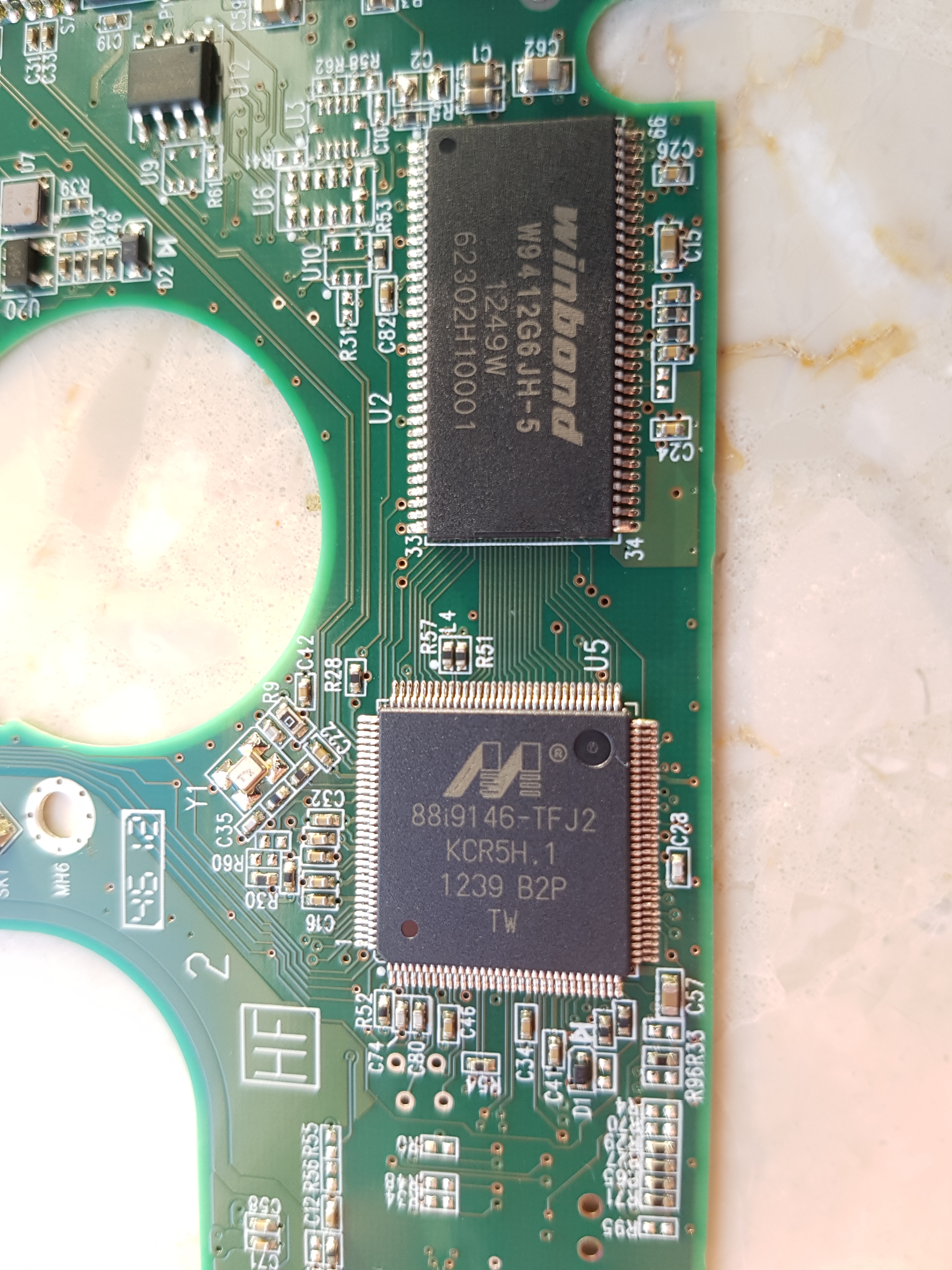

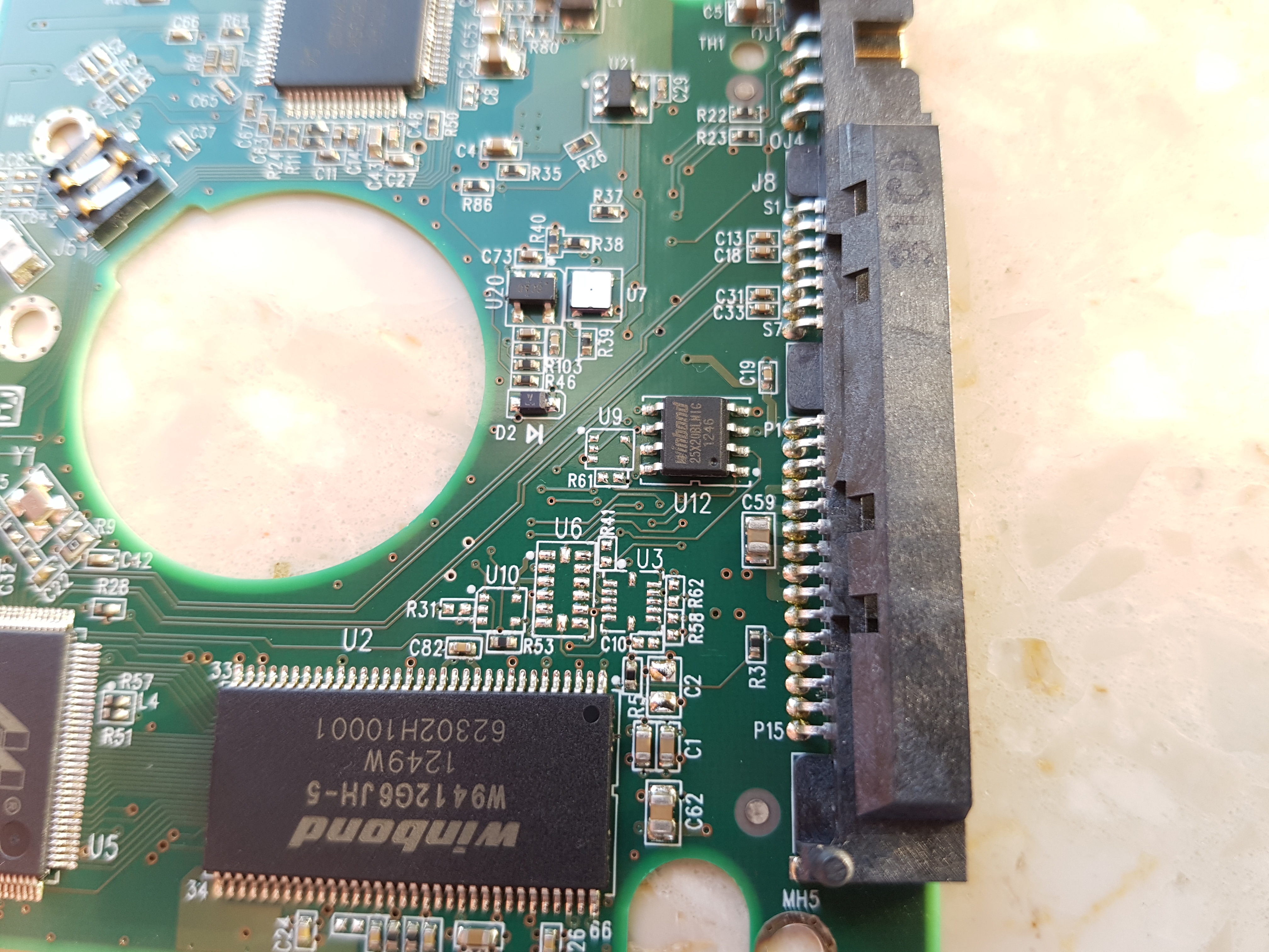

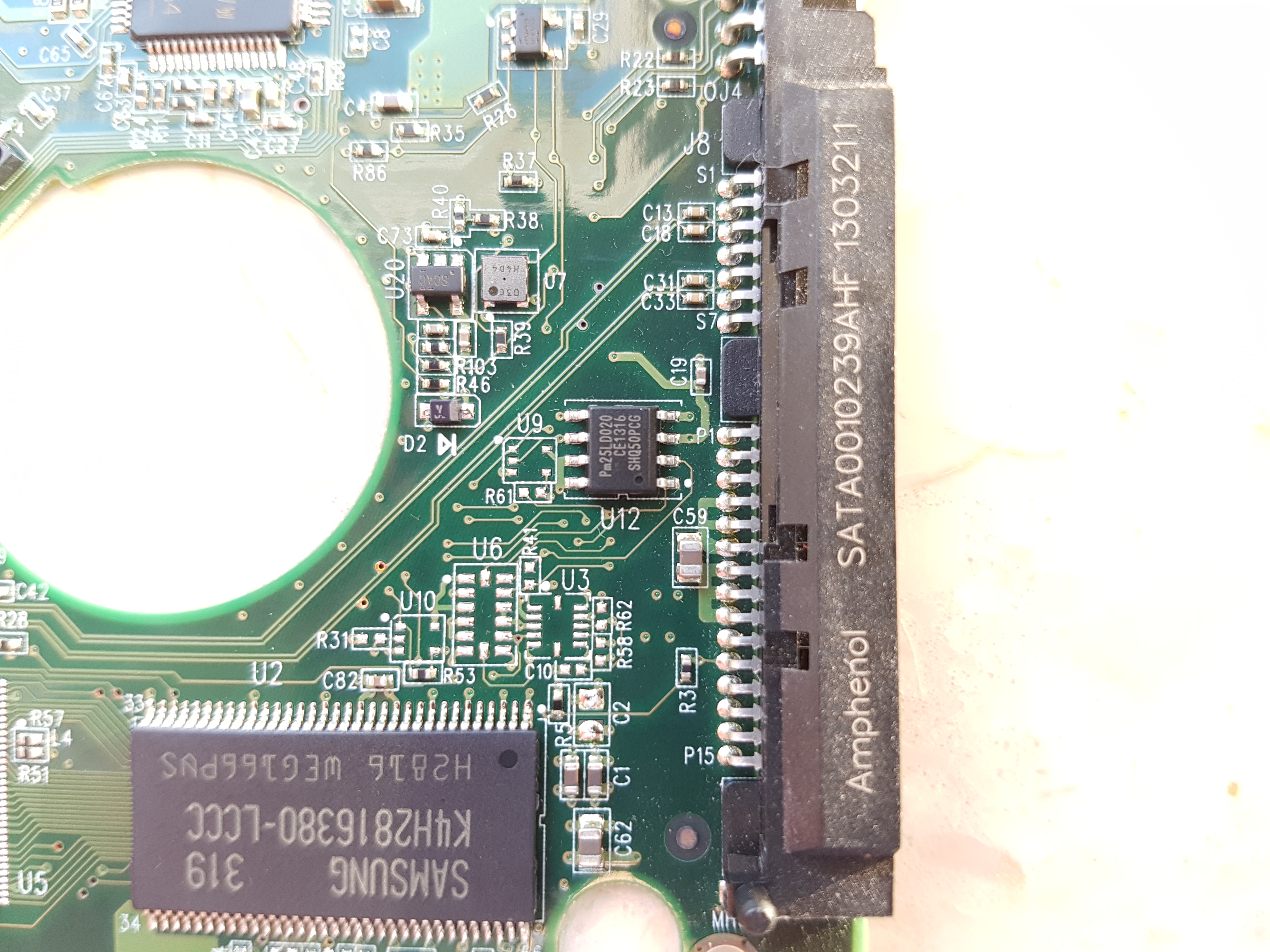

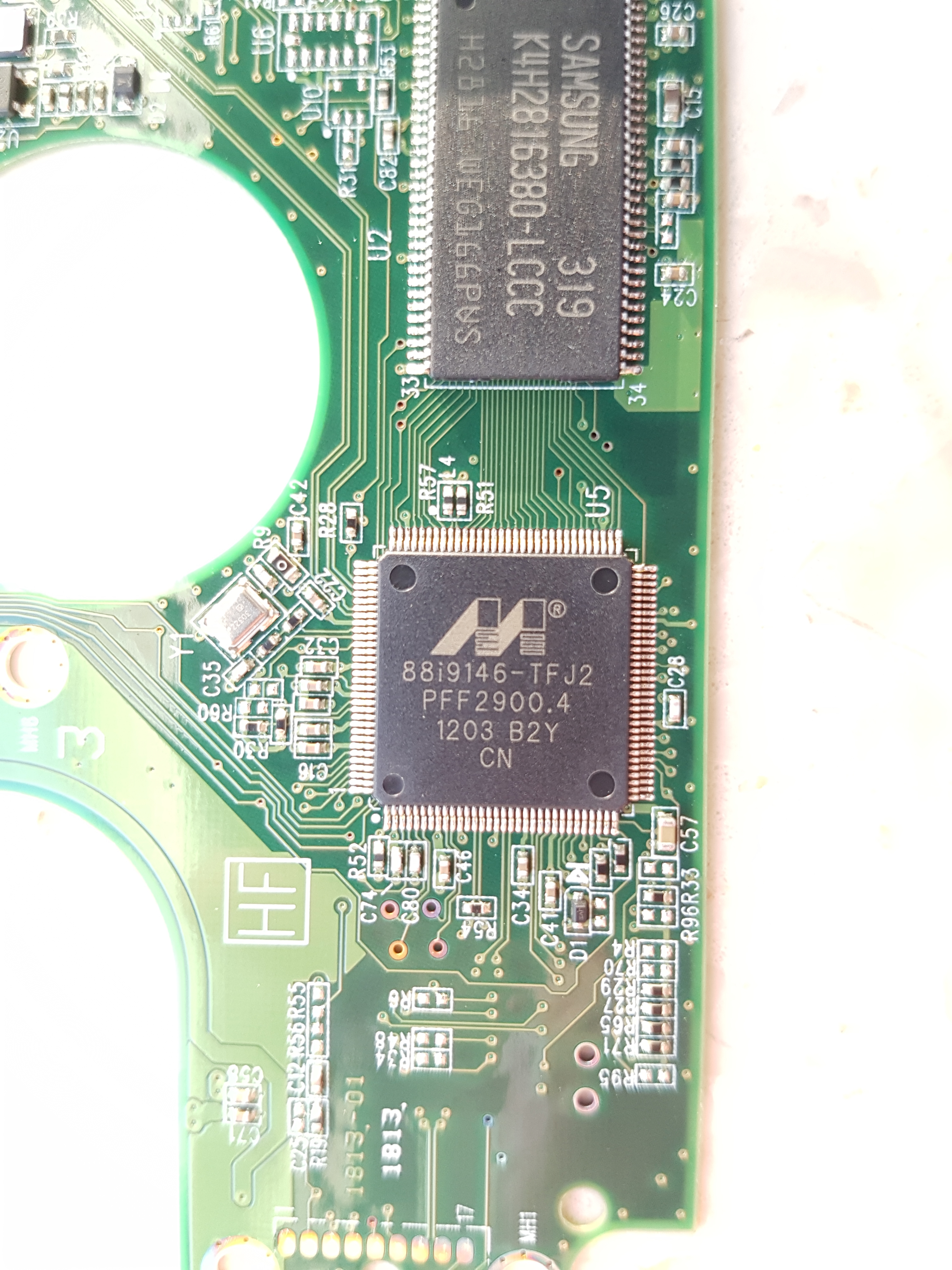

    Różnice zauważone: HF2 - HF3, chipset Marvel końcowe symbole, inny producent chipa U12 - czy te rzeczy mają istotne znaczenie?
    Z innych postów na forum wyczytałem, że sama podmiana PCB nie pomaga i trzeba przelutować układ U12. Czy przelutowanie hotair U12 jest kolejnym krokiem czy coś innego trzeba zrobić?

    Ile jest tych kliknięć i czy po iluś silnik się zatrzymuje?
    Poza tym tak, przy przekładaniu PCB trzeba przelutować ROM. Ale tutaj to nie jest kwestia elektroniki.

    Cykliczne stukanie zwykle nie oznacza problemów z elektroniką. W 99% przypadków to problemy z głowicami. Na nowej elektronice będzie taki sam efekt prawdopodobnie. Zanim zaczniesz lutowanie, a dane nie są bardzo ważne, to podłącz nową elektronikę. Jeżeli to wina PCB to dysk będzie pracował, ale nie będzie widoczny. Wtedy pozostaje przelutowanie U12.

    Może źle to opisałem, nie jest to typowe uderzenie głowicy o talerze, 2 kliknięcia w pewnym odstępie czasu, silnik kręci cały czas.

    Czyli sugerujesz przelutowanie U12 do PCB dawcy i sprawdzenie?
  • #7 17127448
    SGdata
    Posty: 662
    Pomógł: 125
    Ocena: 179
    Bardzo dobry pomysł.
    EDIT: źle przeczytałem. Myślałem, że chodzi o przelutowanie ROM z dawcy do oryginalnej PCB i sprawdzenie na dysku dawcy. Za późna pora dla mnie . Wyłączam się :)

    Zmień PCB, zmień ROM.
    Zachowanie dysku pozostanie takie samo.
    Na ucho brzmi jak zerwany element głowicy.

    Łukasz ma rację. To nie jest problem w elektronice. Masz uszkodzone głowice. Nie męcz już tego dysku jak masz tam ważne dane tylko podjedź gdzieś gdzie się na tym znają zanim przyjdzie Ci przypadkiem do głowy rozbieranie tego dysku. Niektóre te dyski daje się uruchomić na PC3k bez wymiany głowic i sczytać dane z działających głowic. Tak czy siak zalecam zaniechać już dalsze prace bo tylko pogorszysz sprawę. Wymiana elektroniki tylko dla samego faktu jest bezzasadna.

    Ocena uszkodzenia:
    - uszkodzenie głowic odczytu i zapisu informacji
    - uszkodzenie strefy serwisowej
    Masakra 2200-2600 netto za próbę odzyskania danych.
