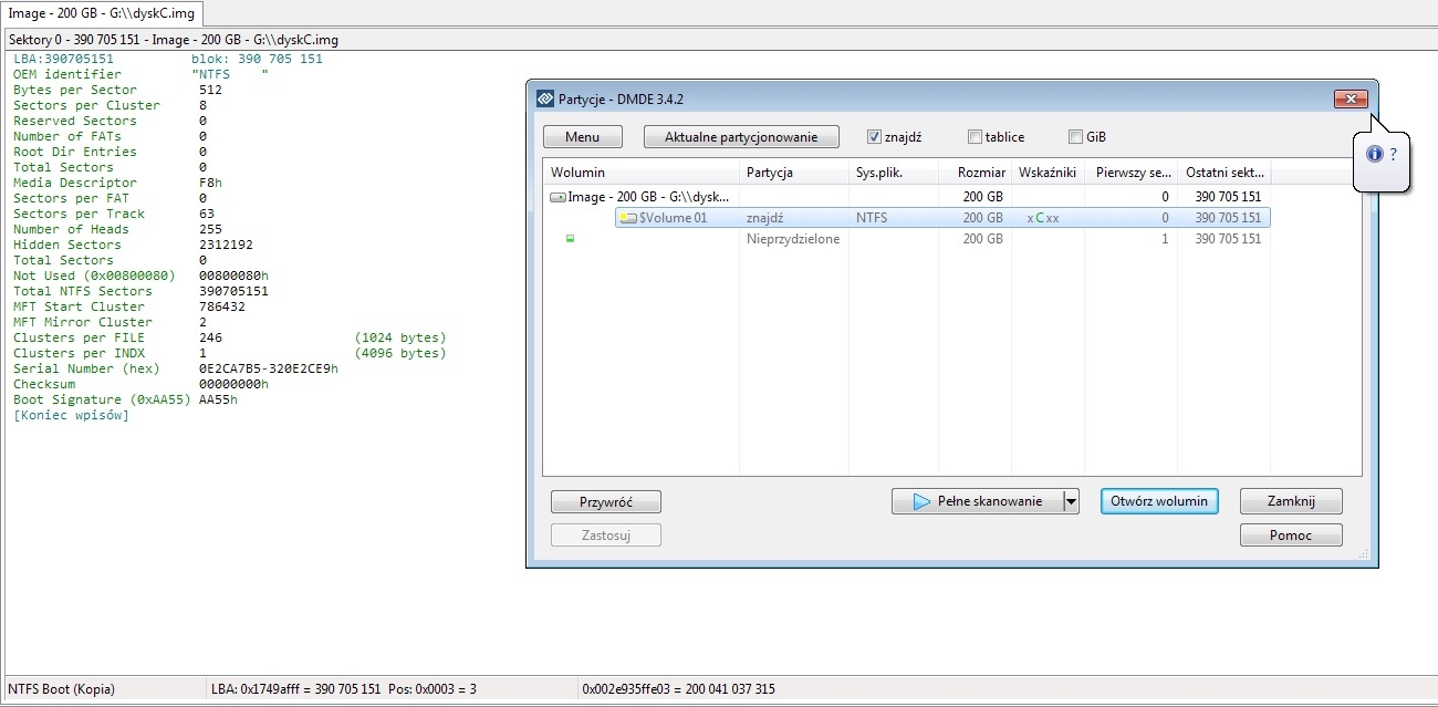

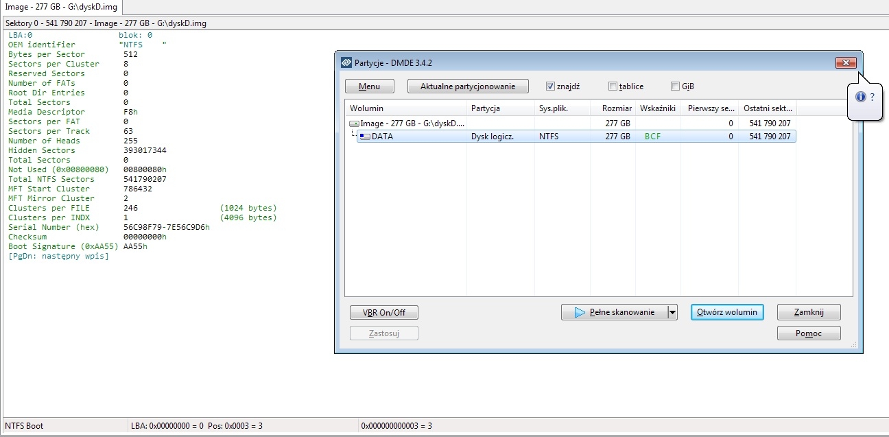

  • #12 17210566
    ZarlCeiss
    Poziom 7  
    Posty: 8
    Dysk 2,5" chcę odzyskać dane, rozpoznaje jako RAW Dysk 2,5" chcę odzyskać dane, rozpoznaje jako RAW
    Czy o to chodziło?
    #13 17210882
    mati211p
    Posty: 16919
    Pomógł: 2584
    Ocena: 1130

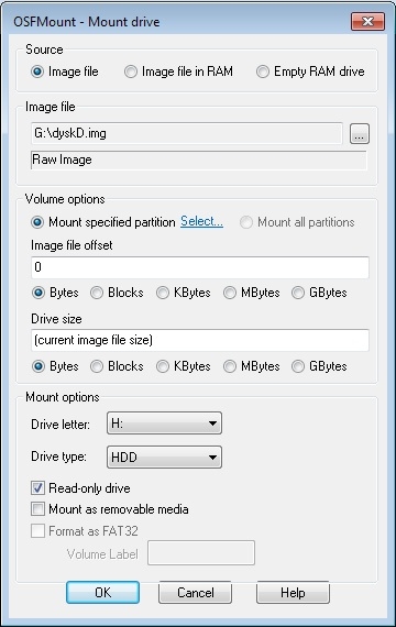

    Ten 277GB wygląda na w pełni sprawny, spróbuj zamontować go pod OSFMount. Ten 200GB trzeba wykonać pełne skanowanie NTFS+RAW (brak Boot sektora i $MFT klas.0 sek.0, lub uszkodzona jeszcze większa część danych).
  • #14 17211415
    ZarlCeiss
    Poziom 7  
    Posty: 8
    Niestety OSFM nie daje rady.
  • #15 17211419
    mati211p
    Posty: 16919
    Pomógł: 2584
    Ocena: 1130
    Nawet tej 277GB? Co pojawia się w eksploratorze po jej zamontowaniu?

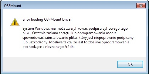

    ZarlCeiss
    Poziom 7  
    Posty: 8
    Zostawiam domyślne ustawienia, po kliknięciu OK taki się pokazuje komunikat.
  • #17 17211797

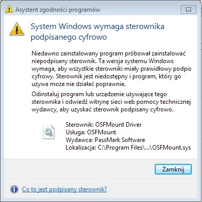

    mati211p
    Posty: 16919
    Pomógł: 2584
    Ocena: 1130
    Podczas uruchamiania systemu wciskaj F8, następnie wybierz z zaawansowanych opcji rozruchu opcję Wyłącz wymuszanie podpisów sterowników i spróbuj ponownie. To błąd systemu a nie obrazu, wynikający z zablokowania sterownika z powodu braku podpisu.

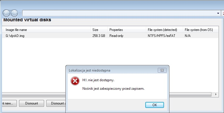

    Zamontowało dysk, ale nie można go otworzyć. Takie komunikaty:
  • #19 17216666
    mati211p
    Posty: 16919
    Pomógł: 2584
    Ocena: 1130
    Dalej coś jest nie tak. Spróbuj zainstalować program jeszcze raz po wyłączeniu wymuszania podpisów cyfrowych i spróbuj ponownie (bo masz informację, że nie ma sterownika), lub znajdź niezapisany dysk, by bezpośrednio na niego przywrócić partycję, jeśli masz takie kłopoty, lub odzyskuj poprzez DMDE (czasochłonny proces w wersji darmowej).
