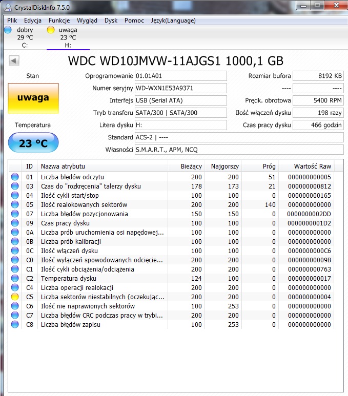

    Próbowałem wykonać SMART dysku, niestety jest to utrudnione ze względu na oddziaływanie dysku na komputer. Jak pisałem, wiele programów nie działa po podłączeniu tego dysku. Przykładowo - CrystalDisk Info nie uruchamia się po podłączeniu dysku, po jego odłączeniu od razu pojawia się okno, którego screen załączam w poscie. Próbowałem też wykonać test dysku za pomocą konsoli Windows: reaguje na polecenia dopóki nie dotyczą one uszkodzonego dysku. Co dziwne nie działa też firefox (jaki to ma związek?) czy proste sprawdzenie właściwości dysku. Gdy uruchamiam zarządzanie dyskami i podłącze dysk od razu uzyskuję efekt 'brak odpowiedzi' w zarządzaniu dyskami. W odwrotnej kolejności efekt 'Trwa ładowanie informacji o konfiguracji dysków'. I trwa to niczym 'Moda na sukces' czy inny tasiemiec.
    Prosiłbym o podawanie rad jak dla laików, moja wiedza w temacie jest naprawdę nikła.
    Z góry dziękuję za dalsze podpowiedzi.

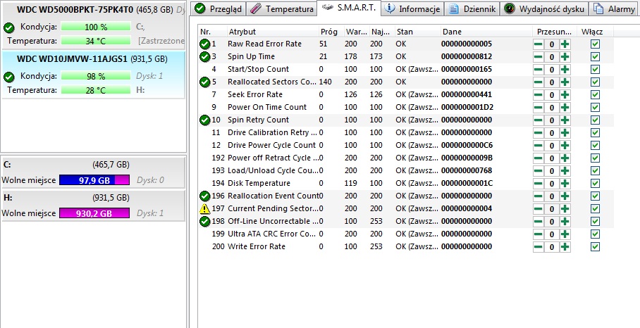

    Mam program HDS. W przypadku gdy uruchamiam najpierw program, następnie podłączam dysk efekt jest jak w załączniku. Czyli tak jakby widział dysk, niemniej próba spojrzenia na jego właściwości zawiesza program (brak odpowiedzi). Parametry na screenie są z dysku głównego.
    Gdy próbowałem najpierw podłączyć dysk, następnie uruchomić program, ten się nie uruchamia.
    Kolejna próba w Zarządzaniu dyskami skutkuje tekstem 'Trwa łączenie z Usługą dysków wirtualnych'
    Po odłączeniu dysku od razu pojawia się okno HDS (jednak tylko z dyskiem głównym) oraz Zarządzanie dyskami uzyskuje sprawność.
    Dziwi mnie to 'zawieszanie' systemu po podłączeniu dysku, to normalne? Może to wina mojego laptopa? Niby jest całkiem dobry (i5, 8 GB RAM) więc nie powinien się tak łatwo zawieszać.

    WD10JMVW znajduje się w bazie danych HD Sentinel i będzie na 100% prawidłowo wykrywany, o ile jest sprawny/o ile zasilanie jest prawidłowe. Dysk podczas startu pobiera 975mA, co przekracza nawet nominalną wydajność USB 3.0, wynoszącą max 900mA.
    https://www.hdsentinel.com/storageinfo_details.php?lang=en&model=WDC%20WD10JMVW
    mati211p napisał:
    HDSentinel pokaże zapewne identycznie
    Przewaga HDS nad innymi programami polega właśnie na aktualizowanej na bieżąco bazie danych dysków.

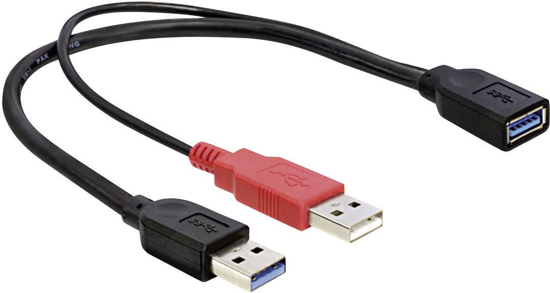

    Spróbuj zasilić dysk kablem USB typu "Y":
    Dysk zewnętrzny WD widoczny jako RAW po odłączeniu kabla USB - jak odzyskać dane?

    Próba używania jakiegokolwiek programu nie przynosiła skutku. Dysk niemiłosiernie utrudniał jakąkolwiek pracę zarówno na laptopie jak i komputerze stacjonarnym. Ostatecznie pożegnałem się z danymi, trudno.
    Sformatowałem dysk, za drugim podejściem zadziałało. Dysk już jest czytany przez Windows choć z oporami. Spowalnia komputer, choć jest dużo lepiej i nie utrudnia tak bardzo pracy programów. Przeskanowałem go za pomocą Crystal Dysk Info - wynik w załączniku. Przeskanowałem też za pomocą HDS - wyniki również w załączniku.
    Zamierzam spróbować odzyskać dane po formacie za pomocą programu do odzyskiwania danych, ale bez większej nadziei. Polecacie coś na naprawę dysku (liczba sektorów niestabilnych)? Ew. zastanawiający wciąż jest wpływ dysku na pracę komputera - może w rejestrze jest coś niewłaściwe dotyczące dysku?

    Ten dysk będzie zawieszał system ze względu na C5. Przecież można było usunąć tylko tablicę partycji i normalnie dane odzyskać. Teraz też dane są do odzyskania, ale nie bezpośrednio po wykonaniu kopii - bo zniszczyłeś formatowaniem poprzednie $MFT - a jak wykonałeś pełne to już po danych. Dane były do odzyskania i być może w części dalej są.
