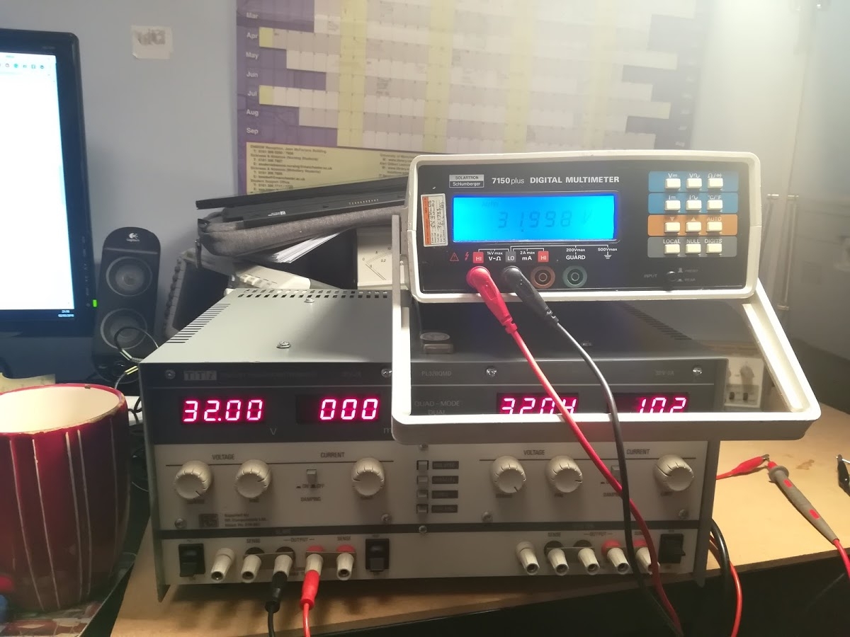

    Wybór zasilacza KORAD KD3005D 30V5A - czy to dobry zakup?Sam zastanawialem sie nad tym Rigolem (jak dotad uzywalem starego, jednokanalowego Farnella L30-a) ale cos mnie tknelo i kolejny raz przegladlem ebay'a za jakas rozsadna uzywka i ...
    i wlasnie na ang. ebay'u mamy wysyp tzw ex-MOD firmowe linearne zasilacze dobrej firmy TTi. Ex-Mod to sprzet z magazynow Ministry of Defence, co jakis czas robia oni wietrzenie magazynow i mozna wylowic dobry, markowy sprzet za "grosze" (sam poprzednio kupilem DVM 6.5 cyfry Solatron Schluberger za 100f), sprzet najczesniej z kalibracja/testem sprzed maksimum kilku lat. Sam wlasnie kupilem Thurlby TTI PL320QMD za 170£, nowy zasilacz tej klasy to pewnie 500£ i w gore, przygladalem sie popularnemu Rigolow/Sigilentowi ale uzywalem podobne TTi w pracy/na uczelni i zawsze bylem zadowolony. Sa tez troche tansze/starsze modele oraz pojedyncze zasilacze. Jedyny problem moze byc z waga/rozmiarami ale jak ktos ma solidne biurko...:)
    https://www.ebay.co.uk/itm/Thurlby-TTI-PL320Q...h-power-supply-twin-channel-32V-2A-quad-mode/
    Sprzet przeszedl dwa dni pozniej, fizyczny stan b.dobry, praktycznie zadnych dentow/zarysowan obudowy itp, wszystkie pokretla/przyciski dzialaja b.dobrze, ogolnie lepiej niz sie spodziewalem, sprzet wyglada na b.malo uzywany, ma ciagle naklejki "warranty void.." pewnie jeszcze z kalibracji. Nic nie slychac (chodz nie sprawdzalem pod obciazeniem, nie mam zadnego active load pod reka, moze sprawdze jak znajde czas z jakims power resistorem) wiec pewnie rzeczywiscie nie ma wentylatora. Napiecia wygladaja na spot on, ogolnie jestem b.zadowolony.
    [url=https://obrazki.elektroda.pl/8271498400_1525800581.jpg]
    Nie wiem ile wyjdzie wysylka do Polski ale mysle ze warto

    Ja polece jeszcze raz tego Thurlby TTI PL320QMD, widze ze nadal ma ponad 10 dostepnych, 170£ to moim zdaniem dobra cene, probleme moze byc pewnie koszt przesylki z uwagi na wage (po UK za darmo). Wczesniej przygladalem sie temu Rigolowi i Sigilentowi i fakt nie ma LCD wyswietlacza, wszystkich funkcji znim dostepnych czy duzej ilosci nastaw ale za to mamy oddzielne encodery do wszystkiego, nie trzeba ciagle przelaczac kanalow:). No i zal bylo wydac te 300/400£ na w koncu jednak hobby. Oczywiscie wszelkie nowe Keysight, HP, TTi czy inne Rhode Szwarce byly o wiele za drogie. Ten starszy TTi to solidna konstrukcja, nie otwieralem go jeszcze ale pamietajac ze schematu starszego jednokanalowego powinna byc spokojnie naprawialna w razie jakis klopotow, brak skomplikowanej sekcji cyfrowej:)
