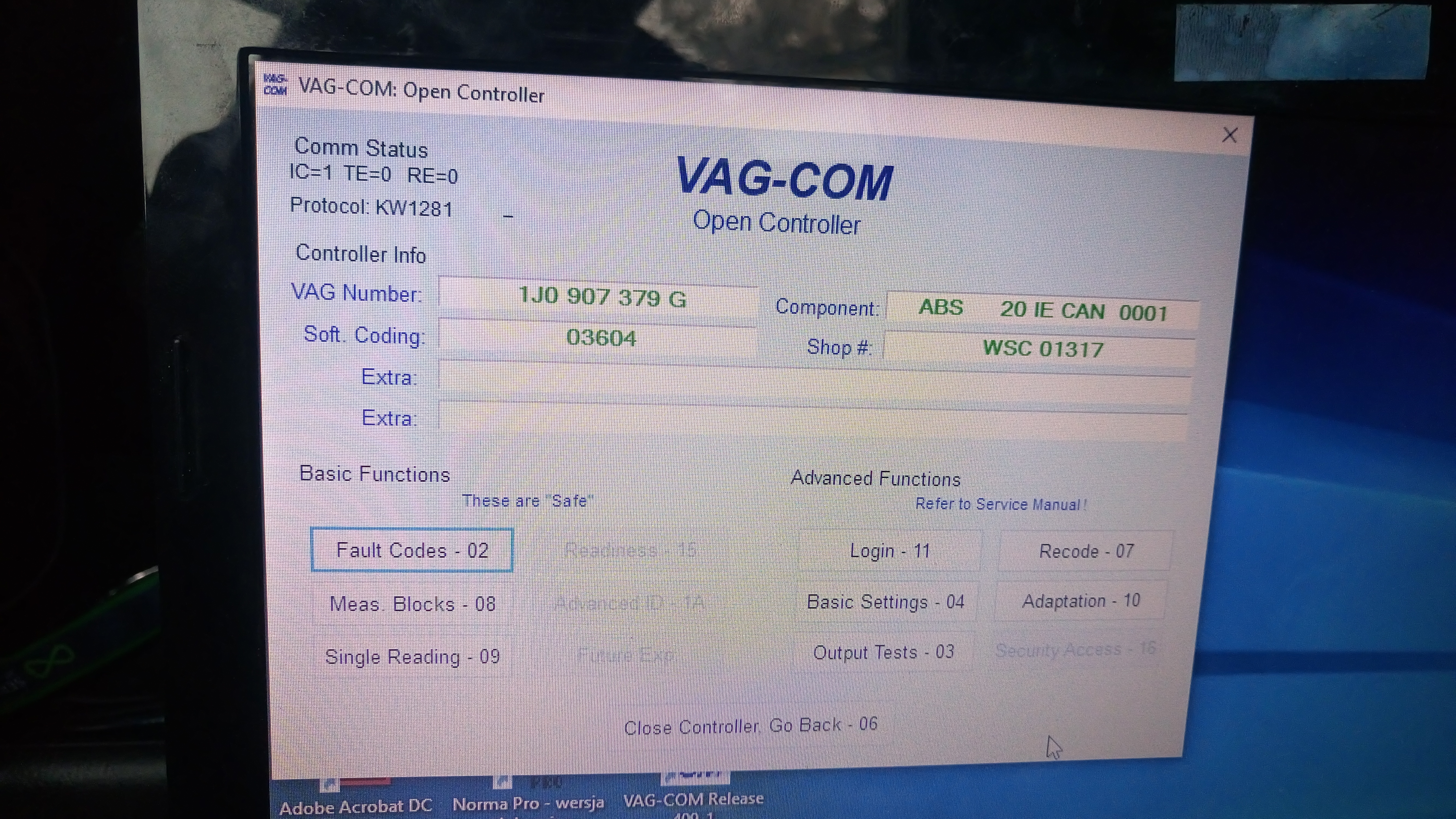

    Jaka jest
    Pompa 1J0 614 117C
    Sterowniki 1J0 907 379G

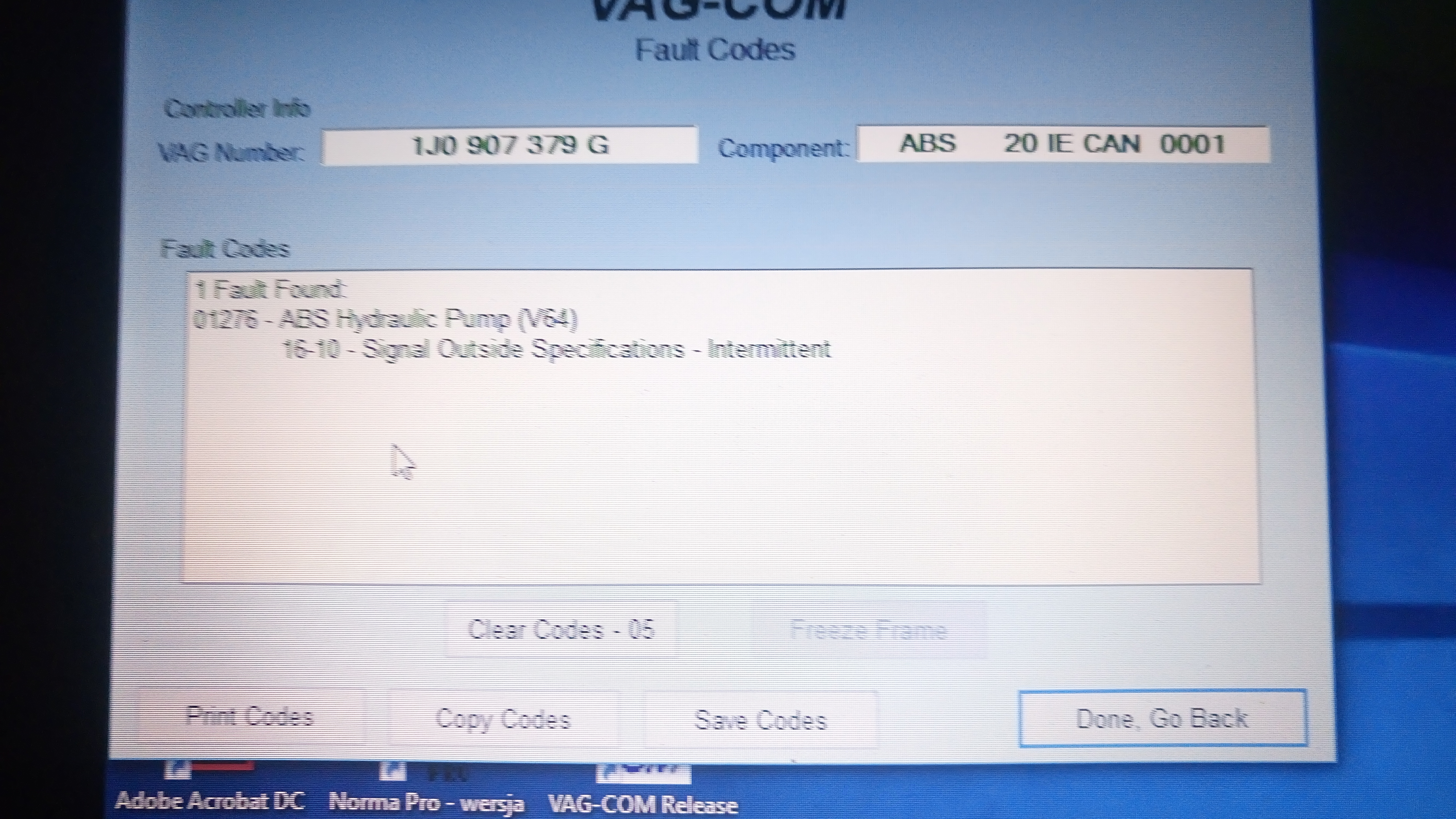

    Po podłączeniu komputera do auta pokazuję taki błąd
    Niepasująca pompa ABS w Golfie 4 1.9TDI - różnice numerów części
    Samochód to Vw golf IV 1.9 TDI, 1J1 244, 1999 rok, 66 KW, AGR
    Problemu nie byłoby gdybym mógł znaleźć pompę o identycznych numerach, wartość pompy z tego co czytałem na forach to minimum połowa wartości auta.
    Czy muszę szukać i czekać, aż się pojawi gdzieś pompa o takich samych numerach czy, można coś zrobić z zainstalowaną w aucie.

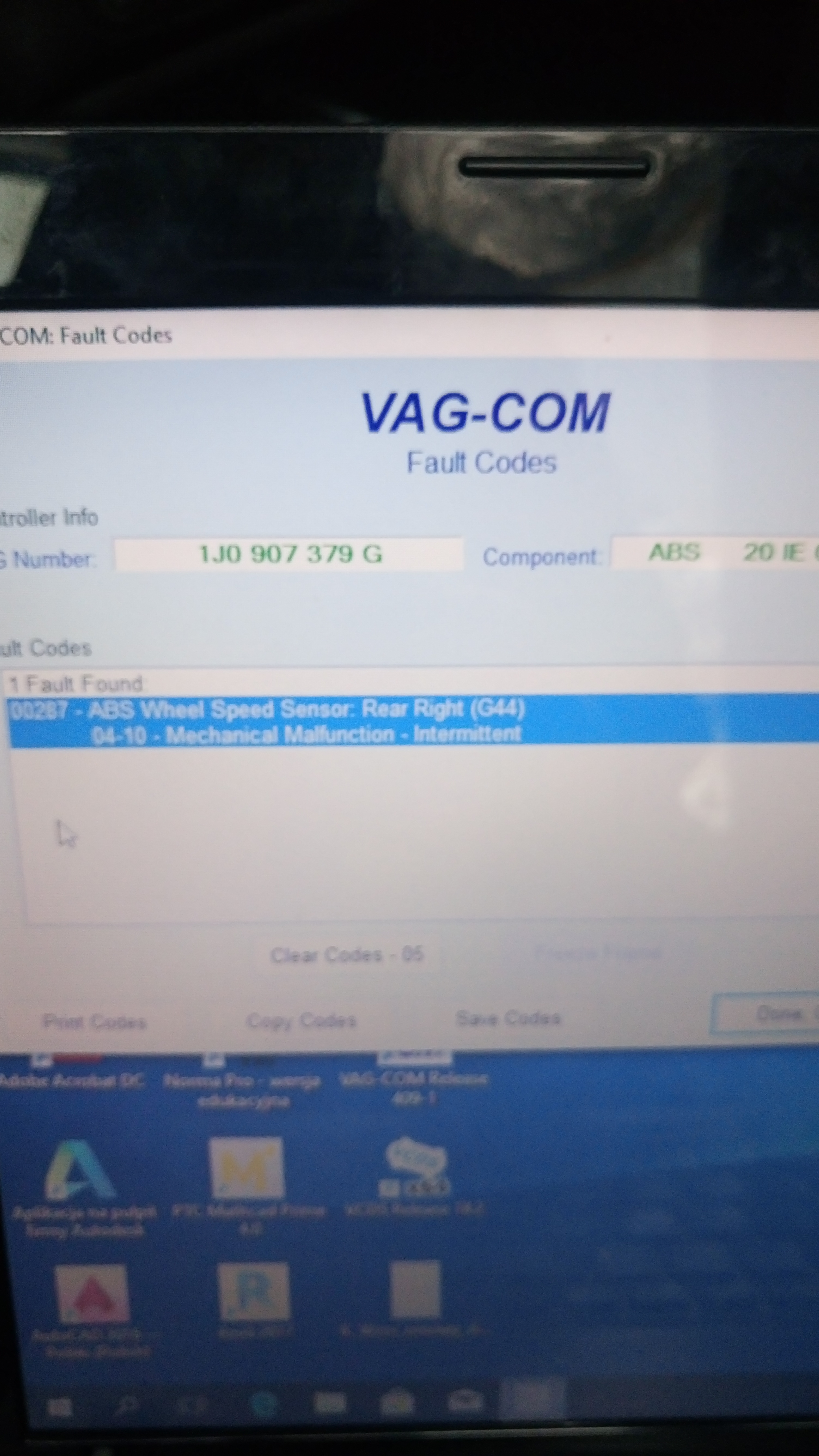

    Dobry wieczór
    Właśnie jestem po przeszczepie pompy o tych samych numerach która była wcześniej w golfi.
    po podpięciu do samochodu na sucho, sam sterownik bez rurek pokazało błąd uszkodzonego czujnika tylnego prawego koła, miałem nadzieję, że zostanie wymiana czujnika.
    zamontowałem pompę, odpowietrzyłem układ. I wyruszyłem w drogę i po 20 km/h znów zaświecił się check.
    Czy sam czujnik może być powodem błędu pompy?
    Dlaczego po podłączeniu wag kontrolka ABS gaśnie?
    Jutro wstawię starą pompę, a zakupioną zwrócę złomiarzom, 150 zł.
    słyszałem, że trzeba kodować pompę po wymianie niestety nie potrafię stworzyć loginu dla golfa i kodu. Jeśli ktoś potrafiłby to wytłumaczyć byłbym wdzięczny.

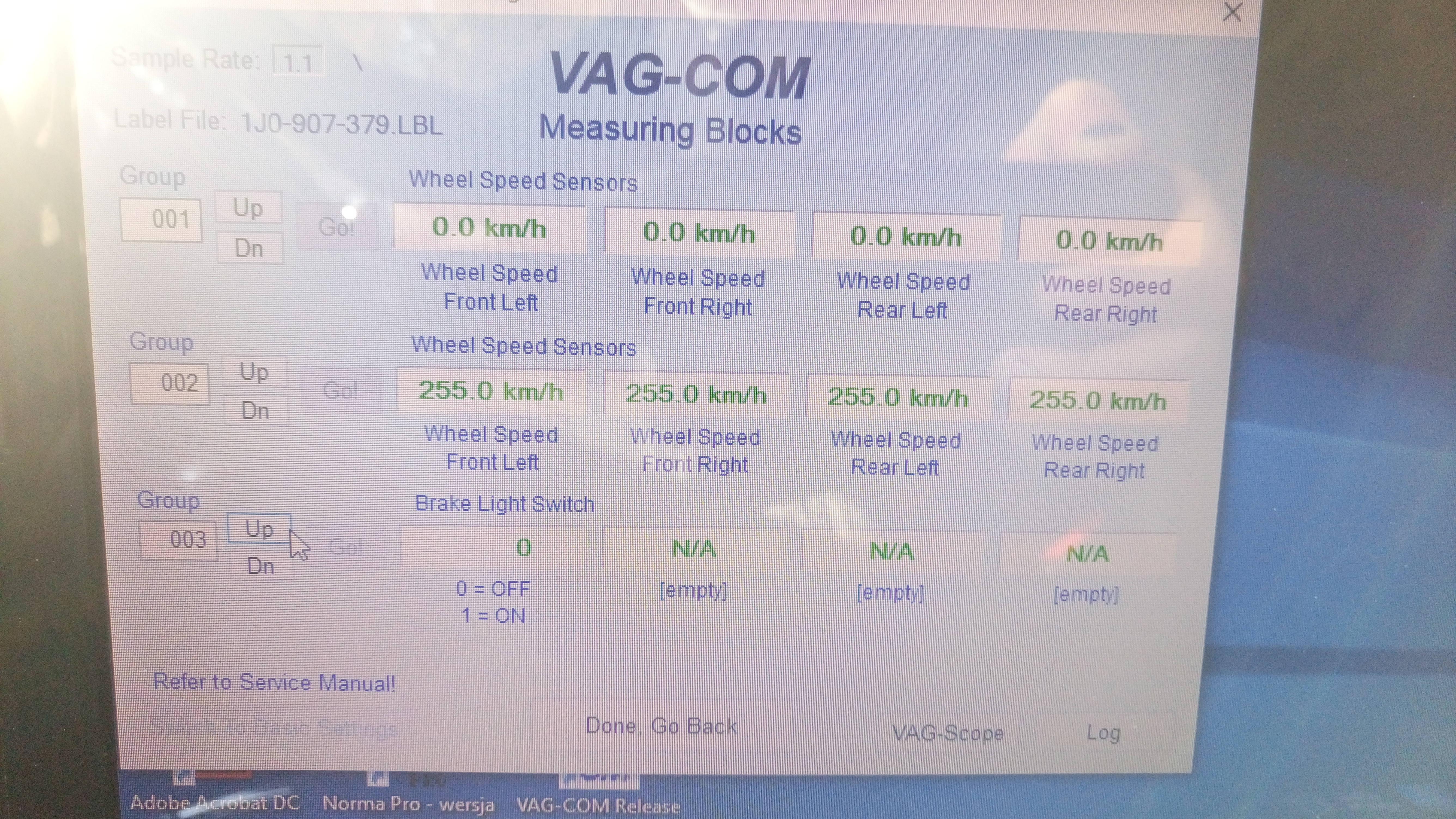

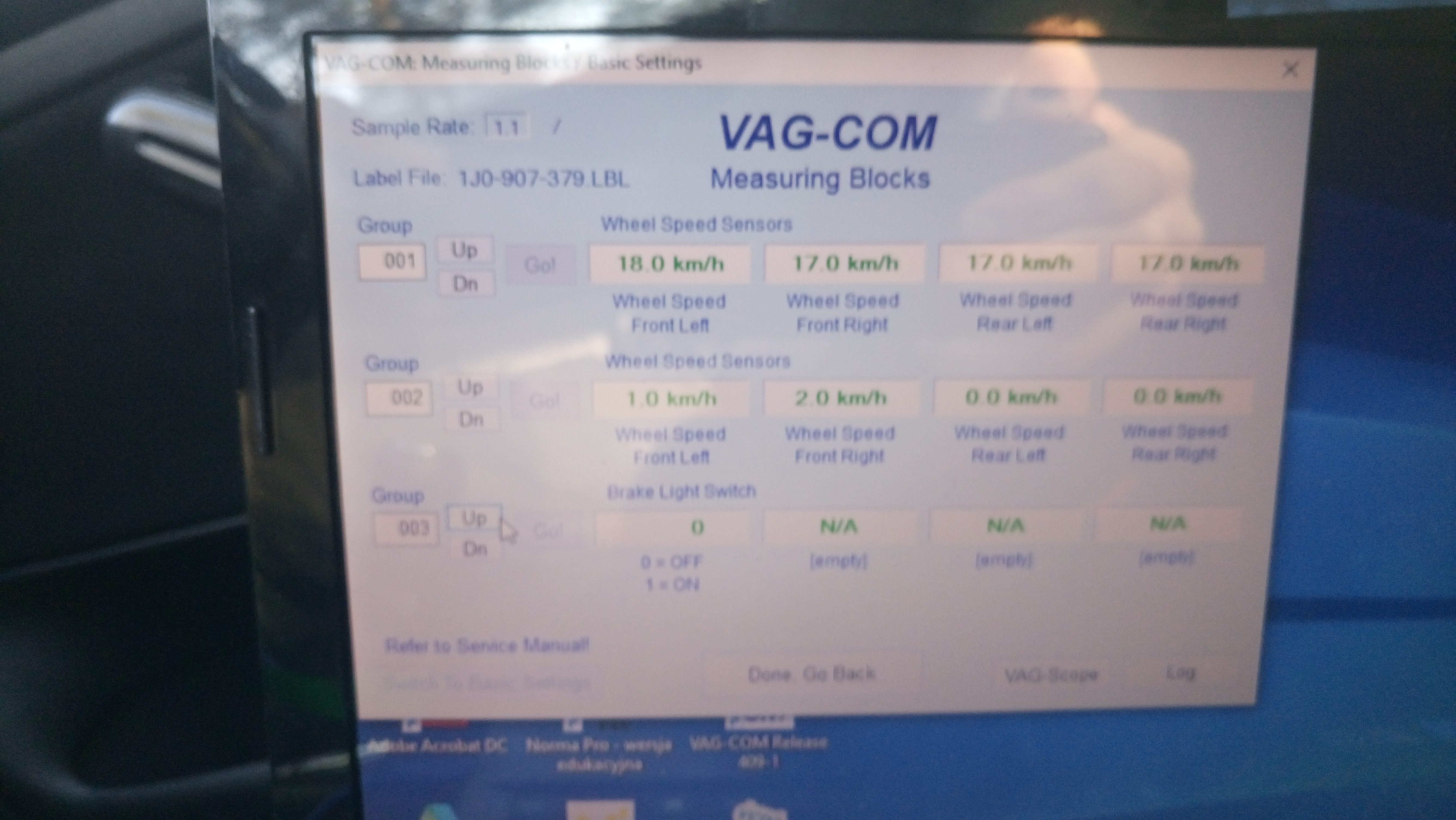

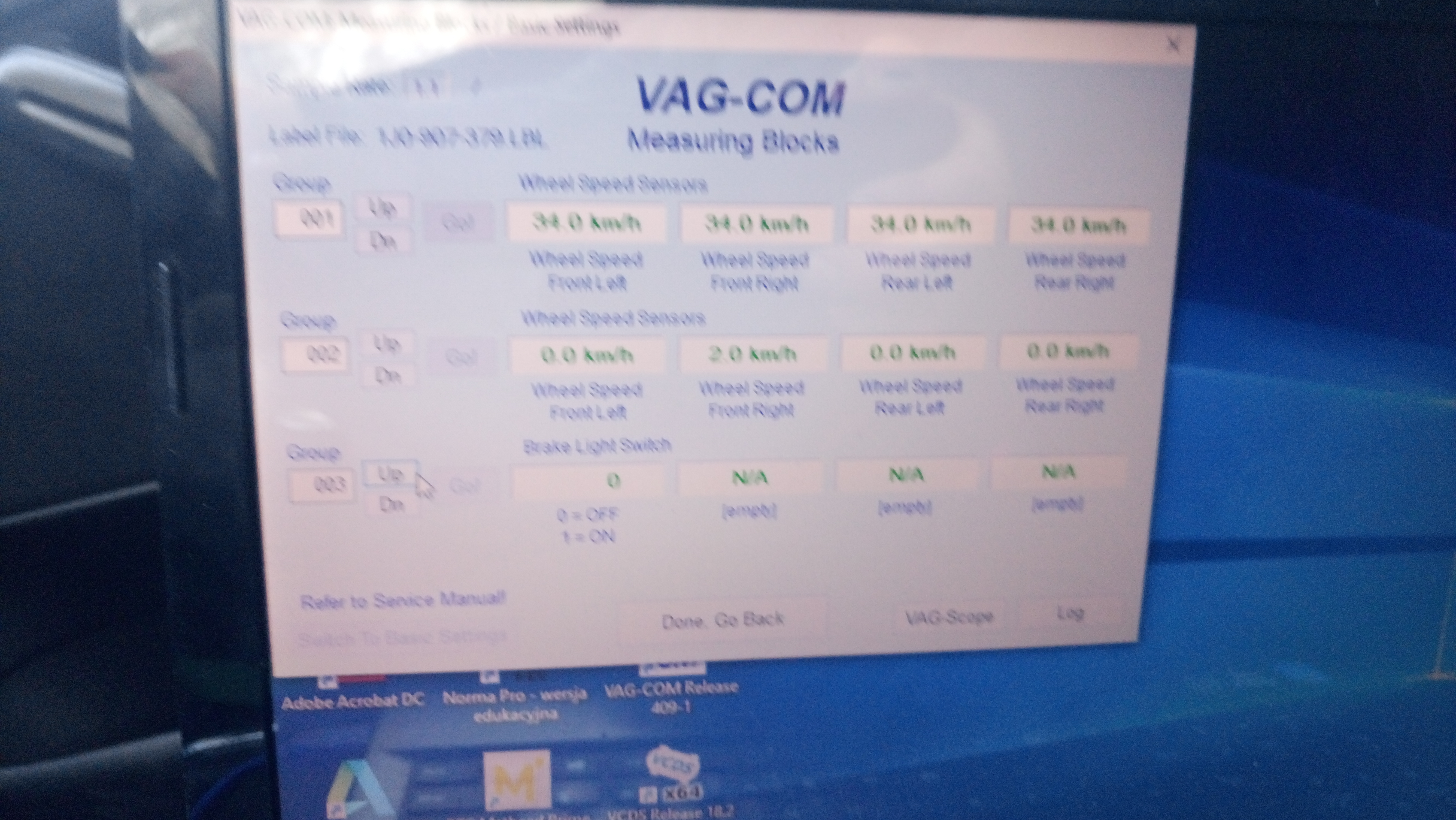

  • #5 17137416
    prezzesik
    Posty: 4
    Sprawdziłem prędkości i tak na postoju pokazuje mi w 2 grupie 255km/h
    Po odpaleniu i ruszeniu z miejsca wartości w grupie drugiej przedstawiają się tak.
    pierwszy pomiar
    po zatrzymaniu i ruszeniu znów w grupie 2 w przednim kole zmieniła się wartość z 0 na 1 km/h.
    na biegu wstecznym czujniki działają tak samo.
  • #6 17158756
    prezzesik
    Posty: 4
    Temat do zamknięcia, dziękuję za pomoc.
    wstawioną pompę zakodowałem u fachowca za 100 zł i chasa wszystko jak trzeba.
