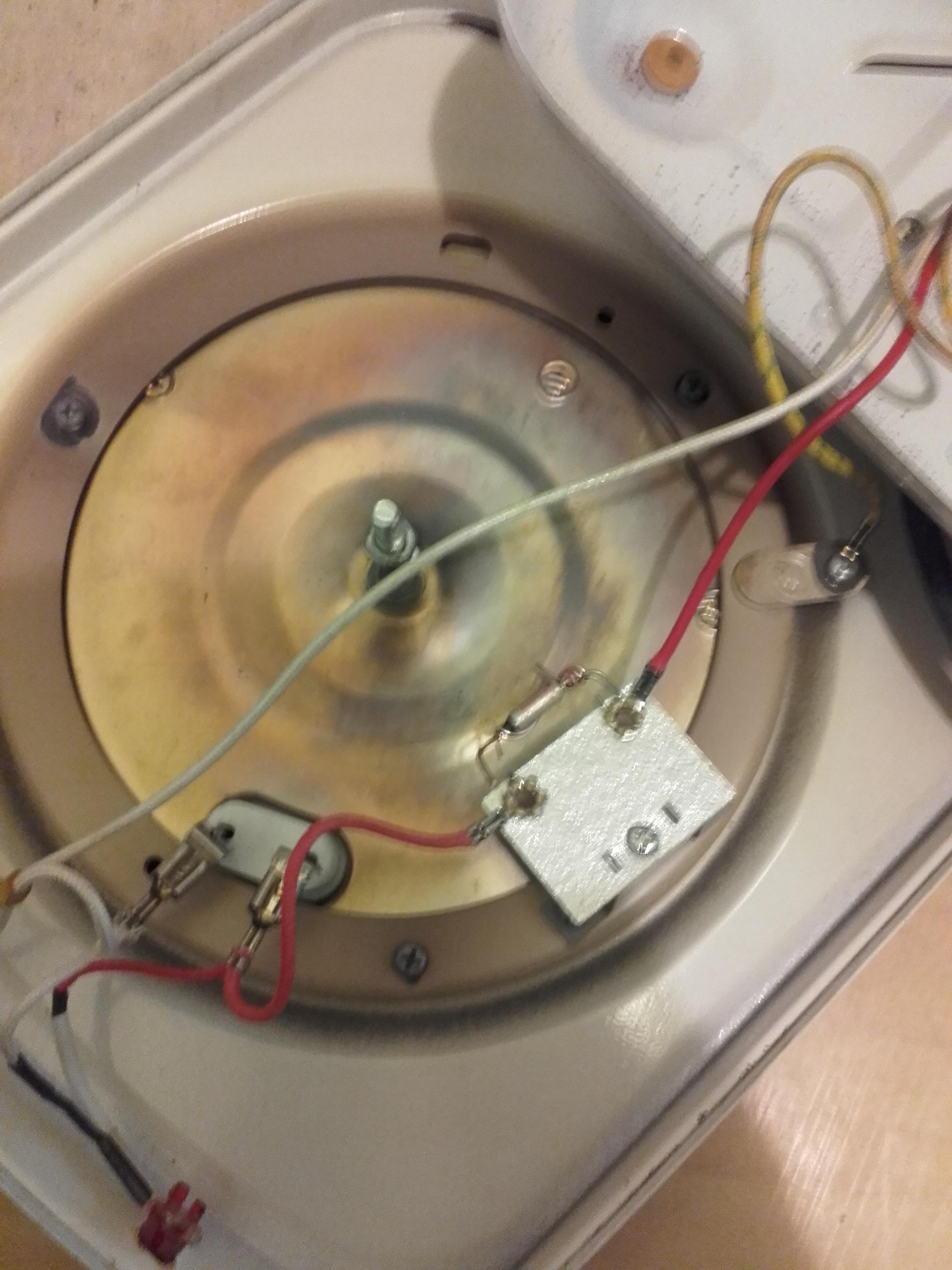

    Witam w kuchence jednopłytowej typ Electro-line 101W 1500W)( przestała grzać płyta po sprawdzeniu napięcia okazało się, że napięcie dochodzi do pewnego elementu w obwodzie i za nim zanika. Nie znam się zbytnio na kuchenkach i nie wiem co to takiego czy można ten element pominąć i zewrzeć poza nim obwód? Dołączam zdjęcie jest to element w kształcie dużego opornika w obwodzie z czerwonymi przewodami. Napis na elemencie SEFUSE SF214E 216C 10A JET250V C1218 i romb z jakimiś literami, których nie mogłem odczytać.
    Kuchenka jednopłytowa, Electro-line 101W - przerwa w obwodzie20180331_0..110.jpg (386.22 kB)Musisz być zalogowany, aby pobrać ten załącznik.

    To bezpiecznik termiczny na 216°C/10 A. Jeśli element grzejny jest sprawny można go awaryjnie zastąpić zworą, ale proponowałbym jego wymianę na nowy.

    Wygląda na bezpiecznik termiczny z zabezpieczeniem przy 216°C. Koniecznie sprawdź działanie termostatu (jeśli jest). Podczas naprawy i testów można zewrzeć, jednak podczas normalnego użytkowania załóż nowy.
