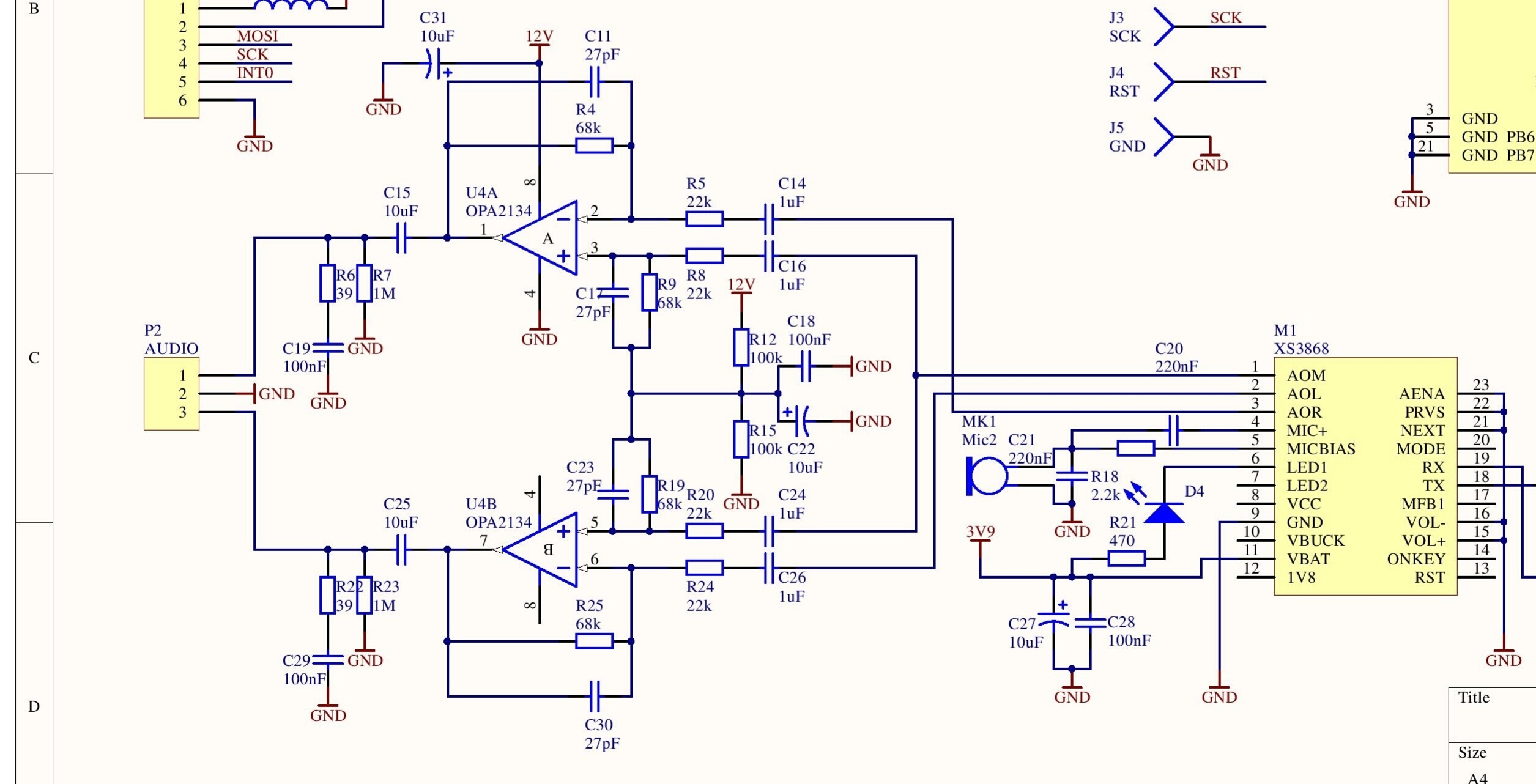

    Witam!
    Posiadam radio Clarion PN-2419M CY460 (Nissan) w którym zostało dołożone wejście aux (pod linie radia AM). Problem polega na tym, że po podłączeniu dodatkowego modułu bluetooth i podłączeniu go do zasilania samochodu słychać szumy, trzaski itd, po podłączeniu tego samego modułu do np power bank'a zakłóceń nie ma.
    W jaki sposób wyeliminować takie zakłócenia?
    Dodam, że moduł był już zasilany np przez Stabilizator napięcie i nie jest to problemem w ładowarkach samochodych ;)

    Jaki moduł, bo się zaraz może okazać, że masa zasilania i masa audio są na innym poziomie napięcia i nie mogą się łączyć. A zasilając z powerbanku separujesz masy wzgledem siebie i działa bezproblemowo.
    O, tutaj jest coś na ten temat: Link

    Były testowane, moduł bluetooth xs3868, moduł z linku Link i ten Link z tym, że ten ostatni miał zakłócenia po podłączeniu do zasilania, na wbudowanym akumulatorku brak zakłóceń

    Czyli jest dokładnie tak, jak napisałem w poście #2. Masz podane rozwiązanie dla xs3868, działaj.

    O ten fragment chodzi? [/img]

    Tak, oraz zasilanie. Autor tego schematu pewnie mógłby podpowiedzieć coś więcej.

    Układzik złożony na szybko dał efekt (jeszcze trochę poprawek trzeba zrobić ale pewnie lekkie zakłócenia wynikają z słabej jakości elementów, mógłby ktoś podpowiedzieć jakie zastosować?) mam jeszcze jeden problem, wzmocnienie sygnału jest dużo za duże, telefon musi być ustawiony na mniej niż połowę głośności bo powyżej zaczynają się straszne zniekształcenia. Powinienem zmienić rezystory R4 i R25 tylko na jakie?

    Daj 22k, to będziesz miał wzmocnienie równe 1.

    Do jakiej wartości można zmniejszać rezystor R4 i R25? Bo dalej mam za duże wzmocnienie (żeby nie było zakłóceń na telefonie musi być 3/4 głośności)
