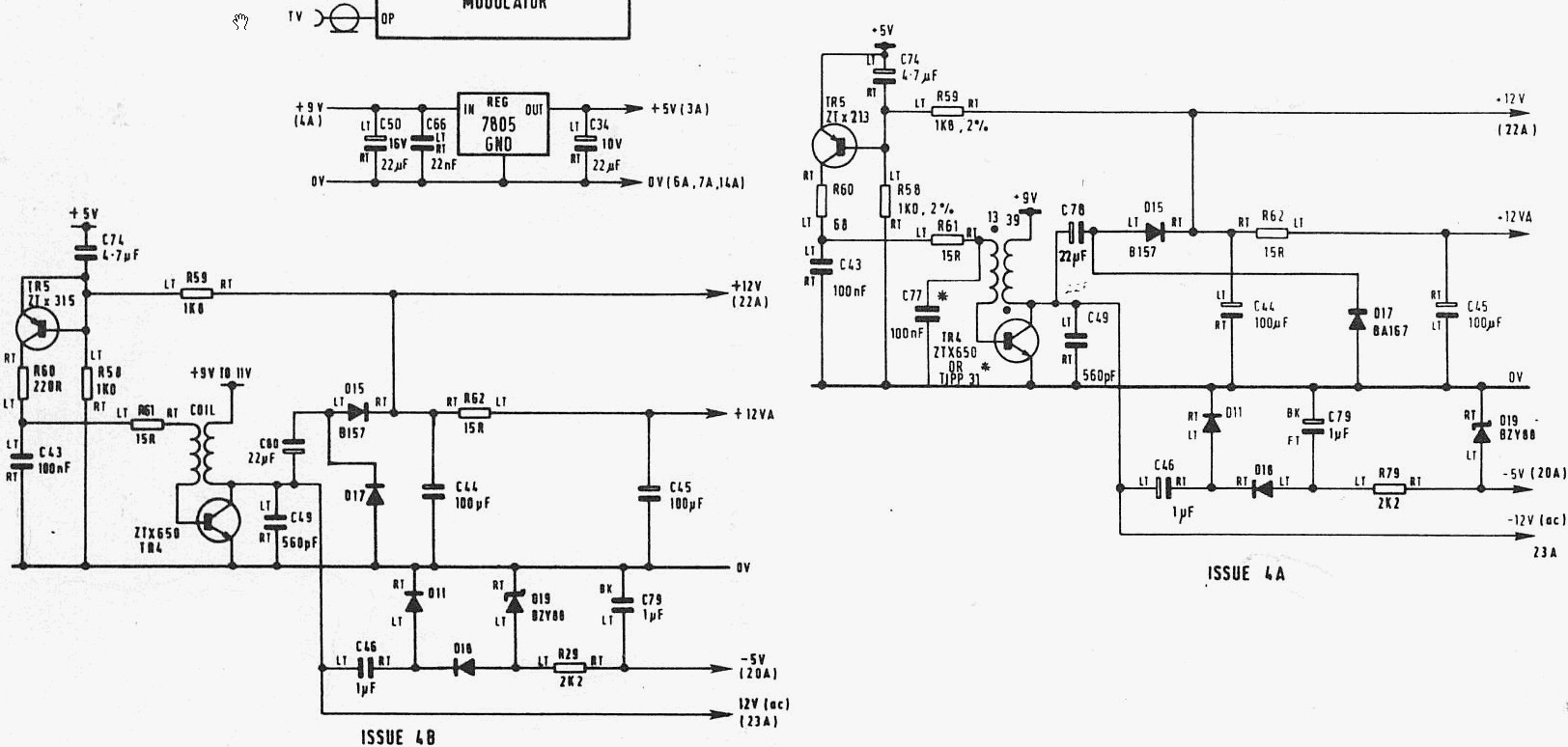

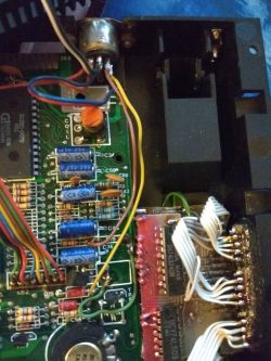

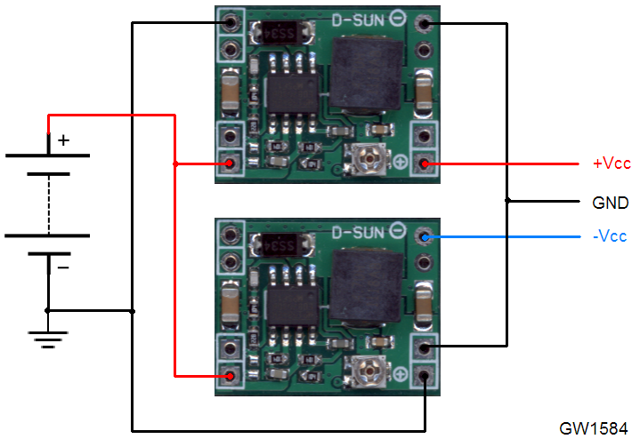

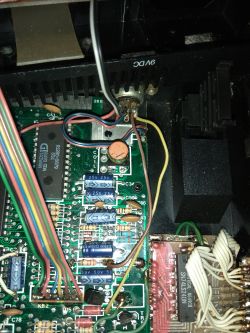

✨ Użytkownik znalazł ZX Spectrum + bez zasilacza, który został zmodyfikowany. W odpowiedziach zasugerowano, aby najpierw zdobyć schemat komputera, co pomoże w identyfikacji potrzebnych napięć: +5V, +12V, -5V oraz 12V AC. Wskazano na możliwość odbudowy oryginalnej przetwornicy, a także na zastosowanie układów takich jak 7805 lub przetwornic DC/DC. Użytkownik pytał o zamienniki dla brakujących komponentów, takich jak dioda BZY 88 oraz tranzystory ZTX 650, ZTX 313 i ZTX 213. Wskazano również na konieczność sprawdzenia transformatora oraz przetwornicy, aby uniknąć uszkodzenia ZX Spectrum.
