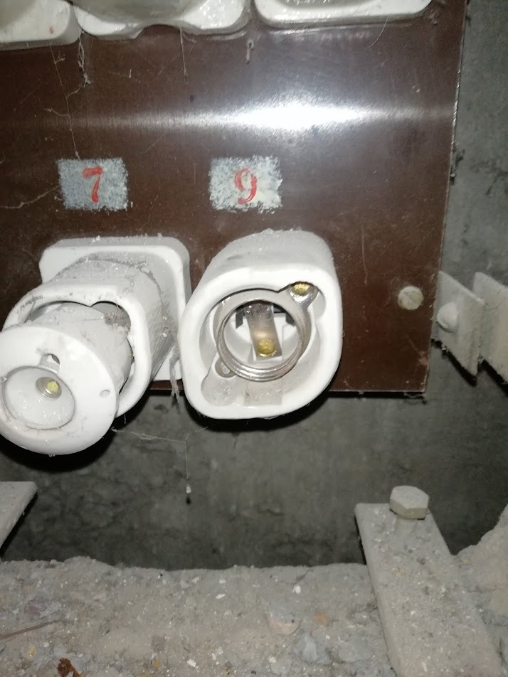

    Witam, proszę o radę mam zmienić zabezpieczenie przedlicznikowe na takie, które umożliwia założenie przez energetykę plomby.
    Jakie zabezpieczenie przedlicznikowe umożliwia założenie plomby przez energetykę?

    Przede wszystkim załóżmy, że zechcą to zaplombować, a nie każą zmienić.
    Sposób 1.
    Nie widzę dokładnie na tym zdjęciu, ale czy na tej główce nie masz na godzinie 3 otworu na linkę?
    Jeśli nie, to kup główki z otworami, przez który przewleka się linkę do plombowania.
    Sposób 2.
    Plombować drzwiczki (bo chyba to jest za jakimiś drzwiczkami).
    I taka uwaga do Piterrra:
    Tak dla zasady nie proponowałbym, że coś ma być "zgodne z normą DIN VDE" , tylko PN albo PN-EN.

    Tak jest to za drzwiczkami, ale reszta sąsiadów musi mieć dostęp, blok ma 6 pięter, chodzi tu o numer 9. Warunki takie wystawił dostawca prądu po wymianie skrzynki z licznikiem w mieszkaniu, a zabezpieczenie przedlicznikowe znajduje się w piwnicy, także mogę tylko zrobić coś przy numerze 9.
    Przydałby się jeszcze drugi (nieruchomy) punkt do przewleczenia plomby.
  • #8 17146523
    tomek_602
    Posty: 351
    Pomógł: 51
    Ocena: 61
    zbich70 napisał:
    Myślałem, że chodzi o oba gniazda wtedy można by było zaplombować główki do siebie.
    Skoro tylko jeden bezpiecznik, to można przewlec linkę:
    - wokół płaskownika po prawej
    - pod śrubą mocującą płytę
    - wywiercić otwór w płycie.
    Wyboru dokona ten, kto przyjdzie plombować. "Zwykły użytkownik" nie powinien sam sięgać pod płytę, ani decydować o skorzystaniu z płaskownika (który być może jest uziemieniem).
    To najczęstsze źródło sporów między sąsiadami, zarządcą, dostawcą.
    Tak samo jak plombowanie drzwi rozdzielnicy.
    Taka plomba powisi kilka góra kilka dni.
    Na miejscu autora rozważyłbym wymianę podstawy bezpiecznikowej na okapturzoną plombowaną indywidualnie - przykładowo taką.

    Autorze wątku, proszę cofnąć się do postu #3:
    haneb napisał:
    Zabezpieczenie powinno być zgodne z warunkami przyłączenia/umową. Jak nie ma to trzeba do nich dzwonić i pytać.
    Zerknij w warunki tam powinno być napisane jaki rodzaj zabezpieczenia zastosować.
    Dopiero potem możemy dywagować co i jak.

    niwi1973 napisał:
    To jest warunek postawiony przez dostawcę prądu.
    To musisz założyć obudowę natynkową na 1-3 bezpieczniki (1f-3f) i zainstalować ograniczniki mocy lub wyłączniki instalacyjne "D" - o wymaganym amperażu.
    Obudowa natynkowej rozdzielnicy będzie zaplombowania.
    W przypadku pozostawienia "topików" musisz posprawdzać selektywność zwarciową bezpiieczników w rozdzielnicy.
    Wkładka topikowa typu gG nie gF.
