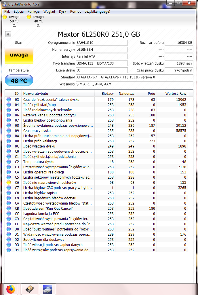

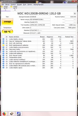

    Masz bardzo wysokie temperatury - albo obudowa słaba i dyski są zmontowane jeden obok drugiego, albo wentylacja jest nieprawidłowa lub w ogóle jej prawie brak.
