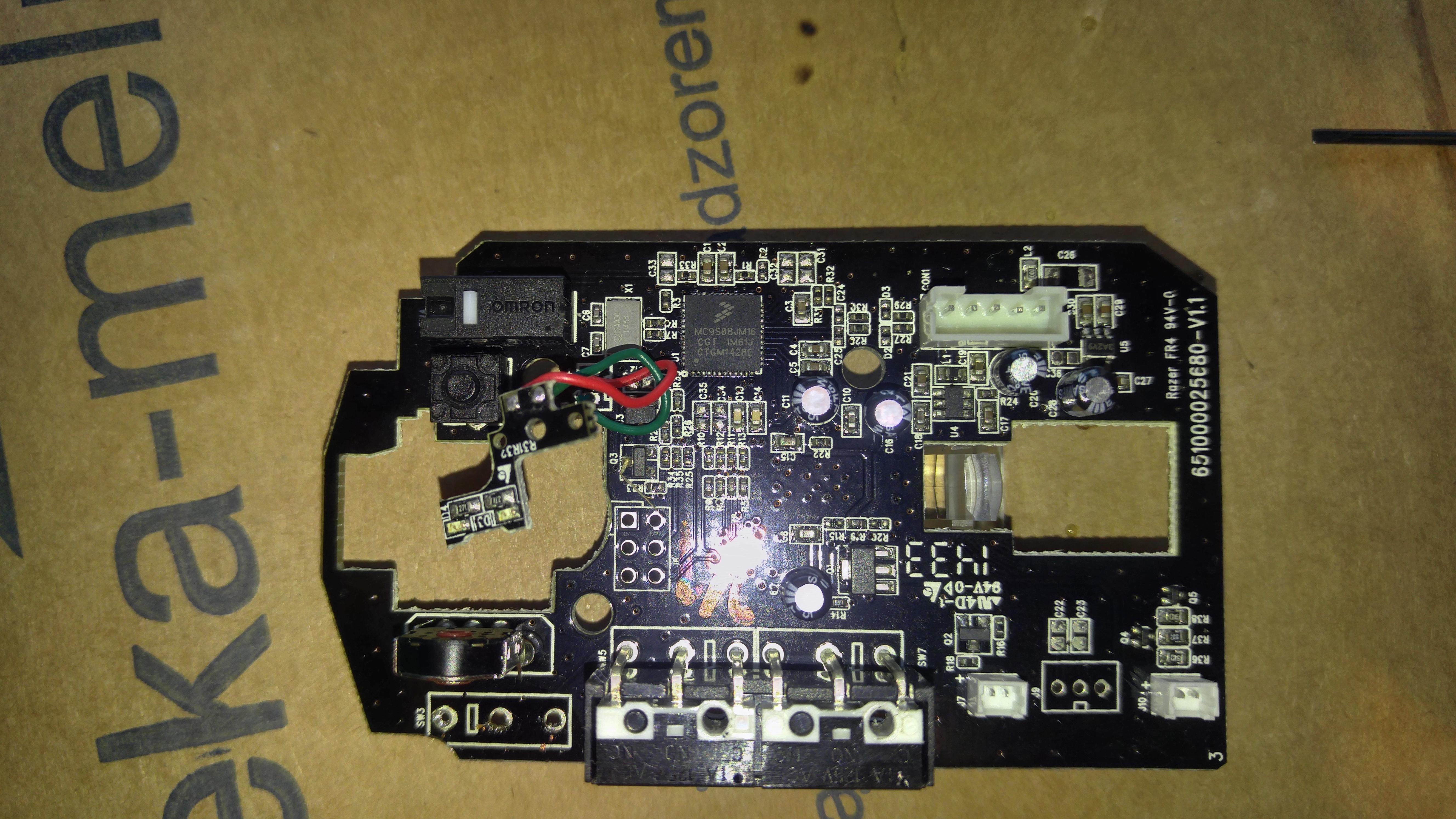

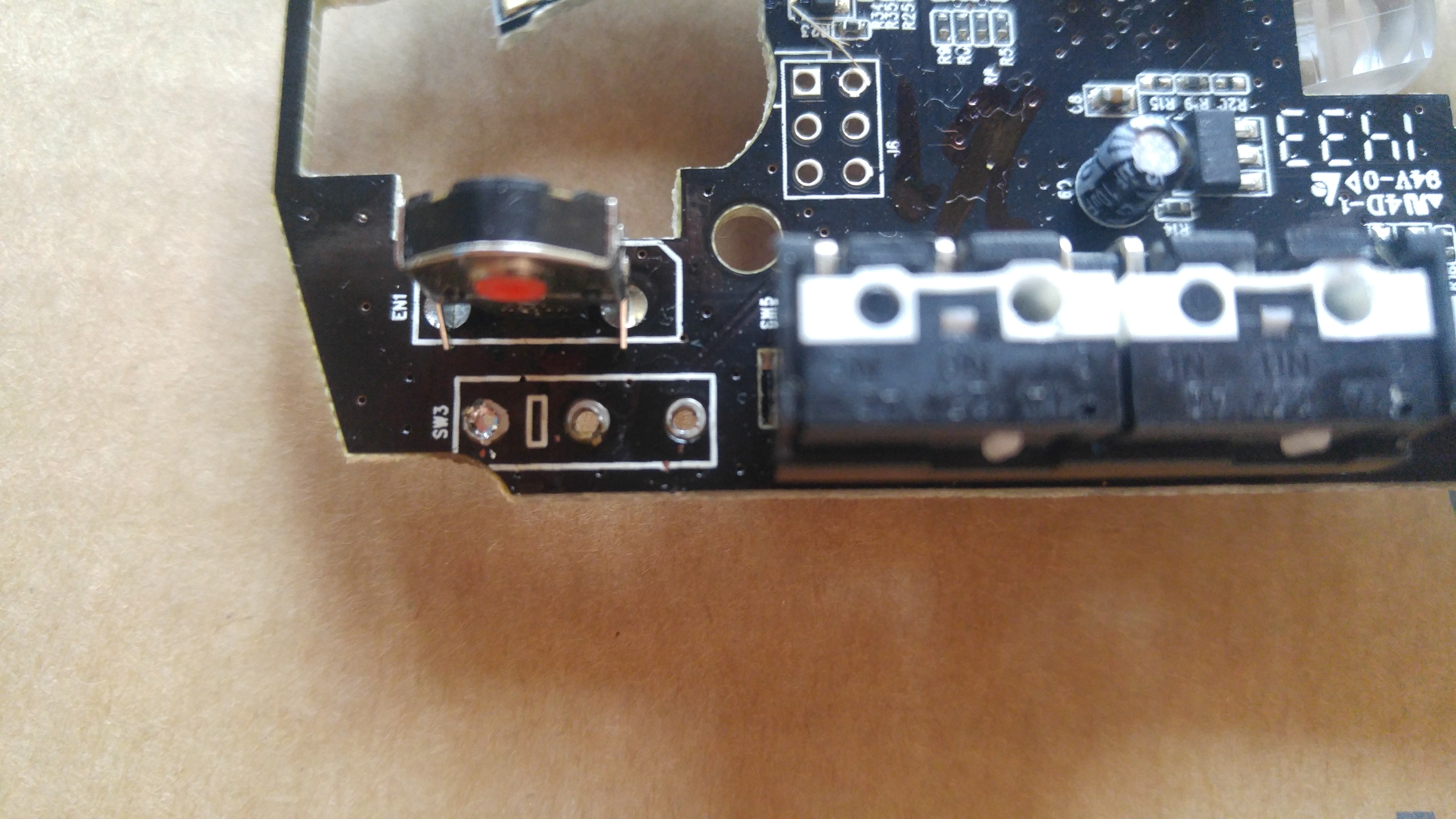

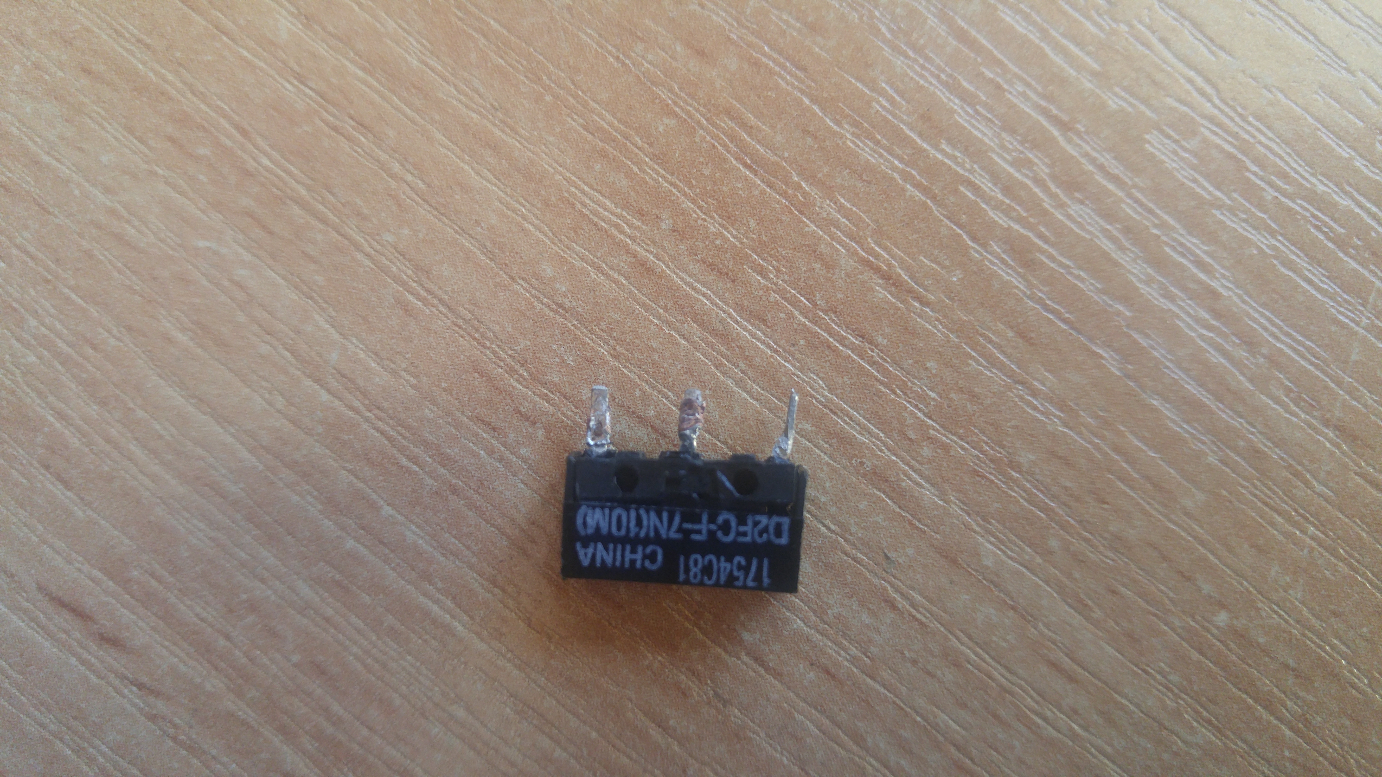

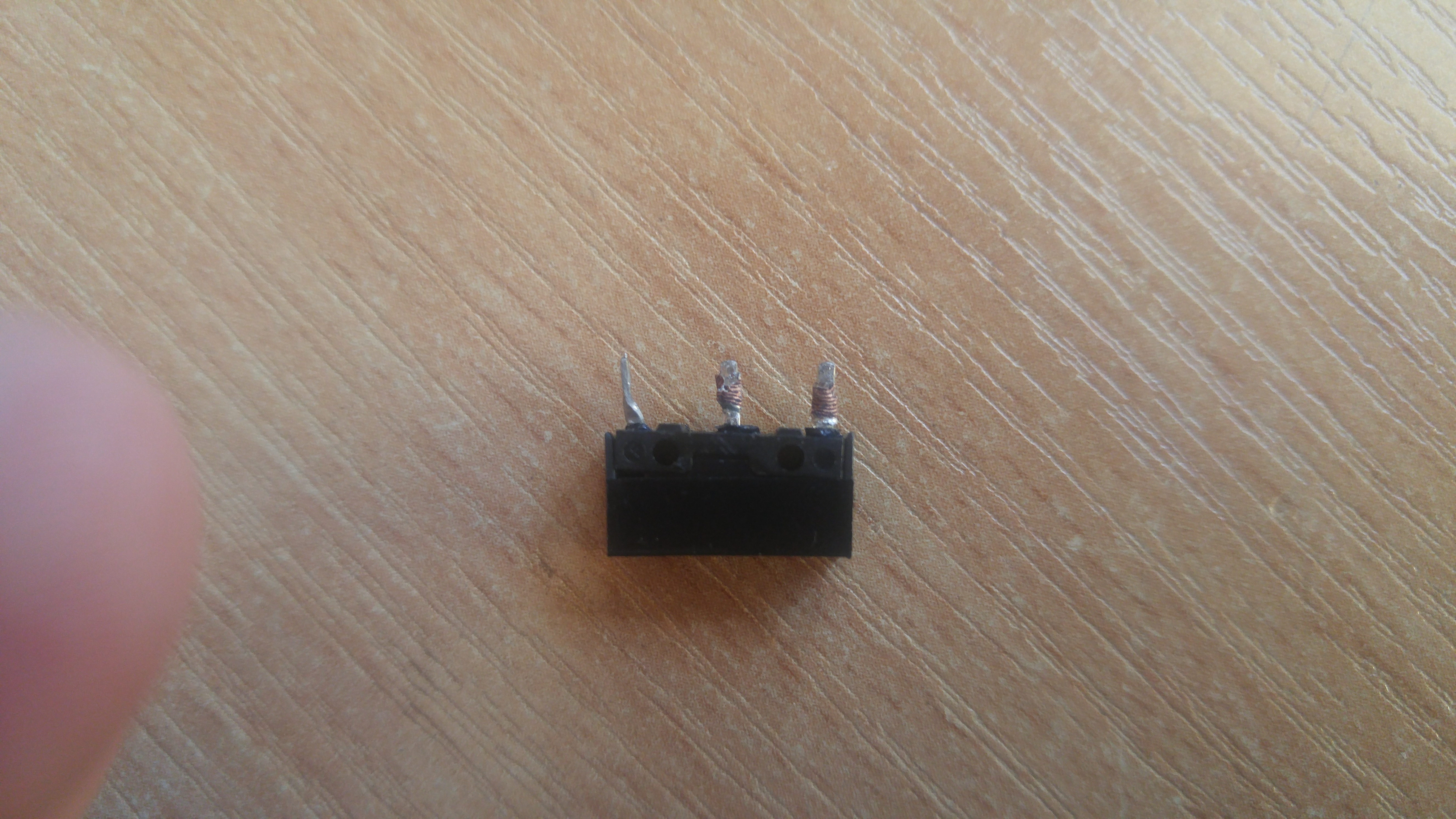

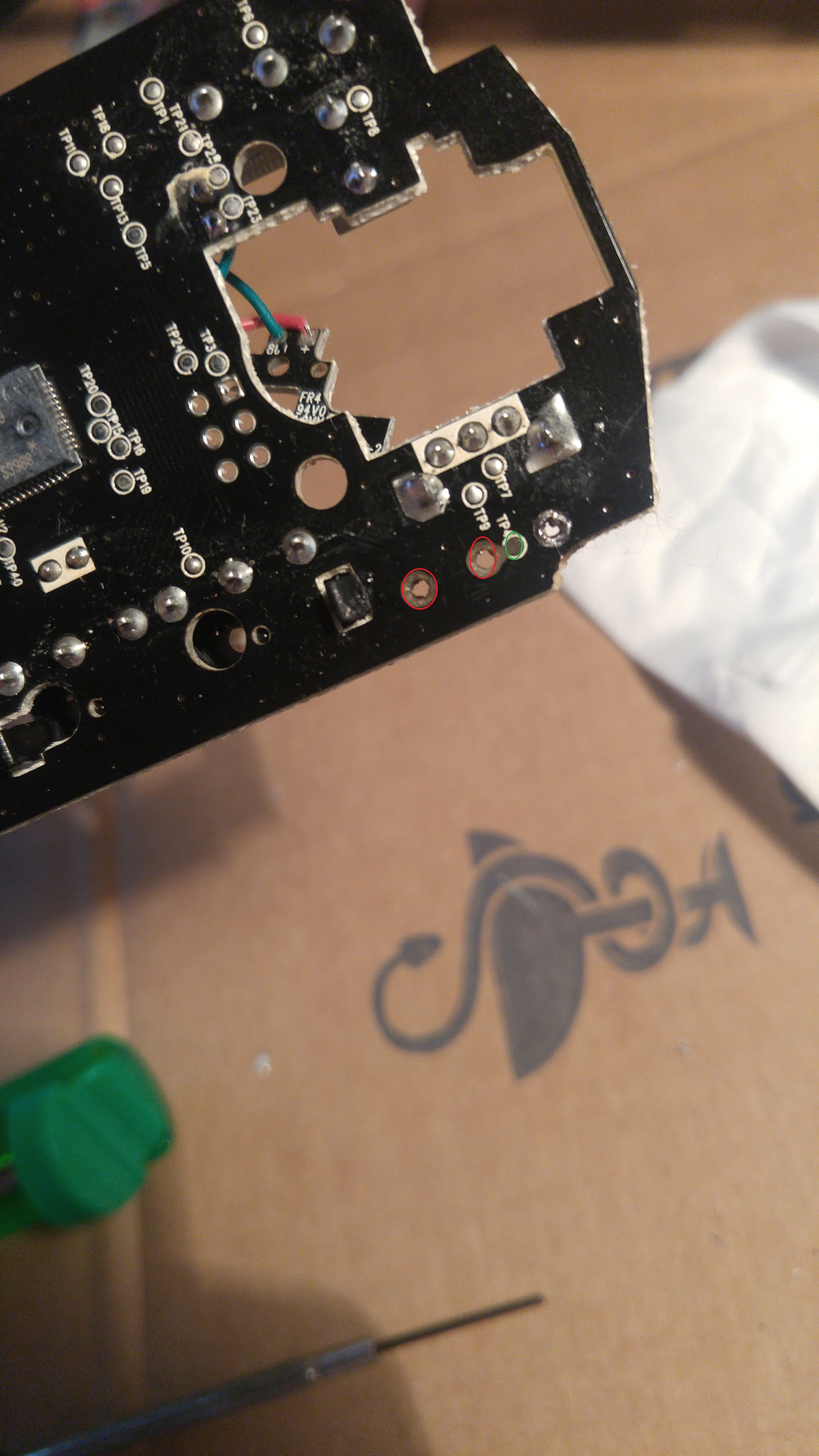

    Popsuł mi się przycisk w myszce, więc postanowiłem go podmienić na nowy.
    Coś poszło nie tak i wylutowany elemnt wyszedł z czymś dodatkowym na nóżkach.
    Uszkodzenie przycisku w myszce - jak naprawić po nieudanej wymianie? Uszkodzenie przycisku w myszce - jak naprawić po nieudanej wymianie?
    Pytanie 1: Co to jest.
    Pytanie 2: Jak bardzo popsułem
    Pytanie 3: Jak to naprawić (bo jak pewnie się domyślacie po przylutowaniu nowego przycisku, ten nie działa).

    lolobo napisał:
    Co to jest.
    Jak to się "fachowo" nazywa, nie wiem, ale jest to przelotka łącząca dwie warstwy ścieżek (po obu stronach płytki, po ich wyrwaniu nie dziwota że nie działa. Brak przejścia pomiędzy warstwami.
    #3 17152858
    Pedros050
    Posty: 17914
    Pomógł: 2471
    Ocena: 3926
    Witam. Jak laminat dwustronny to wyszedł razem z tulejką miedzianą. Pokaż płytkę tej myszki z 2 stron?
    #4 17152860
    bubu1769
    Posty: 8063
    Pomógł: 1177
    Ocena: 2374
    1. Przelotki od laminatu
    2. Zerwałeś połączenia między stronami płytki drukowanej
    3. Należy sprawdzić które połączenia zostały uszkodzone i je naprawić, niekoniecznie musi być polączenie w tym samym miejscu, można zastosować mostek oddzielnym przewodem.

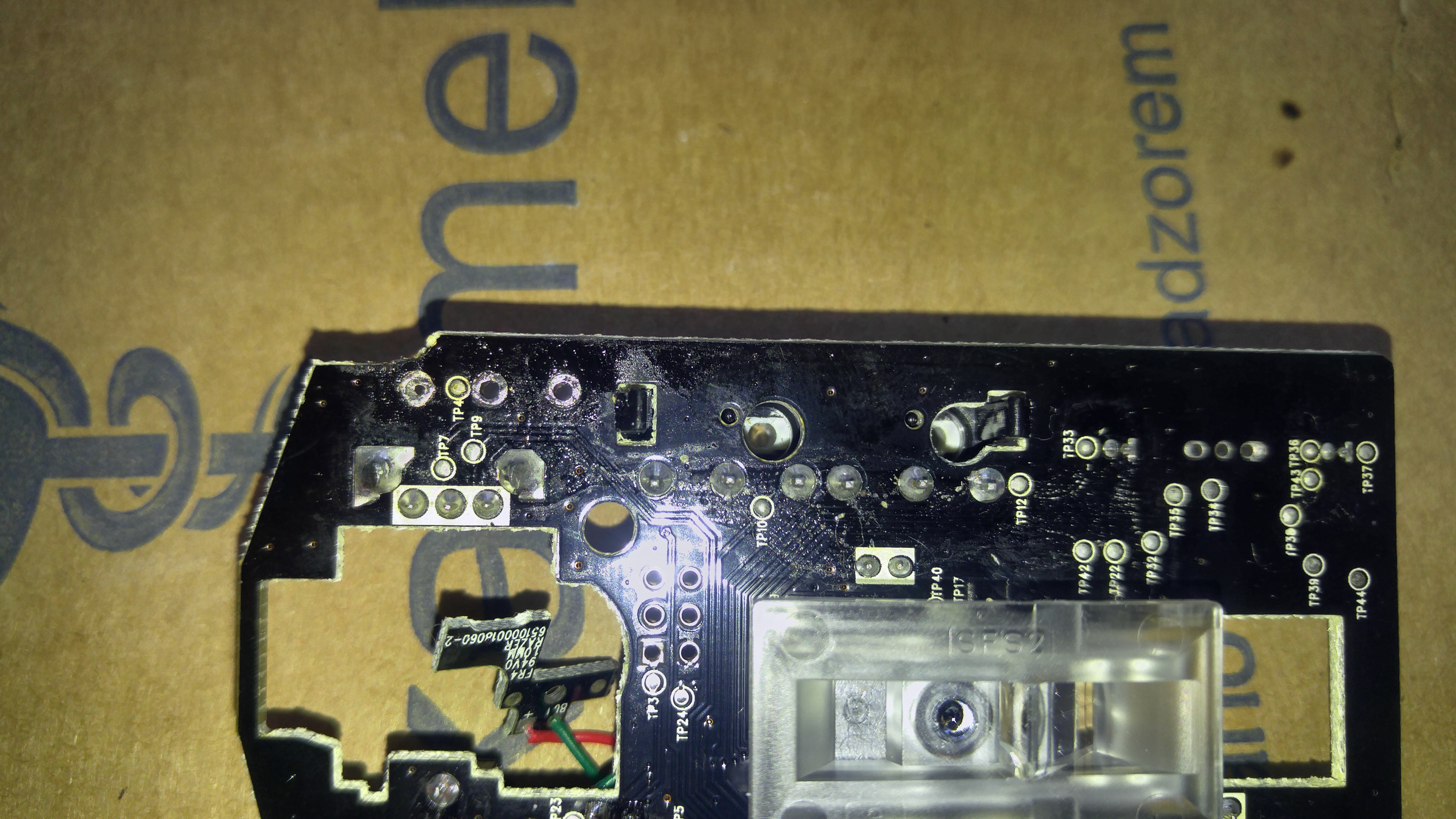

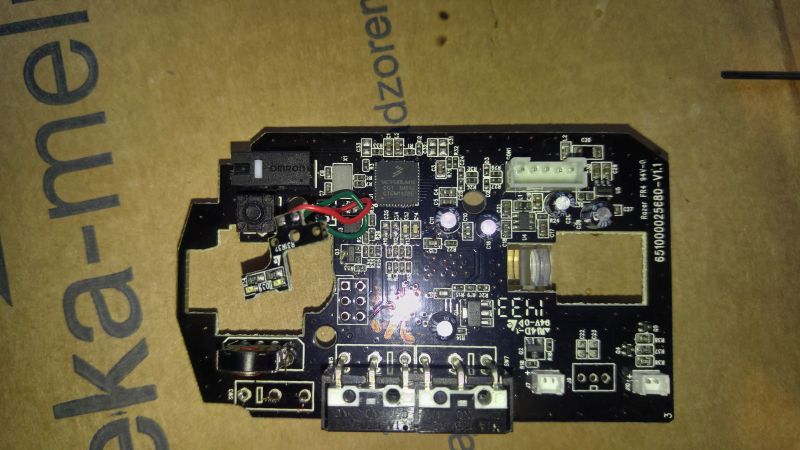

    Tak wygląda płytka z "wulutowanym" przyciskiem.
    Rozumiem, że drucik ma się zaczynać na nóżce przycisku, ale gdzie ma być podłączony drugi koniec?
    Czy mogę użyć drucika z przewodu ethernet?

    Nie jest tak tragicznie zlutujesz bez problemu cyna ci się przetopi na 2 stronę.

    Trudno określić co tam z góry zostało.Może tylko biały lakier na padach.
    Drucik ma łączyć dwie strony płytki,górną i dolną. Jak się zmiesci taki jak masz to ok. dolutuj go z góry do odskrobanej miedzi. z dołu też zobac czy nie wyrwało się z miedzią,jak tak to tym drucikiem dosztukuj.

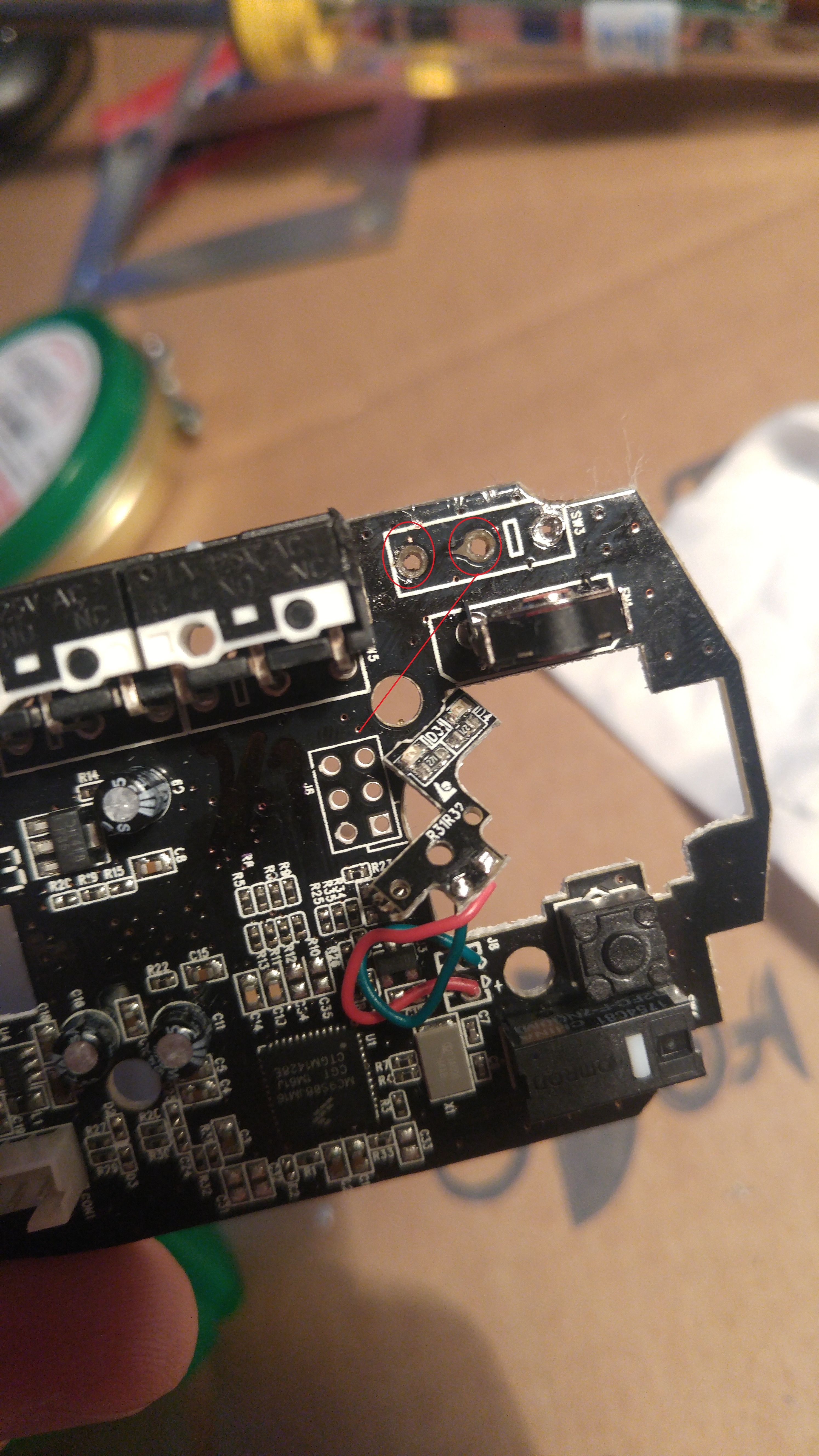

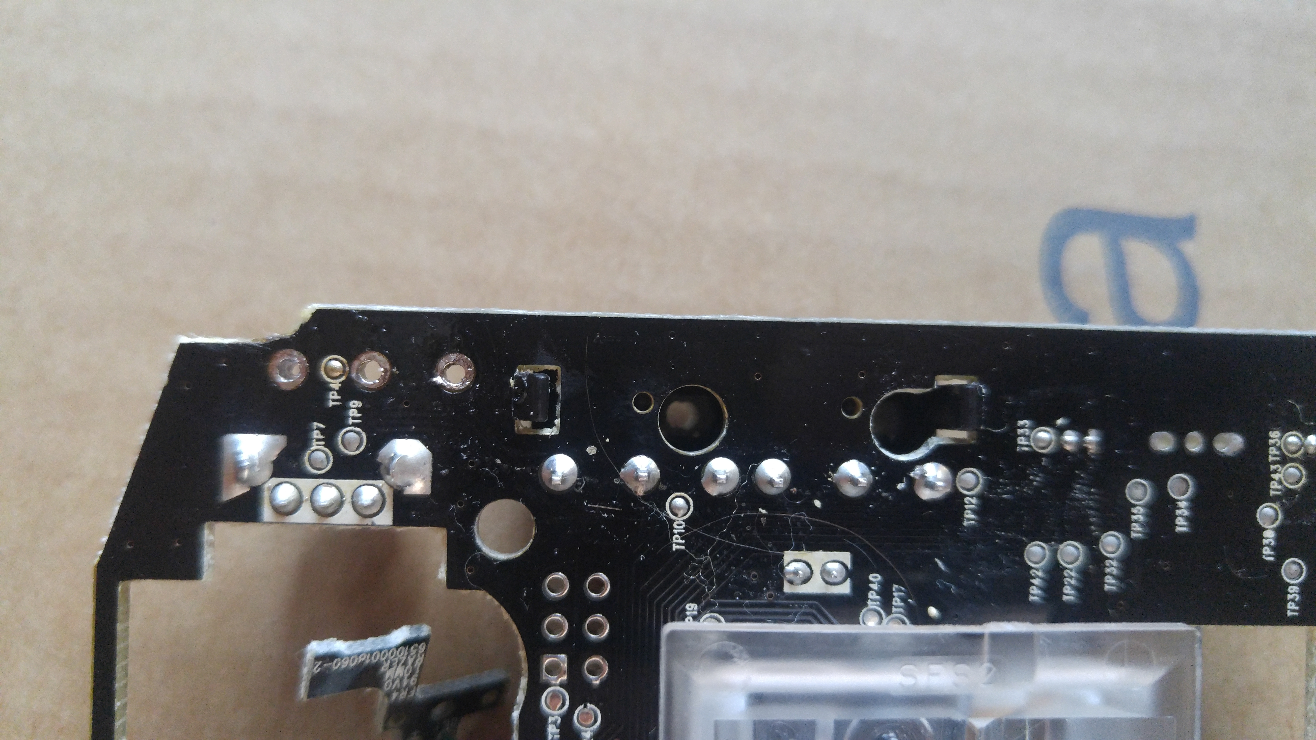

    Nie było źle, ale chyba się mocno pogorszyło.
    Po trzeb próbach, gdzie w jednej posmarowałem nóżki cyną aby mieć pewność że wypełni otwór,
    zniknęły te srebrne obwódki wokół dziurek.
    Gdzie zaznaczone zielonym kółkiem była kropelka cyny ale zniknęła w procesie. Nie wiem czy mam ją odtwarzać.
    Środkowa dziurka ma ścieżkę do punku, zaznaczone czerwoną linią, ale reszta nóżek nie mam pojęcia gdzie prowadzi.
    Jakiś pomysł jak uratować tą myszkę?

    Przepalasz to po prostu. Odskrob soldermaskę do czystej miedzi i zobaczysz ścieżki . Lutuj szybko z kalafonią do najbliższej całej miedzi na ścieżce.
    Drucik lutuj.

    Lepiej to wyglądało po wylutowaniu. Teraz to musisz skrobać delikatnie lakier z tych otworów żeby wiedzieć gdzie szły ścieżki?

    Dobra chyba tu muszę powiedzieć pass. Mimo wszystko bardzo lubię tą myszkę i chciałbym jeszcze z niej korzystać.
    Ktoś z Wrocławia byłby chętny naprawić to co zawaliłem? Jeśli tak to proszę o przybliżony koszt takiej usługi.
  • #13 17388233
    lolobo
    Posty: 27
    Ocena: 19
    W miejscu gdzie naprawia się telefony podciągnął kabelek i śmiga.
