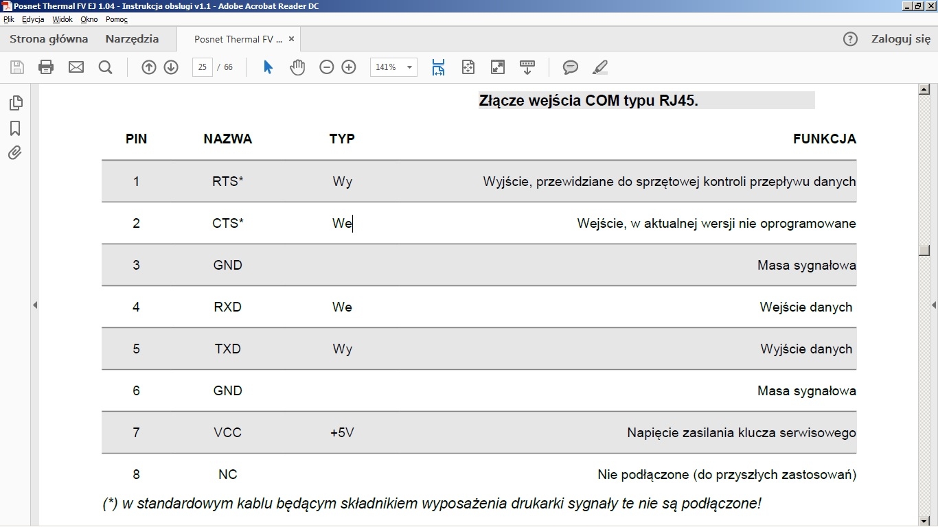

    Potrzebuje zarobić przewód do drukarki fiskalnej Posnet FV EJ
    Znalazłem nawet schemat w instrukcji użytkownika , nawet już polutowałem tylko nie mam pewności czy dobrze to zrobiłem proszę o podpowiedź
    RJ wpinany jest do kasy a rs-a wpina sie w komputer
    Ja zrobiłem to tak
    PIN na rs232 | kabel RJ45
    7 pomarańczowo-biały
    8 pomarańczowy
    5 zielono/biały
    2 niebieski
    3 niebiesko/biały
    5 zielony
    9 brąz/biały
    Czy popełniłem błąd czy jest ok?

    Nie uwzględniłeś zworek. Oto prawidłowy schemat kabla DSUB9 PC - RJ45 drukarka Posnet.
    [Posnet FV EJ] Jak prawidłowo zarobić kabel RS232-RJ45 do drukarki?
    Kolory nie maja żadnego znaczenia. Wystarczy kabel 3 żyłowy.

    Czy jest błąd to nie da się ocenić. Podałeś piny na RS232 ale nie podałeś pinów na kablu RJ45. Skąd mamy wiedzieć do których pinów podpiąłeś przewody do wtyku RJ45? Po drugie nie wykonałeś zworek od strony PC. Jak napisałem do wykonania kabla PC RS232 (D-Sub9 lub D-SUB25) - drukarka Posnet wystarczy kabel 3-żyłowy.
