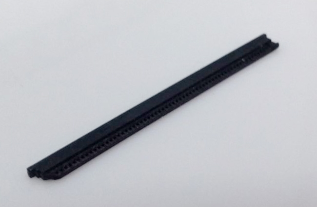

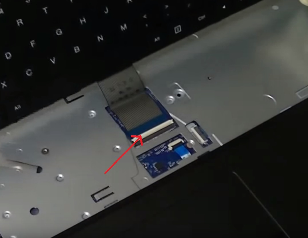

    Wymieniając płytę główną w laptopie lenovo Lenovo E50-80 przez roztargnienie wyłamałem zatrzask zaciskający taśmę z płytą głowną.
    Mam problem ze znalezieniem tej części, czy ktoś z was wie gdzie mogę dostać ?
    Lenovo E50-80, 15.6\ - Wyłamany zatrzask łączący klawiaturę z płytą główną
    Pozdrawiam i dziękuje

    Kolego szukaj pod nazwą złącze zif XX gdzie XX ilość pinów (przelicz z taśmy wpinanej) generalnie ja zazwyczaj pozyskuję takie gniazda z innych martwych płyt. Plastikowe gniazda z rozwagą trzeba lutować :) Ale wprawna ręka poradzi sobie.
    PS. mógł by kolega podać oznaczenie układu BGA od grafiki z martwej płyty co wymieniłeś na nową ?

    Najlepiej pozyskać z uszkodzonej płyty. Nie ma sensu lutować gniazda - wystarczy ten zatrzask przełożyć - np. z płyty którą miałeś oryginalnie. Tylko ostrożnie.

    w tym problem że starą płytę główną oddałem znajomemu i już niestety nie mam możliwość pozyskania samego zatrzasku więc szukam całego gniazda żeby pozyskać zatrzask lub samego zatrzasku. Przeszukuje internet i narazie nie znalazłem interesującego mnie modelu.
    Dodam że znalazłem sposoby DIY np. klejenie taśmą lecz raczej nie chce korzystać
