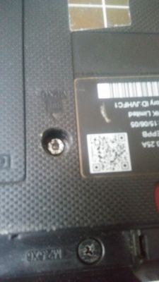

    Posiadam laptopa Lenovo G50-80 w którym chciałem wymienić klawiaturę, ponieważ w tej fabrycznej zepsuły się klawisze numeryczne.
    Jednak przy rozkręcaniu laptopa zauważyłem, że ostatnia śrubka potrzebna do wykręcenia zamiast krzyżyka jest o.
    Załączam zdjęcie.
    Wyrobiona śrubka w laptopie Lenovo G50-80 podczas wymiany klawiatury
    Czy jest możliwość wykręcenia jej jakkolwiek?

    Probowales wykrecic przez gumke recepturke? Albo imbusem?

    Ten otwór w śrubce wygląda na kwadrat. może tego typu śrubokrętem by dało radę.

    Rozwiercić łepek , reszta zostanie w klawiaturze która i tak idzie do wymiany.

    torx .....tylko zeszlifuj czubek by miał ostre krawędzie i dobrze dociskaj

    Najprościej: wywiercić otwór na 2-3 mm i następnie wbić płaski, odpowiedniej szerokości wkrętak i odkręcisz bez problemu. Robiłem tak wielokrotnie i zawsze z sukcesem!

    Mogę użyć wiertarko - wkrętarki czy musi to być zwykła wiertarka?

    wiertarko wkretarka będzie ok + wiertło takie aby nie uszkodzić obudowy (tak koło 3,5mm) jak łepek odpadnie to klawiaturę wyjmiesz z resztą śrubki.

    Ta śruba, to M 2,5mm.
