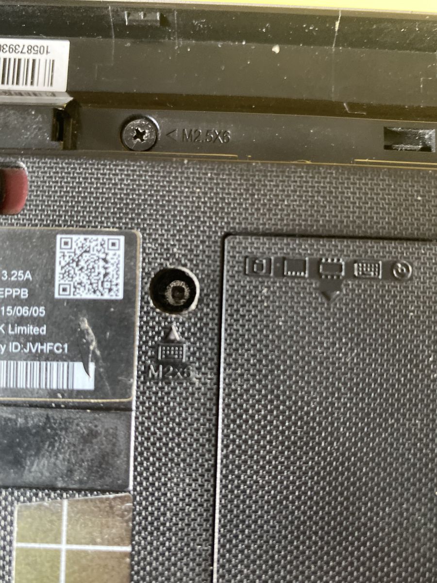

    Próbowałem wymienić klawiaturę w laptopie jednak jedna śruba uniemożliwia mi wykonanie wymiany ponieważ ponieważ wyrobiła się.
    Próbowałem wiele sposobów nawet wiercenie nie daje rady albo ja coś źle robie Wyrobiona śruba uniemożliwiająca wymianę klawiatury - Lenovo G50-80

    Lekko podważyć i wykręcić.

    Witaj.
    Czasem da się taką śrubę złapać torxem lub płaskim śrubokrętem (mocno dociśniętym przy odkręcaniu, żeby się nie ślizgał).
    W innym przypadku pozostaje rozwiercenie śruby, w sumie trzeba się przez sam łeb przewiercić to powinien odpaść - reszta zostanie w klawiaturze, ale da się ją już wyjąć.

    Skoro się "wyrobiła" (zerwany gwint) :?:
    Czy "wyrobiona" "obrobiona" sama końcówka :?: (łepek w który trzeba włożyć, założyć torks, imbus)
    A zresztą w obu przypadkach mogą pomóc takie szpiczaste kleszczyki.
    Chwycić, i kręcić w kierunku odkręcania, jednocześnie ciągnąc ku górze.
    Kleszczami nie przejdzie bo za mało miejsca aby nawet chwycić.
    Torxem oraz imbusem również nie idzie

    dt1 napisał:
    Witaj.
    Próbowałem wiercić jednak nic to nie daje.
    Możliwe że źle to robiłem.

    Nie widać zbyt dużych śladów wiercenia, wiertła HSS do metalu 1.0, 1.5 i jeśli nie odpadnie to finalnie 2.0 mm. W zasadzie trzeba się przewiercić przez sam łeb, nie przez całą śrubę.

    Można by spróbować jeszcze inaczej :idea:
    Bo zamiast wyciągać, ciągnąć śrubkę w górę, czy tam nawet w dół, można by spróbować odwrotnie.
    Bo jest to prawdopodobnie ostatnia, jedyna śrubka która to trzyma klawiaturę na swoim miejscu.
    Po prostu spróbuj ciągnąć za samą klawiaturę, oczywiście po uwolnieniu jej z zatrzasków.
    Problemem pozostaje tylko samo kręcenie śrubką, aby ją wyciągnąć.

    Spróbuj nagrzać tą śrubkę np. lutownicą i wtedy wykręcaj.

    Dobra zadziałało.
    Po wyciągnięciu klawiatury wykręciłem ją kombinerkami.
