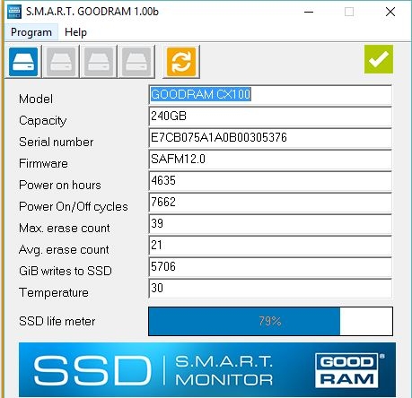

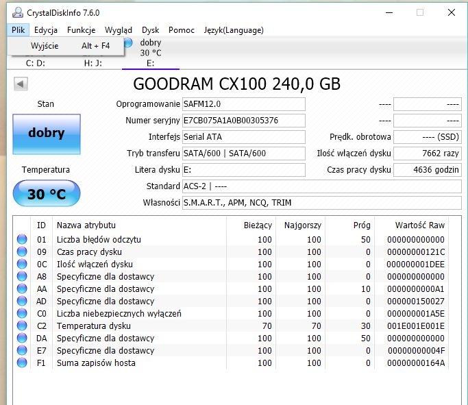

    Pokaż SMART dysku.
  • #3 17208732
    pawelsake
    Posty: 307
    Ocena: 55
    SSD instalacja win 10 - instalacja i zawiecha instalacji

    pawelsake napisał:
    słabe te forum jak nikt nie zna odpowiedzi
    Zainstaluj z płyty.
    Parametr C0 dysku wysoki - częste utraty zasilania dysku.
