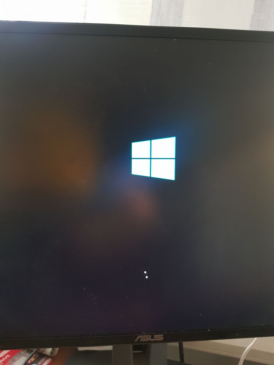

    Podczas instalacji W10 na nowym dysku utknąłem wczoraj na czarnym ekranie który pojawia się po zainstalowaniu systemu i restarcie instalatora.
    Po restarcie pojawia się znaczek biosu po czym jest freeze na czarnym ekranie.
    Abym był wstanie zainstalowac windowsa dysk musi być sformatowany na GPT, a bios ustawiony na UEFI, inaczej instalator wykrzacza ,że dysk nie jest 'bootable'.
    Gdyby ktoś miał jakiś pomysł to byłbym zobowiązany, ponieważ przeszukałem pół internetu i na nic co by pomogło nie trafiłem.
    Dysk SSD GoodRam CX400 512GB
    Płyta Asrock Z170a-x1
    Czarny ekran po instalacji Windows 10 na SSD GoodRam CX400 512GB
    20200217_2..719.mp4 (50.97 MB)Musisz być zalogowany, aby pobrać ten załącznik.

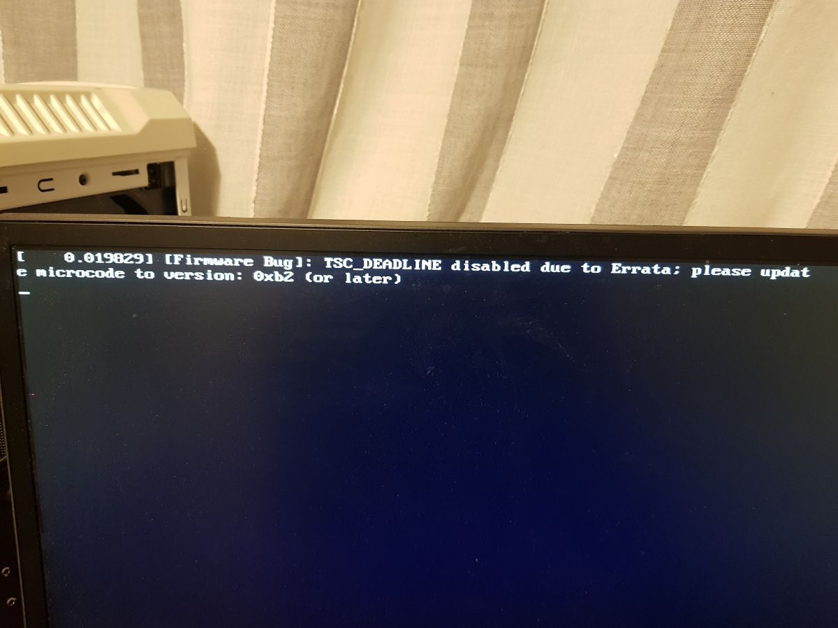

    jas15
    Posty: 3
    Niewiem co jeszcze moglbym zmienic w biosie bo wczoraj sie już troche nagrzebalem żeby przestalo crashowac instalator,
    Jak podpinam ten dysk pod inny system to dziala normalnie, przed kazda proba instalacji formatowalem na gpt w diskparcie.
    Pendrive tez nowy wczoraj specjalnie kupiony do tej akcji.
    Bootable pen robilem appka z glownej strony microsoftu, na 3 rozne sposoby wynik ten sam
    Cos takiego mi wyskoczylo jak wlaczylem gparted z usb.

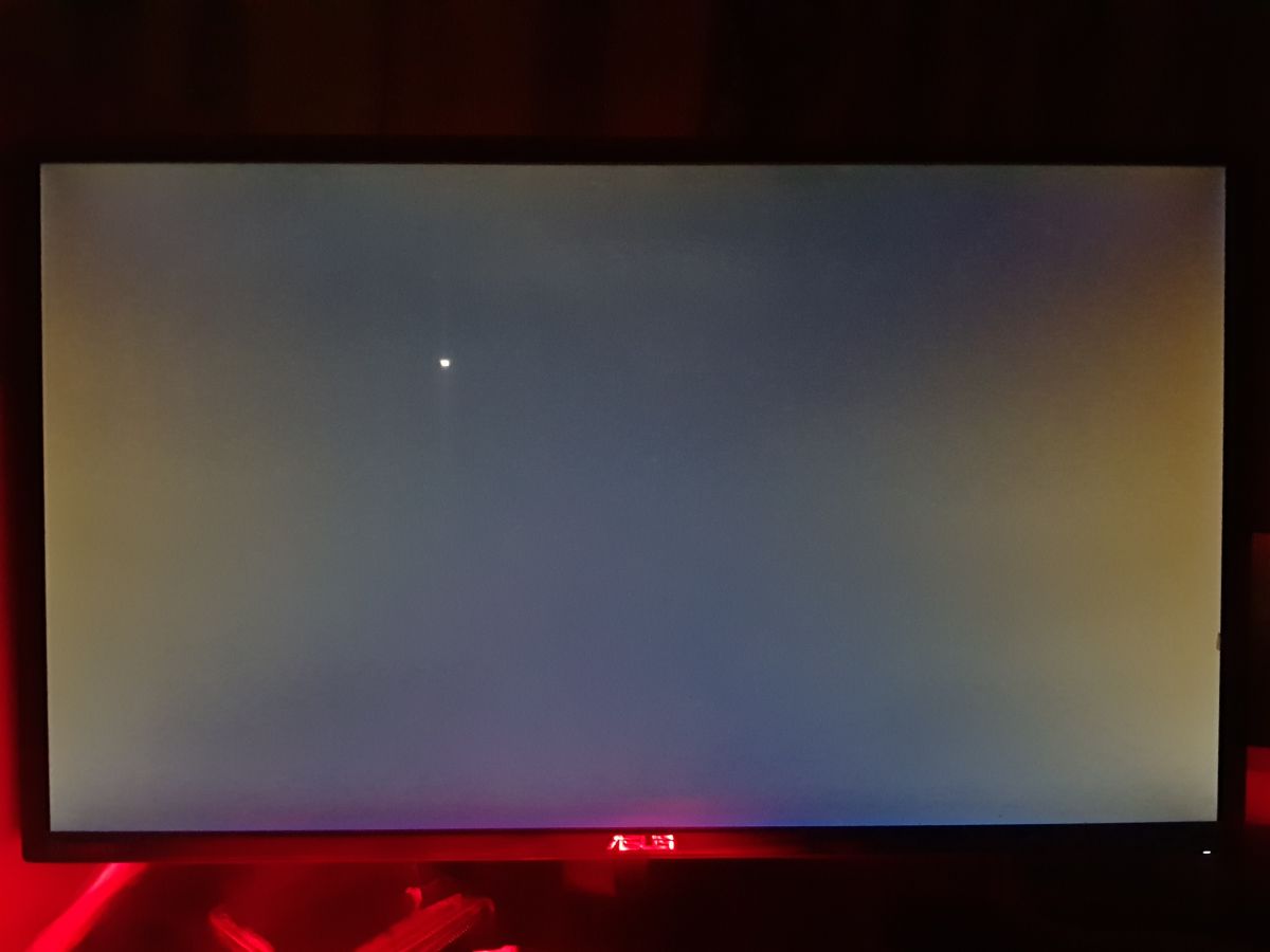

    jas15
    Posty: 3
    Zainstalowalem 2 najnowsze wersje biosu i pendrive z windowsem nie chce sie nawet zbootowac, jak rowniez stary system na drugim dysku :/
    Czarny ekran po instalacji Windows 10 na SSD GoodRam CX400 512GB na tym freezuje gdy próbuje zbootowac pendrive z w10, probowalem z iso z glownej strony microsoftu oraz z jakas stara wersja w10 ktora znalazlem na zabytkowym pc

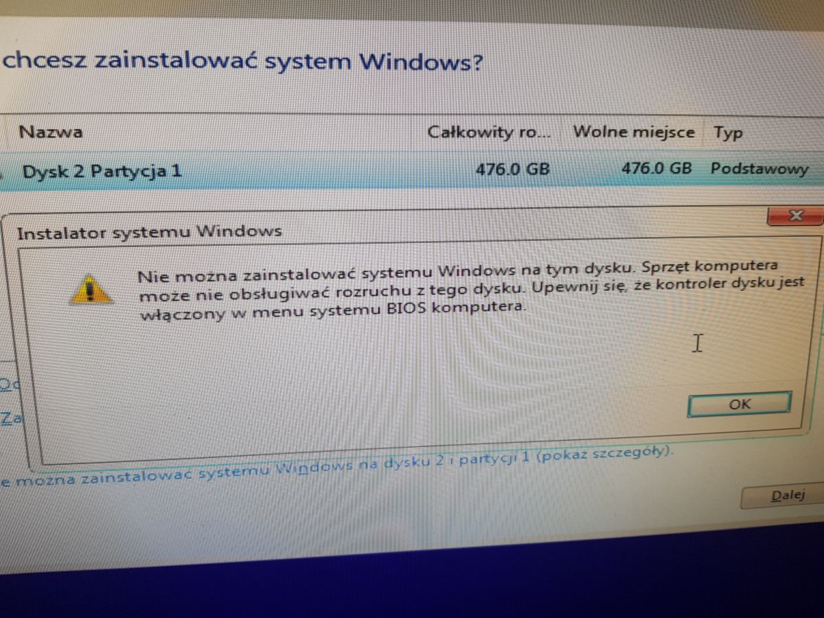

    Legacy mode orac dysk ustawiony na mbr pokazuje taki komunikat i nie jestem w stanie zailstalowac systemu Czarny ekran po instalacji Windows 10 na SSD GoodRam CX400 512GB
