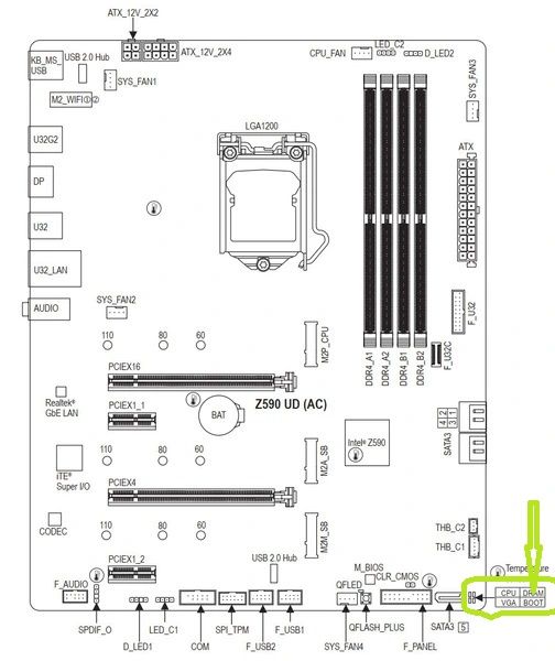

    Dyski podłączam do slotów zaznaczonych na niebieskiego na zdjęciu. Co do tych sektorów to nie wiem jak to zrobić bo jestem zielony w tym.

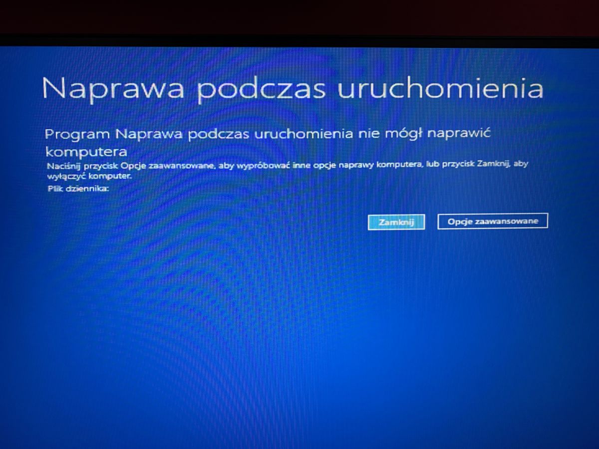

    Automatyczna naprawa nie działa. Aktualnie nawet dysku nie widać w instalatorze windowsa.
    Po Formacie Dysku SSD i zainstalowaniu Windowsa komputer włącza BIOS zamiast windowsa
    Z 4 ledów świeci się ikona BOOT
