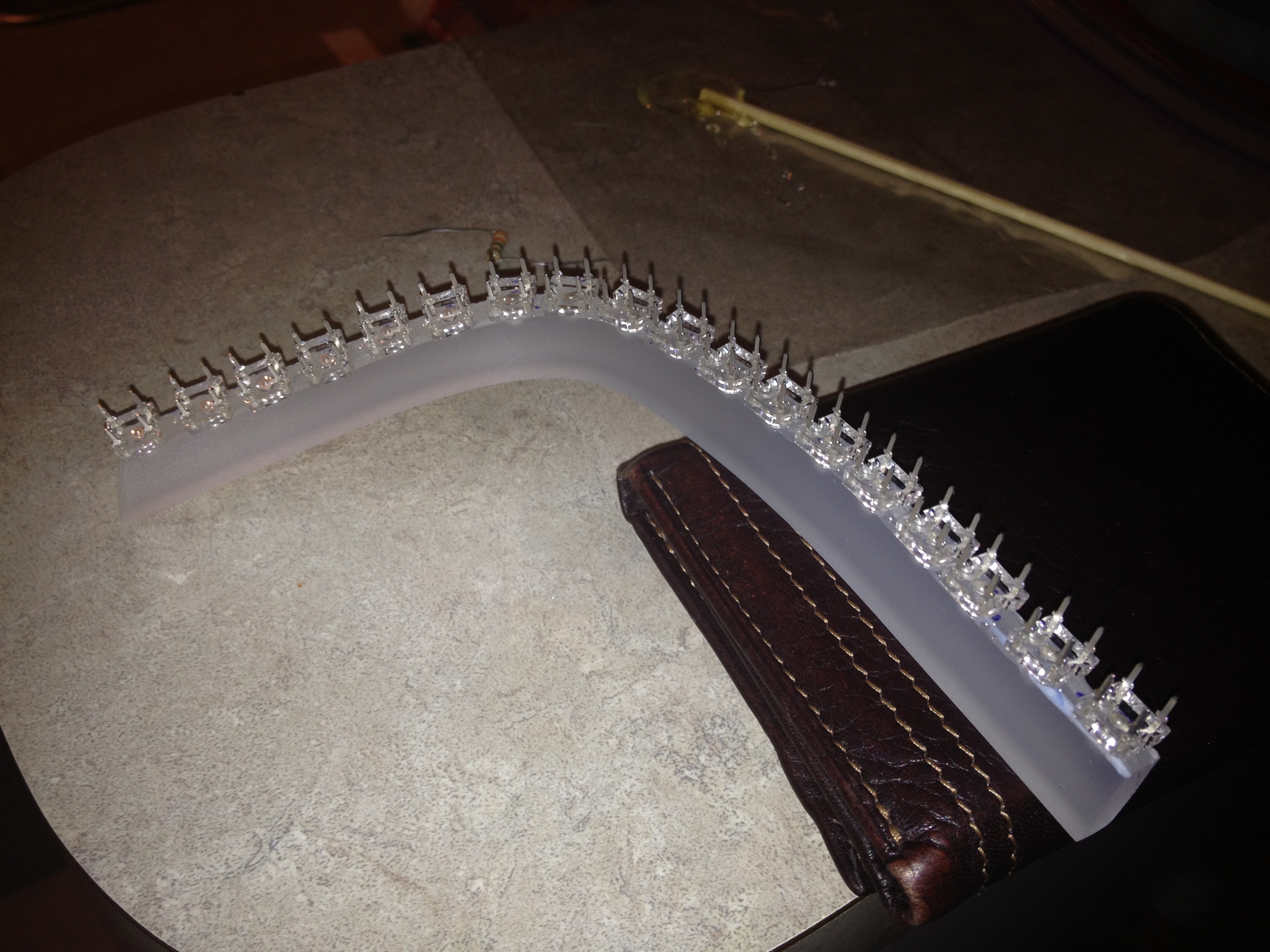

    Planuję pewną przeróbkę w aucie w oparciu o diody super flux. Wszystko fajnie, ale wolę się upewnić co do podłączenia. Diod będzie w sumie 60-80 sztuk.
    Parametry diod:
    1.8...2.4V, 20 mA
    Do podpięcia w szeregu szt: 5
    Rezystor powinien mieć wartość: 100 ?
    Do podpięcia w szeregu szt: 4
    Rezystor powinien mieć wartość: 200 ?
    i przy innej diodzie
    2V, 30mA
    Rezystor powinien mieć wartość: 66.667 ?
    Rezystor powinien mieć wartość: 133.333 ?
    Wiem, że to wyliczenie dla 12V, a w aucie powinienem wziąć pod uwagę napięcie 14,5-15V maksymalnie, więc to zmienię i przeliczę

    To się może przydać (nawet na przyszłość) http://www.hebeiltd.com.cn/?p=zz.led.resistor.calculator#single
    Ale wracając do tematu, tak, obliczenia są poprawne.
