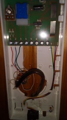

    Hej. Posiadam w mieszkaniu Unifon tk-6. Problem jest następujący: wszystko działa prócz wywołania, czyli jak probuje do siebie zadzwonic to nie slysze sygnalu ani w mieszkaniu, ani podczas dzwonienia, tak jakbym w ogole nie byl podlaczony do sieci. Reszta jednak działa bo jak podniose sluchawke to slysze jak ktoś przy domofonie mowi, mnie slychac i drzwi otwieram tez. Ktos wie o co chodzi?

  • #5 17216750
    cesare93
    Poziom 7  
    Posty: 12
    tak wyglada podlaczenie:
    Unifon TK-6 nie dzwoni przy wywołaniu, inne funkcje OK
  • #6 17217153
    zybex
    Pomocny dla użytkowników
    Posty: 15913
    Pomógł: 2094
    Ocena: 2933
    Czy to nowy montaż, czy unifon działał i się zepsuł? Jeżeli to drugie, to winę ponosi przycisk na dole. Brak styku lub oderwany przewód od twojego przycisku.
    Inna opcja, to przerwa w instalacji. Aby wykluczyć winę samego unifonu, wystarczy podłączyć jakąś wkładkę słuchawkową do kabelka pomarańczowego a drugi jej koniec do masy (czyli niebieskiego). Wtedy gdy na dole ktoś naciśnie, to powinno być słychać wywołanie w tej słuchawce (no i zwrotne na dole).
    Jak nie masz żadnej wkładki do dyspozycji, to podłącz pomarańczowy na zacisk nr 3 (w miejsce zielonego). Wtedy przy podniesionej słuchawce zamiast głosu będzie słychać wywołanie, gdy ktoś naciśnie przycisk na dole.
  • #7 17218270
    cesare93
    Poziom 7  
    Posty: 12
    Wcześniej była jakaś stara słuchawka, w pewnym momencie zniknęło 'wywołanie', a w związku z tym, że sprzęt był stary uznałem go za powód usterki i wymieniłem na nowy, jednak bez skutku.
    Wkładki słuchawkowej nie mam, ale sprawdzę drugim sposobem i dam znać.
    Jeszcze gdzieś wyczytałem, że tk-6 nie ma generatora wywołania..
    @Edit: podłączyłem pomarańczowy do zacisku nr.3 i w słuchawce nie było słychać wywołania. Co to znaczy?

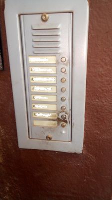

  • #14 17219788
    cesare93
    Poziom 7  
    Posty: 12
    zdj z dołu
    rozumiem, ze mam sciagnac obudowe i szukac melodii przy moim przycisku, tak?
  • #15 17219793
    zybex
    Posty: 15913
    Pomógł: 2094
    Ocena: 2933
    Tak, melodia dociera do wszystkich przycisków, które są połączone ze sobą wspólną żyłą. Przyciski załączają (przedłużają) drogę do poszczególnych mieszkań.

    Okej rozumiem, to zaczynam działać. U wszystkich sąsiadów melodia jest, tylko u mnie nie ma.
    edit: sprawdzone. Ze sciany wychodzą żyły, każda podpięta pod konkretne mieszkanie. Przycisk jest ok, dobrze styka, sprężyna odbija, melodii brak. U innych podłączenie takie same, Wyglada jakby w mojej zyle nie bylo zadnego przeplywu, jak sprawdzic czy wogole jest?

  • #19 17220264
    cesare93
    Poziom 7  
    Posty: 12
    Panowie, w kablu na dole ktory jest podlaczony do mojego przycisku - nie ma zadnego przeplywu pradu. Wiec wychodzi na to, ze monter mial racje i problem jest na linii. Dziwne tylko, ze wszystko inne u mnie dziala a u sasiadow brak problemow.
    @KaW - podpiąłem moj kabel do jego przycisku - nic sie nie dzialo, a przy podpiętym jego i moim dzwoni tylko u niego

  • #25 17223427
    cesare93
    Poziom 7  
    Posty: 12
    @Tracer2 - dokładnie. Kable z domofonu idą razem z telekomunikacyjnymi i są zamknięte na klucz w 'skrzynkach.
    @zybex - Akurat mam jednego normalnego sąsiada ale go zastać nie mogę.. jak tylko uda mi się zrobić zdj to wrzucę tutaj.
    edit: to poki nie zlapie sąsiada, moge coś jeszcze zrobić? Moze tą piątą, białą żyłe sprobowac gdzies podpiąć? Albo podmienić ktoreś zyły?
    edit2: Byłem u sąsiada. Jego słuchawka to Cyfral 5p. Twierdzi on, ze nasza instalacja jest 5-żyłowa. U niego wychodzi ze sciany 6 przewodów, ale jeden nieaktywny. Kolory ma praktycznie te same, z jedną roznicą: ja mam 3 białe, a on 2 białe i 1 biały z niebieskimi kropkami.
    Jego cyfral ma tak:
    1-masa-niebieski,
    2-wywolanie-pomaranczowy,
    3-głośnik-zielony
    4-mikrofon-biały
    5-zaczep-biały z niebieskimi kropkami
    Na podstawie jego dzialajacej sluchawki podpiąłem tak samo, a w zwiazku z tym, ze instalacja 5zylowa dalem jedna zworke po prawej, lewa zdjeta i lipa, dalej nie działa, a po sciagnieciu zwory nie otwiera drzwi.
  • #26 17228599
    cesare93
    Poziom 7  
    Posty: 12
    Udało się. Znalazłem przerwę w instalacji dwa piętra niżej, jeden kabelek nie był podpięty do kostki i jak się okazało był mój. Jeśli chodzi o podłączenie słuchawki to zgapiłem od sąsiada. Dzięki za pomoc, pozdrawiam.
