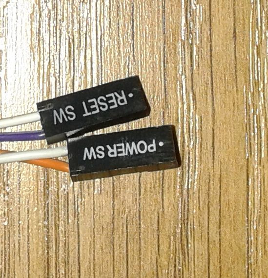

    Cześć, mam płytę DELL 06D7TR OPTIPLEX 990 MOTHERBOARD s.1155 PCIe jest na niej slot do podłączenia przycisku zasilania komputera wyglądający tak:
    DELL 06D7TR OPTIPLEX 990 - Podłączenie kabli - płyta główna
    Natomiast kable obudowy jakie mam są takie:
    Ktoś ma pomysł jak to podłączyć żeby działało włączanie i ewentualnie reset?
    Proszę Was o pomoc

    Ta płyta gł. nie posiada pinów do przycisku reset.
    Gniazdo które pokazałeś ma w sobie Power ON i zasilanie diody LED podświetlającej przycisk.
    Najlepiej zakupić kabelek z włącznikiem - "NDG5Y".
    Na własne ryzyko możesz zwierać losowe piny i sprawdzić na których załączy płytę.
    Uprzednio sprawdź miernikiem napięcia pinów i zlokalizuj masę.

    A czy jest możliwe że przez brak podłączenia tego kabelka i przez złe jego połączenie komputer samoczynnie się uruchamia po włączeniu zasilania na zasilaczu?

    Raczej nie, bardziej prawdopodobne, że tak ma ustawione w bios, aby się włączyć po dostaniu napięcia.

    Dzięki za pomoc, faktycznie pomógł dopiero update BIOSA i wyłączenie wszystkich opcji włączania przy podłączeniu zasilania.
    Natomiast pierwsze dwa piny z lewej strony odpowiadają za włączanie komputera.
