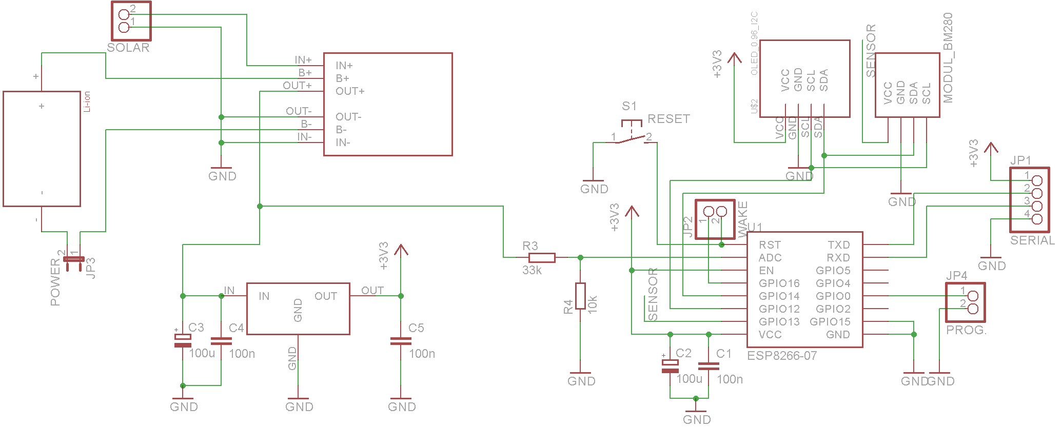

    Pokaż schemat jak to jest podłączone.

    Do schematu aktualnie nie mam dostępu. Ale co tam oglądać, masa czujnika podpięta do masy a zasilanie do pinu ESP.

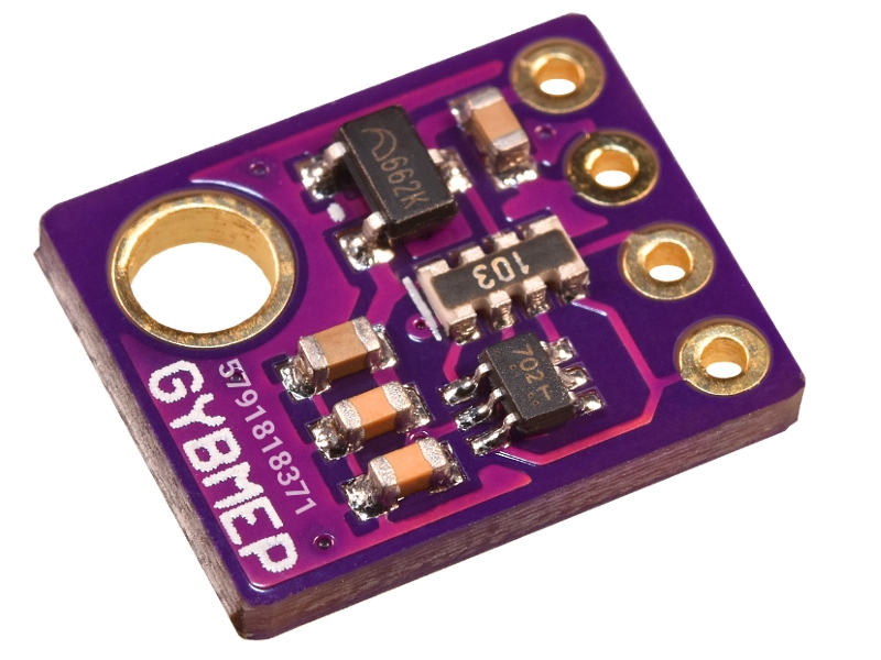

    Zapomniałem że modulik z BME280 jest mocno wyposażony. Ma miedzy innymi na pokładzie stabilizator 662K.
    ESP8266: BME280 wyłącza się po inicjalizacji przy zasilaniu z pinu
    Może to on zbytnio obciąża port ESP?
    Nie mam jak tego za bardzo pomierzyć bo czujnik zamontowany na stałe w obudowie radiacyjnej.
    Jak dotrze drugi czujnik to pomierzę o co w tym chodzi.

    Proszę schemat i kod.

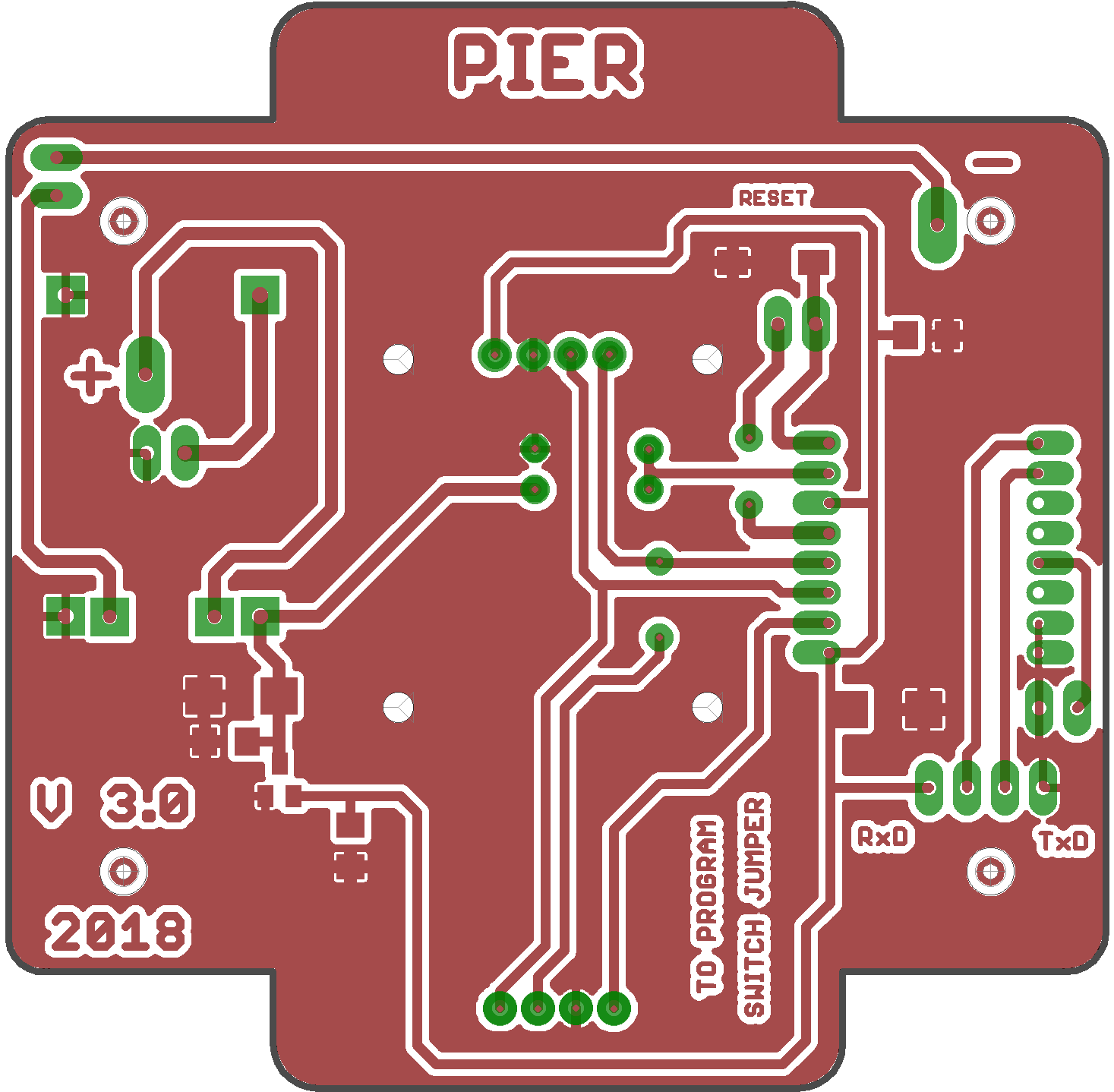

    Może i pcb się przyda.
