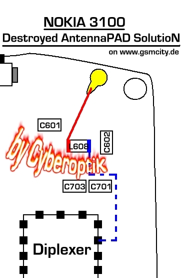

    nie wiem czy cos to pomoze...
    • Nokia 3100 - brak zasięgu po upadku, wymiana PA i anteny nie pomogła 3100_no_network.jpg (62.88 KB) Musisz być zalogowany, aby pobrać ten załącznik.

    DZieki ale już to robiłem i nic nie pomogło.

    mialem ten sam problem i tez po wymianie tych wszystkich elementow wraz zasiegu nie bylo. u mnie wina byla w peknietej plycie glownej. zeby bylo dobrze nalezy rownomiernie rozlozyc po kawalku papieru pod plyta i tak skrecic w ten sposob plyta lekko sie wygnie i wszystko zacznie kontaktowac. przynajmniej u mnie tak bylo.

    filtry nie mają nic do rzeczy, Tobie nie działa układ nadawczy a odbiorczy jest raczej OK jak piszesz ze na ręcznym widzi sieci. sprawdź zasilanie PA, powinno być przejście do +od baterii do któregoś padu, weź miernik i przegwizdaj. Na fotce poniżej masz zaznaczony tor nadawania w 6100 (prawie te same fony)
    https://www.elektroda.pl/rtvforum/topic456478.html#2335168
