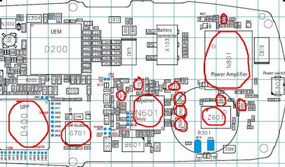

    witam mam problem z nokia 3100 ktora wogle nie miala zasiegu po wymianie Mjolner wskakuje na 4-5 sec i znika dorzucam foto z elementami ktore jeszcze wymienilem i nie dalo efektu. (elementy 100% sprawne) (soft w tel 100% ok)
    ktos wie co mozna jeszcze wymienic i co moze byc przyczyna??

    Sprawdź zasilanie PA bo widać ewidentna wina końcówki chodz niekoniecznie

    nic nie piszesz czy RX ok czyli czy widzi sieć na ręcznym

    Wymien PA...Powinno pomóc.Ja miałem identyczną sytuacje i to wystarczyło.

    mozecie powiedziec jak oznaczony jest ten kwarc na shemacie ? W PA zasilanie jest i widzi na recznym sieci ale jak wybiore to pisze ze cos tam nie udane.

    a co do uema to wydaje mi sie ze chyba sa w 3100 conajmiej dwa rodzaje ale pewien nie jestem ,bo jak wlutowalem drugi sprawny z dzialajacej noki 3100 to mi nie dzialal :( i z tego ci widze ci co wiecej wiedza nie chca pomoc :(

    jeśli pisze że nieudana rejestracja karty sim to może być blokada nru.Czy łączy z 112(tylko test nie za długi).UEMa nie można tak sobie podstawiać z innego fona bo trzeba dostosować do nowego nr flash...poszukaj ...było na forum wiele razy.

    juz zrobilem zasieg uciekal bo przerwana byla scierzka od TX900 zamieszczam foto jak ona idze dla kogos co bedzie mial podobny problem
