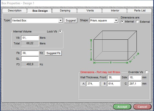

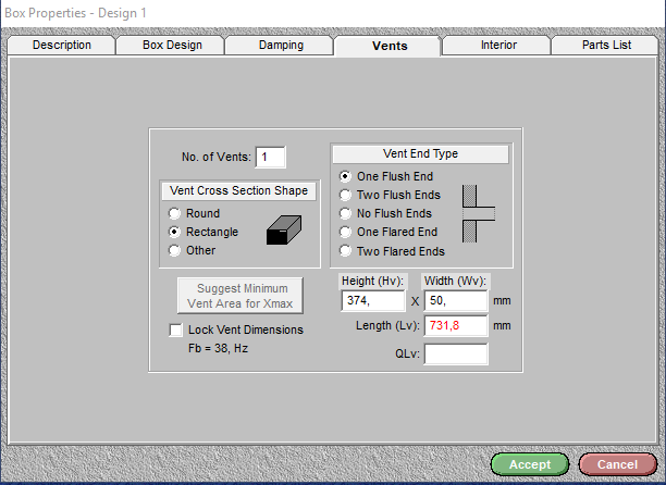

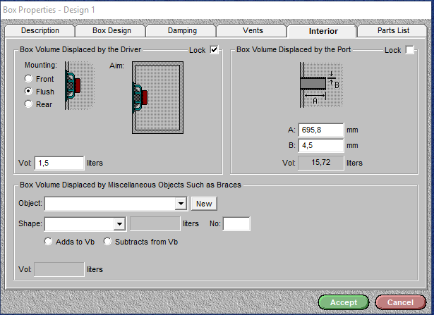

    Witam, chciałbym zbudować skrzynię szczelinową do głośnika Audio System x-ion 12. Jedyne czego się dowiedziałem to to żeby go wsadzić do skrzyni BR 50 litrów strojoną na 38 Hz. Zacząłem ją projektować w programie i wyszło mi coś takiego:
    Budowa skrzyni szczelinowej do głośnika Audio System x-ion 12 - opinieBudowa skrzyni szczelinowej do głośnika Audio System x-ion 12 - opinieBudowa skrzyni szczelinowej do głośnika Audio System x-ion 12 - opinieBudowa skrzyni szczelinowej do głośnika Audio System x-ion 12 - opinie
    Dobrze ją robię? Czy może coś zmienić?
