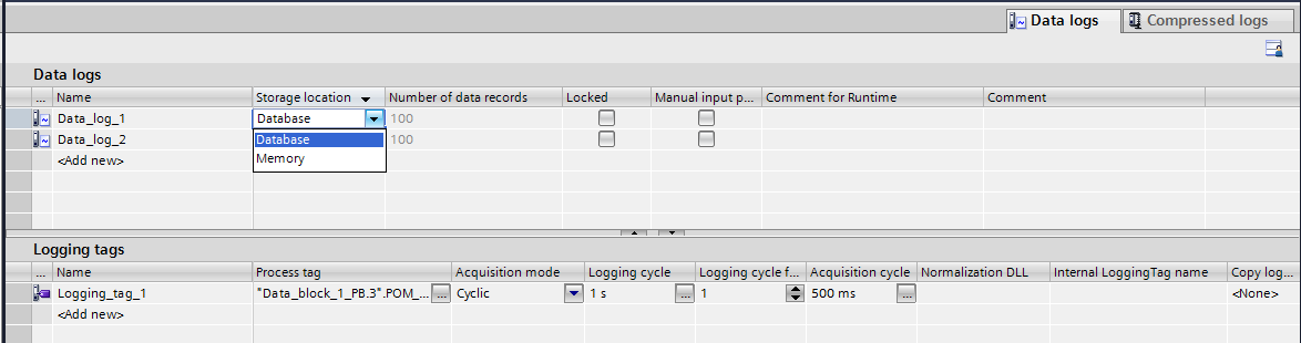

    Wyświetlam dane na 'trend view' w czasie rzeczywistym i wszystko działa podczas pracy symulacji lecz gdy symulacja zostanie uruchomiona na nowo dane nie są pobierane i widzimy trend tylko od ponownego uruchomienia symulacji. W 'Historical data' gdy tworzę 'data_logs' w parametrze Storage location mam do wyboru tylko 'Memory' lub 'Database' w manualach do Advance widziałem ze można wybrać ścieżkę pliku do przechowywania danych. Tak więc gdzie w moim przypadku przechowywane są te dane ? i jak się do nich odnosić / pobrać ? by były one wyświetlane w 'trend view'?

    podczas symulacji dane są tworzone tymczasowo. Każdorazowe wyłączenie symulacji kasuje tymczasową bazę danych. Aby dane były zachowywane trwale należy uruchomić projekt w WinCC runtime
