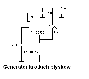

Na ledzie jest "jakiś tam" spadek napięcia, i w zależności od koloru - Biała 3.3V, czerwona 2.9V (oczywiście podaje w przybliżeniu. Zawsze trzeba zaglądać do noty katalogowej) itd. Ta wartość oznacza jakie napięcie odłoży się na diodzie. W takim razie, aby układ zadziałał,
Nie. Po pierwsze - na BAZIE. Po drugie jeśli napięcie zasilania odjąć napięcie na diodzie, jest większe od 0.7V (czyli np. 5V - 2.9V = 2.1V. 2.1V jest większe od 0.7V ? Tak, więc układ zadziała)
ale na bazie Bc558 jest 5V -2,9V spadek na diodzie LED czerwonej =2,1V to żeby otworzyć BC558 musi być więcej o 0,7V czyli 2,8V i wtedy się się otworzy BC558 i BC548
NIE. Musi być po prostu więcej niż 0.7V, czyli żeby emiter - kolektor się otworzył, musi być 0.7V, 0.8V, 1V, 2V, 6V (jakiekolwiek napięcie większe od 0.7V ! )
Wynika to obecności kondensatora ( po lewej stronie, 220uF). Po podłączeniu zasilania kondensator "pochłania" całą energie i dioda nie świeci. Kiedy się naładuje, otwiera się układ tranzystorów i dioda świeci (kondensator się rozładowuje) kiedy kondensator się rozładuje, cykl się powtarza. Częstotliwość migania możesz zmienić poprzez zmianę pojemności kondensatora.
Postaram się przeanalizować: odłączone zasilanie. Napięcie w układzie = 0. Podłączamy zasilanie, zaczyna się ładować kondensator, napięcie przekracza 0,7V, załącza się jeden tranzystor, który włącza drugi i mamy diodę zwartą do masy, błysk. Załączone tranzystory, zwierają kondensator, rozładowuje się do 0. Tranzystory się wyłączają. Kondensator zaczyna się ładować. Chyba tak to wygląda.
Inne uwagi: żeby dioda się załączyła napięcie zasilania musi być większe od progu, ale tutaj 5V to chyba ciut za dużo.
Częstotliwość błysków można regulować pojemnością kondensatora (im wiekszy tym mniejsza) oraz opornikiem do niego dołączonym (im większy tym mniejsza).
Autorze trafiłeś na nietypową odmianę tego układu:
http://www.4qdtec.com/putpr.html W powyższym układzie sprawa jest prosta napięcie przełączania ustala dzielnik z rezystorów 1k dzielnik ten dzieli na pół choć oczywiście można dać inne rezystory i stosunek podziału, kiedy napięcie na emiterze PNP przekroczy połowę napięcia zasilania +0,6V obydwa tranzystory załączają się dzięki dodatniemu sprzężeniu zwrotnemu. Kiedy kondensator się rozładuje przez tranzystory te się wyłączają i cykl ładowania sie powtarza.
Trudność w tym układzie polega na doborze rezystora ładującego kondensator, jeśli będzie za duży nie wystarczy prądu do załączenia tranzystorów, jeśli za mały prąd będzie na tyle duży że tranzystory się nie wyłączą.
W układzie z pierwszego postu zamiast dzielnika pojawia się LED polaryzowany prądem zerowym kolektora tranzystora, prąd ten będzie bardzo mały - nie przekracza kilku nA, więc napięcie na LED-zie będzie dużo niższe od nominalnego ale mniejsze niż napięcie na złączu p-n tranzystora, załóżmy że LED czerwony pracujący normalnie przy napięciach ok 1,8V, będzie miał spadek napięcia 1,2V a więc do załączenia tranzystorów napięcie na kondensatorze musi wzrosnąć do Uz-Uled+Ube=5V-1,2V+0,6V=4,6V
Co daje ta sztuczka z polaryzacją z LED-a? szerszy zakres dopuszczalnych wartości rezystora ładującego kondensator.
Układ z pierwszego postu nie mając żadnego ogranicznika prądu przy "sztywnym" źródle zasilania spali LED-a.
Teraz ja, kondensator się ładuje do napięcia diody świecącej plus 0,7 tranzystora górnego zaczynają lawinowo przewodzić oba tranzystory dioda swieci do czasu rozładowania kondensatora do 0,7 plus to min do przewodzenia.
