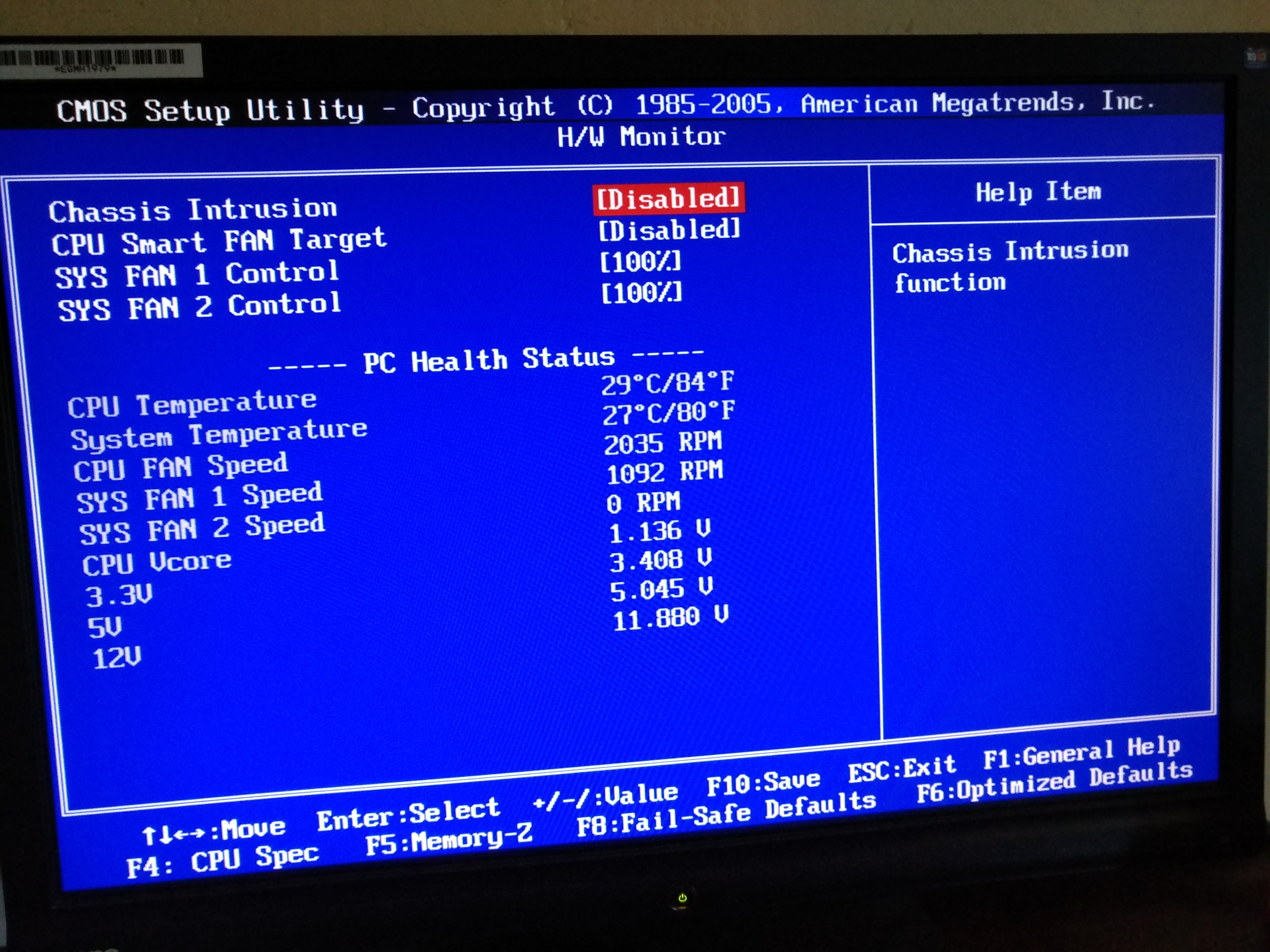

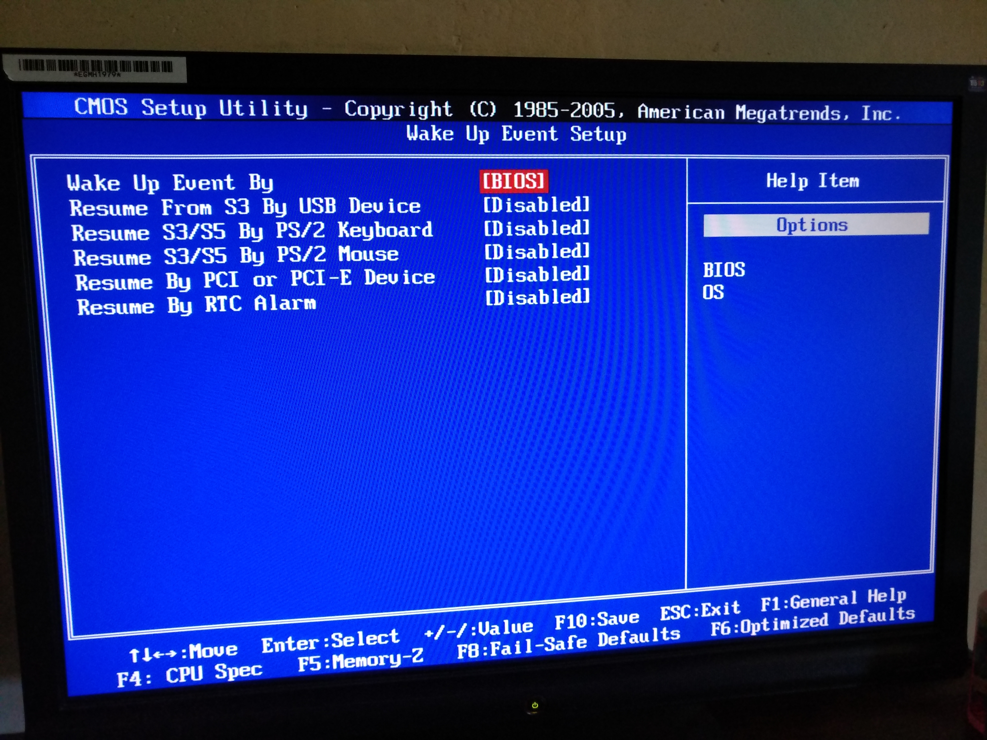

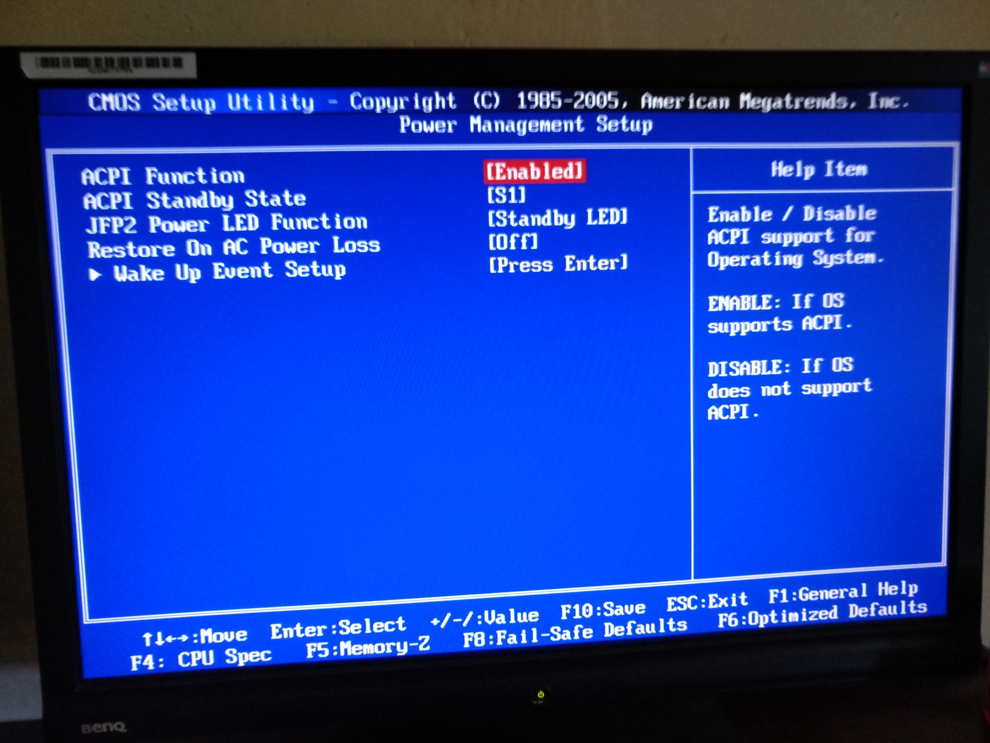

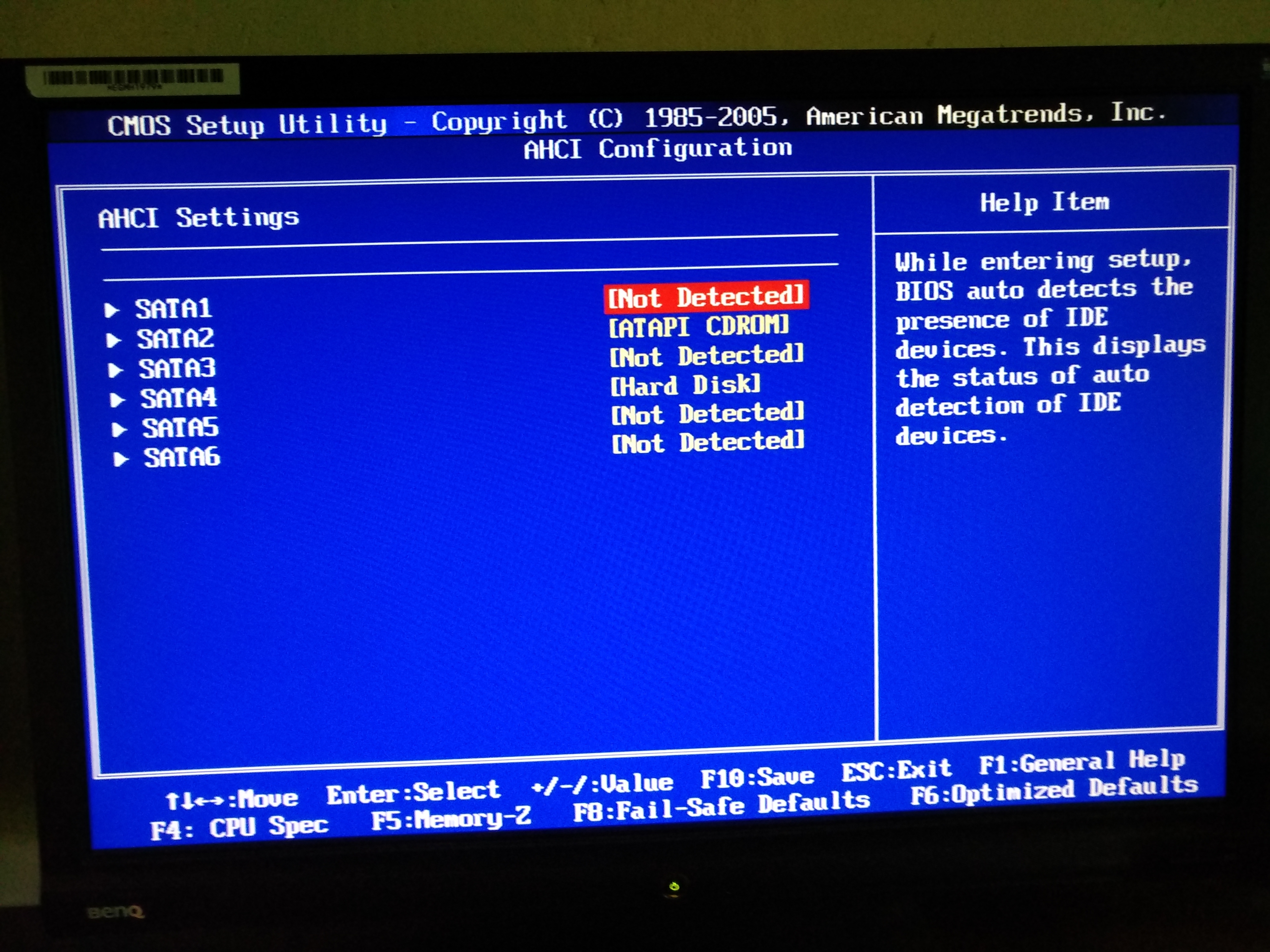

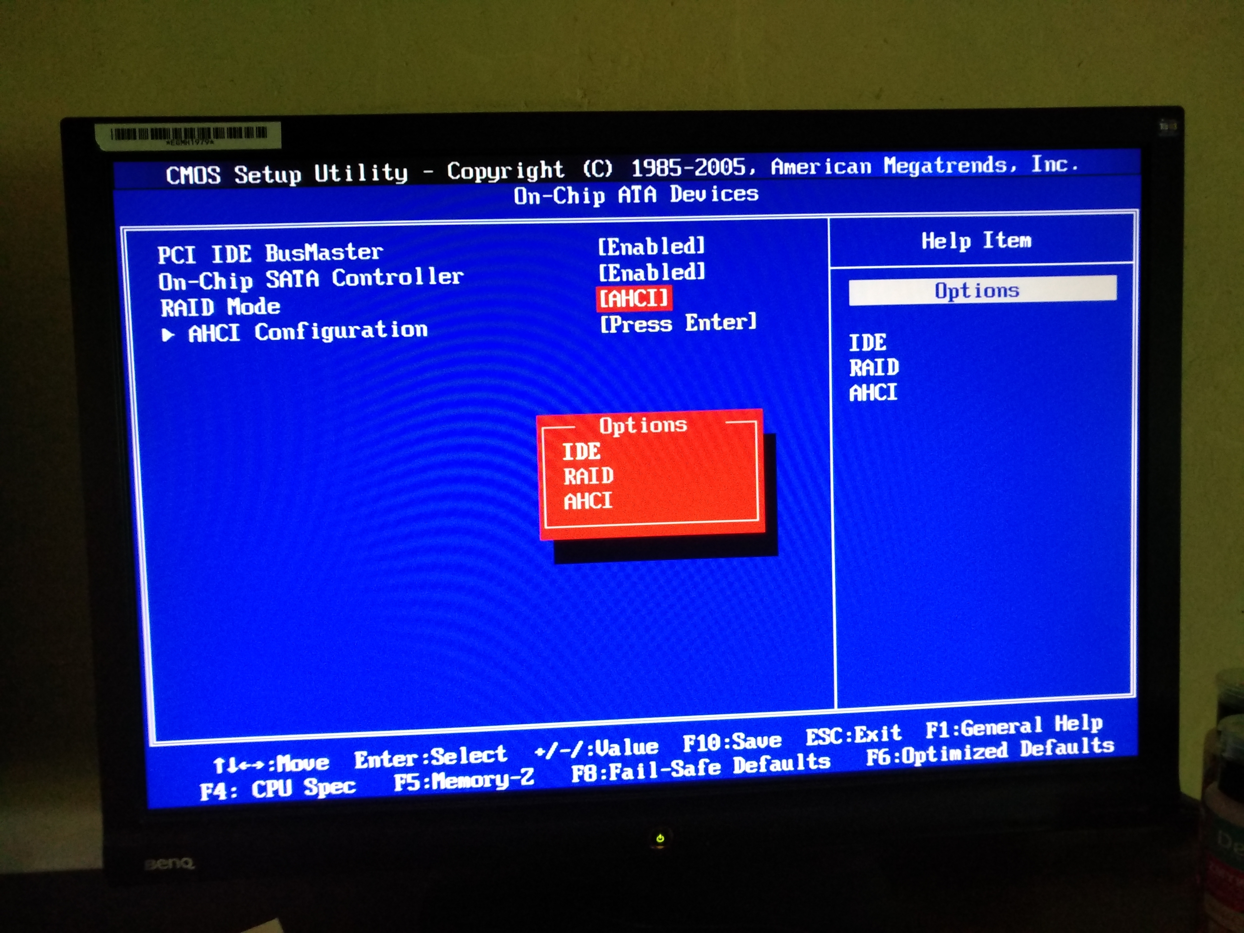

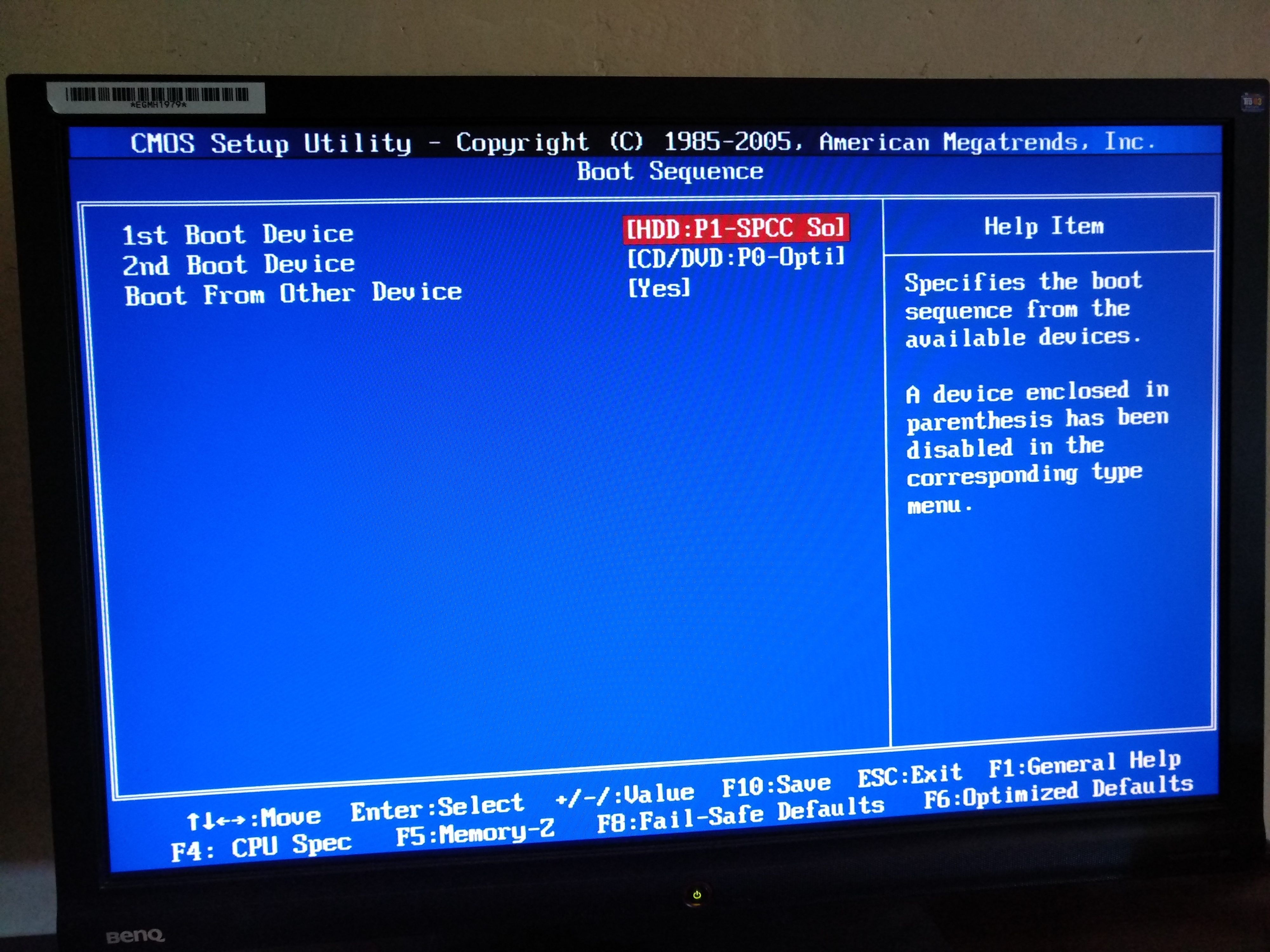

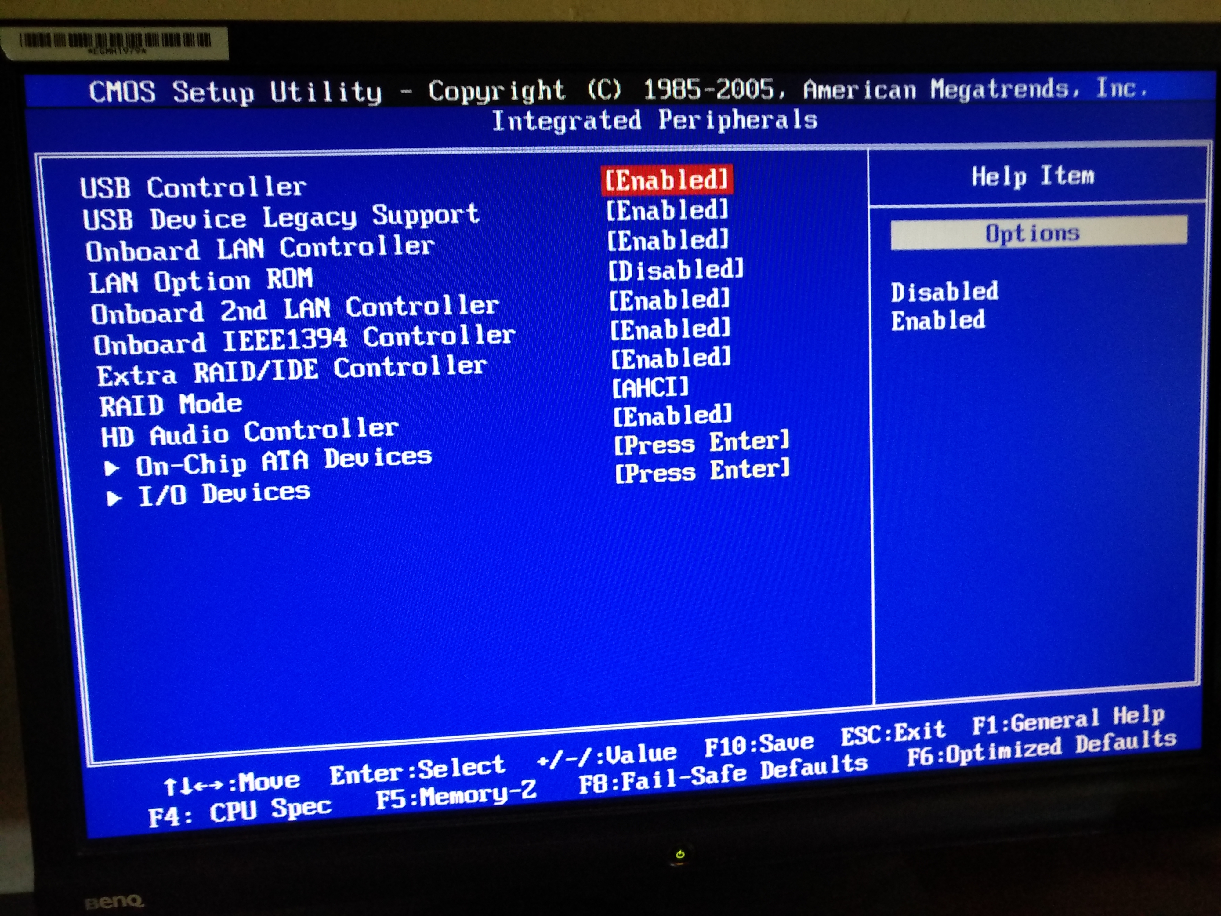

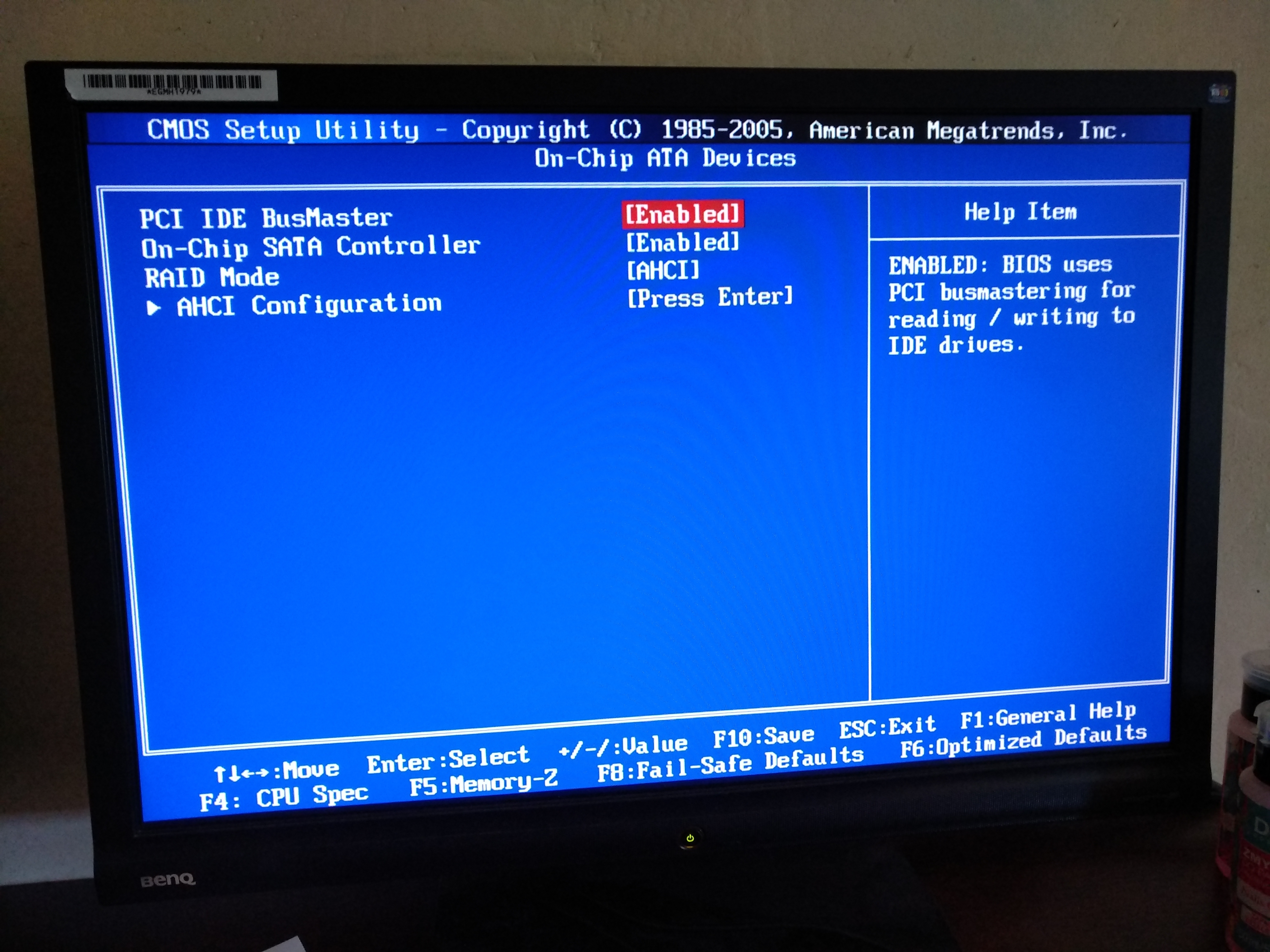

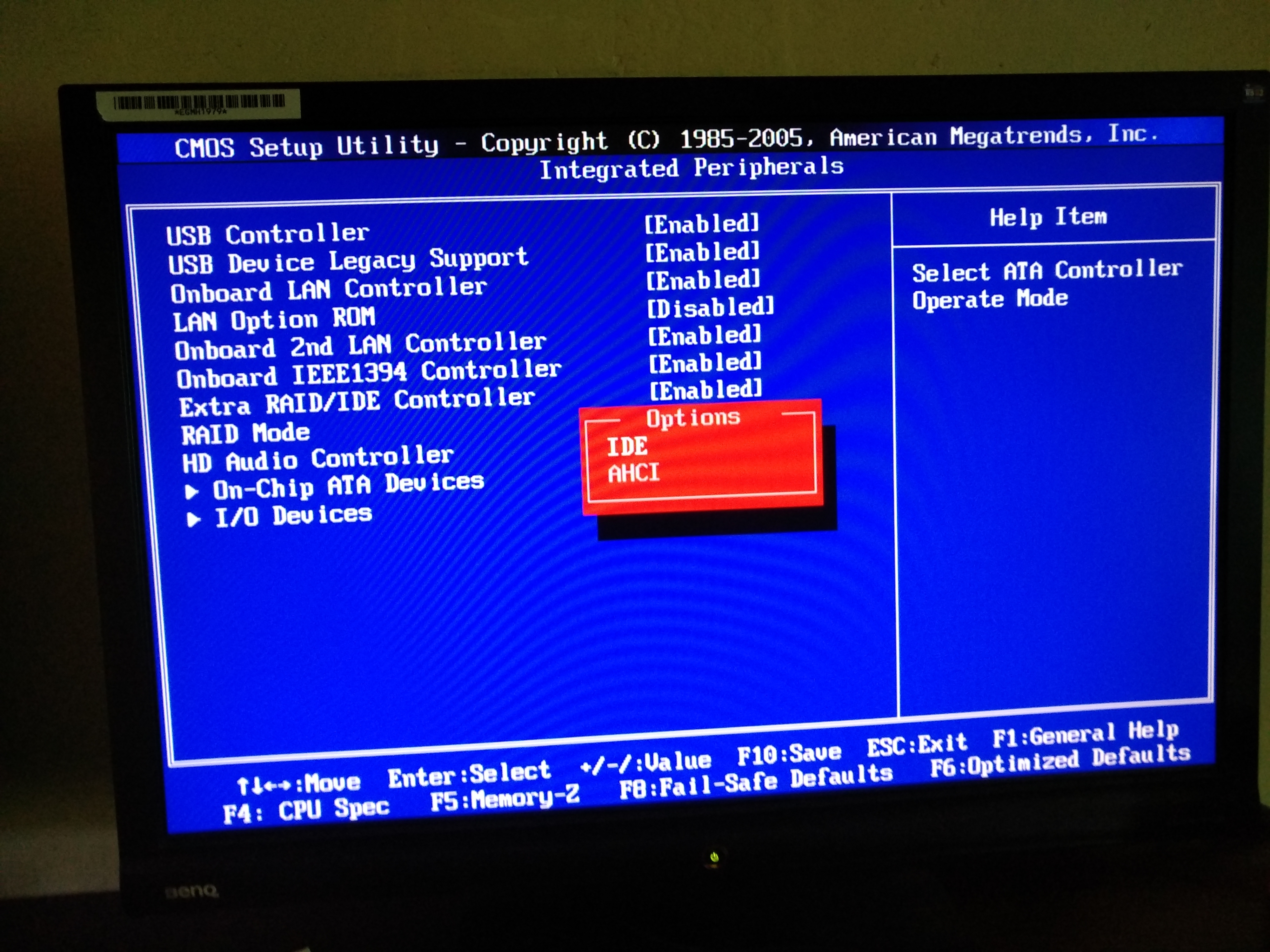

    Z tego co widze to masz włączone rozpoznawanie RAID-a jako AHCI teoretycznie byloby ok pod warunkiem ze masz dwa dyski i zainstalowaną macierz RAID. Pytanie jak wyglądają ustawienia opcji AHCI Configuration [press enter].
    2. Sprawa to czy zasilacz daje Ci tyle mocy do tego sprzetu? Sprawdzales np tutaj:
    http://www.enermax.outervision.com/PSUEngine
    3. Sprawa sprawdz memtest86+ każda z osobna kość ramu po 3 razy na pełnym przebiegu testu i podaj rezultaty.
    4. Sprawa czy ustawienia biosu Ci trzyma bateryjka? Bo może być tak ze gubi ustawienia po czy po ponownym włączeniu przywraca je.

    Witam. Bateria ponad 3v, jak nowa.
    Jak będe w domu to wykonam test pamięci i sprawdzę zasilacz

    Tak sprawdzałem miernikiem
    Komputer MSI P55-GD65 restartuje się przy pierwszym uruchomieniu Komputer MSI P55-GD65 restartuje się przy pierwszym uruchomieniu Komputer MSI P55-GD65 restartuje się przy pierwszym uruchomieniu

    Zmieniłem zasilacz i na razie ok. Proszę mi napisać które opcje w biosie włączyć a które wyłączyć.
