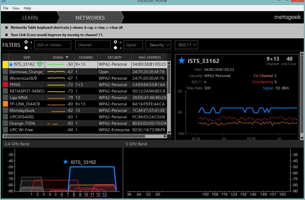

    Zainstaluj inssider 2.x na laptopie i zmierz poziom sygnału WIFI
    pokaż wyniki.
    Pokaż ustawienia WIFI w routerze.
    Spróbuj zmienić szerokość kanału na 20mhz oraz wybór nr kanału na auto.

    kajor420 napisał:
    czy kupno zewnetrzenej karty wifi cos da, czy będzie działać normalnie?
    Sieci wifi pewnie z 30 jak nie więcej, w sieci wifi w pasmie 2,4GHz jest 13 kanałów - jakiego efektu oczekujesz w takim śmietniku?
    Tu żadna karta wifi w pasmie 2,4 GHz nie pomoże!
    Może pasmo 5 GHz jest mniej zaśmiecone - ale to i router musi to pasmo obsługiwać i karty sieciowe w sprzętach.
    Nikt nie da gwarancji, że przejście na 5 GHz cokolwiek zmieni (a trzeba pamiętać, że w zabudowie 5 GHz działa jeszcze gorzej niż 2,4 GHz).
