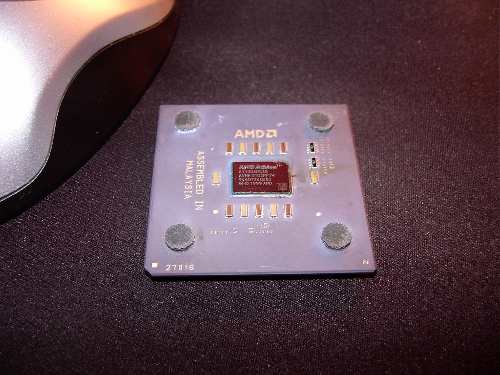

Czy procesor AMD z Allegro jest uszkodzony? Ciemna smuga na zdjęciu
scrapi 22 Sie 2005 18:40 1937 26
  • #1 1755294
    scrapi
    Posty: 141
    Pomógł: 2
    Ocena: 4
    Kupiłem go na allegro, sprzedawca twierdzi ze ja go spaliłem. czy on nie wygląda na uszkodzonego ? (ciemna smuga po prawej strony). Fotka została zrobiona przez sprzedawcę (pochodzi z opisu allegro)
    • Czy procesor AMD z Allegro jest uszkodzony? Ciemna smuga na zdjęciu amd.jpg (176.25 KB) Musisz być zalogowany, aby pobrać ten załącznik.
  • #2 1755353
    K!lleR
    Posty: 4851
    Pomógł: 456
    Ocena: 131
    Widać nie wielkie przegrzanie oraz ukruszony rdzeń w prawym górnym rogu. Kiedyś byłem naiwny i również kupiłem kilka rzeczy z allegro i koniec z tym raz na zawsze !! Teraz sprzedawca będzie się wykręcał, że sprzedał ci sprawny nie przypalony i nie ukruszony procesor. Jeżeli widziałeś fotkę na licytacji to po co kupowałeś ten procesor ??
  • #3 1755378
    scrapi
    Posty: 141
    Pomógł: 2
    Ocena: 4
    Dlatego ze w opisie było wyraźnie napisane ze procesor jest sprawny a ja nie jestem na tyle fachowcem w tej dziedzinie ze nie zwróciłem na to uwagi dopiero kolego mnie oświecił. Czy jeszcze ktoś może potwierdzić ze ten procesor wygląda na spalony ?
    Ja potwierdze, wygląda jak by ktoś zapmniał założyć radiatora lub żle założył

    Moglbys jeszcze wrzucic zdjecie zblizenia rdzenia i drugiej strony procka?
    Kolego, czytaj posty DOKŁADNIE! Autor wątku w pierwszym poście napisał:

    Skoro właściciel twierdzi, że JEMU procesor nie działa znaczy, że jest w jego posiadaniu. Znakiem tego jest w stanie zrobić zdjęcie...]
    Ad scrapi ->
    Nie pisałeś jakiej pasty użyłeś na proc przy zakładaniu wentyla. Miałem ukruszonego Athlona, który nie chciał działać posmarowany srebrną pastą, po nałożeniu białej silikonowej (ew. silikonowej przezroczystej) uruchomił się co prawda, ale system nie ruszył ;-( Btw. biała pasta jest boska dla ukryszonych Celków zielonych i P3.
    lekkie ukruszenia na rogach czesto zdarzaja się podczas montazu/demontazu w tych debilnie rozwiazanych athlonach (rdzen nie osloniety)

    co do procka to ze zdjecia widac ze jest walniety

    Proc widać że spalinu widac z prawj strony smużkę po dunie który wylećiał z otworka po spaleniu. To ta brązowa ropylona plama. Czyli przegrzał się i nie ma nic do tego ukruszenie.

    Ten jest ewidentnie spalony... ale nie zrażał bym się do Allegro, co prawda raz też kupiłem uszkodzonego proca ale dostałem bez problemu zwrot kasy, trzeba patrzyć od kogo się kupuje.
    Co do Celeronów - owszem łatwo je ukruszyć ale najwyraźniej mają o wiele grubszą warstwę podkładową, bo pracują bez problemu nawet po bardzo rozległych ukruszeniach - miałem C2 566E i nie miał żadnego rogu i jedej krawędzi... pracował stabilnie na 900MHz ;) i nawet się nie grzał.

    Jestem w posiadaniu tego procesora, fotke mogę zrobić dopiero koło niedzieli jak będę miał dostęp do aparatu cyfrowego, ale z drugiej strony wygląda jak by było wszystko ok.
    Pocek jest całkowitym trupem. Po włączeniu kompa zupełnie nic się nie dzieje nawet dysk się nie rozpędza. Procesor się nie grzeje.
    Użyłem pasty titanium (srebrna), która w mim Duronie 650 obniżyła temp o 2 stopnie w stosunku do fabrycznej białej wiec jest raczej dobra.
    Dyski to powinny się rozpędzać nawet bez CPU...
    Na ukruszone procesory nie wolno stosować past, które przewodzą prąd.
    To jest dziwne. Czy jesteś pewien, że masz sprawny zasilacz? Czy sygnał właczenia zasilacza do niego dociera?

    Po pierwsze - ukruszenie, pomimo iż widoczne, wcale nie musi być powodem nieprawidłowej pracy tego procesora.
    Po drugie - jestem wielkim fanem AMD, ale faktycznie rozwiązania w Athlonach i Duronach powodują, że mniej wprawni użytkownicy (którzy istotnie często nie potrafią ocenić własnych możliwości) kruszą rdzenie.
    Po trzecie: radiator w procesorach AMD należy zakładać całą powierzchnią - na płasko. Dopiero gdy dolega, należy go przypiąć. Nie należy absolutnie przykładać go jedną krawędzią, potem pozycjonować i dopiero dociskać. Przykłada się na płasko i zapina dociskając.

    Po czwarte: procesor zadymił. Co do tego nie ma wątpliwości. Ale... no właśnie. Wstyd się przyznać, bo po złożeniu kilkuset albo i kilku tysięcy komputerów, nie powinienem był tego zrobić, ale składając raz znajomemu komputer na Duronie zagadałem się z nim i odpaliłem go, nie przyłożywszy radiatora... ;) I... Duron a i owszem zadymił. Nalepka na nim się przypiekła. Ostygł i... RUSZYŁ, choć już sięgałem po następnego...
    Wizualnie (przydymiona okolica rdzenia) wyglądał jak ten ze zdjęcia...
    Tak więc jak się przekonałem - po samym wyglądzie ciężko cokolwiek wyrokować. Dużo lepiej po objawach.
    A co do objawów właśnie - nie wskazują na procesor. Zasilanie powinno odpalić dyski itd. Może być ciemno na monitorze. Płyta może pipczeć. Ale wstać powinno. Tak więc najlepiej na ten sprzęt założyć inny sprawny procesor i zobaczyć co się dzieje. Lub ten procesor włożyć w inny komputer. Takie są najskuteczniejsze metody sprawdzania sprzętu. Drogą eliminacji. Może się oczywiście okazać, że padnięty jest procesor, a do tego płyta (lub zasilacz). Lub którakolwiek z tych części.
    Trzeba nimi nieco pomieszać i potestować na innych maszynach.

    z mojej praktyki : przy włozonym procku sprawdź oporność na kondensatorach elektrolitycznych położonych najblizej procesora.
    u mnie na sempronie 2,2 jest ok 11 ohm. totalne zwarcie nie wchodzi w grę,
    jeżeli zanika po wyjęciu (zwarcie czyli wskazanie ponizej 1ohm) proca to na 100 % jest uwalony .
    z reguły płyty pod amd bez proca staruję tylko przez chwilę.
    płyty pod intele (uwaga nie wiem czy pod p4) startowały bez proca i można było wtedy zmierzyć napięcie z regulatorów (ok. 2,05V) .
    jeżeli płyta się nie ruszy (czyli nie podtrzyma zasilacza) to dyski też nie bujną (zwróćcie uwagę że dysk na samym zasilaniu nie od razu się rozpędza , napięcie musi na nim przez chwilę pobyć ,w końcu też ma biosa ).

    płyta, zasilacz sprawny na innym procesorze smiga.
  • #23 1760788
    alt_ctrl_del
    Posty: 52
    Pomógł: 4
    No to chyba mamy jasność. Dla świętego spokoju można postarać się jeszcze o pastę termoprzewodzącą, która nie przewodzi prądu i spróbować odpalić procesor na innej płycie. Pewnie nie ruszy, ale zawsze to pewność, że na ścianie nie wisi sprawny procesor ;)

    Nie wiem dlaczego w wielu postach piszecie ze z uwalonym procem dyski musza wystartowac. Mialem wiele przypadkow ze plyta z uwalonym procem nie ruszala i nie podtrzymywla zasilacza, tak ze po nacisnieci power wiatraczki sie tylko lekko zakrecily i cisza. to poprostu zalezy od plyty.
