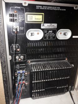

    Posiadam telewizor LG 42LK530 jednak dźwięk z tego tv jest fatalny, dlatego pomyślałem, że mógłbym podłączyć do niego głośniki od wieży JVC mx j 750. Niestety nie wiem czy jest w ogóle taka możliwość, oraz jeżeli jest jak to zrobić. Tu pojawia się moje pytanie, czy w ogóle jest opcja podłączenia tego i jak się do tego zabrać. Z góry dziękuję za każdą pomoc. Dodatkowo wrzucam zdjęcie wyjść wieży.Podłączenie wieży do TV - Podłączenie wieży JVC do telewizora LG

    Rozumiem, a byłaby opcja połączenia TV + Wieży + komputera? Tak aby po prostu po połączeniu komputera z TV, dźwięk odtwarzany zamiast przez głośniki TV był przez wieże?

    Komputer stacjonarny połączony z telewizorem poprzez HDMI

    Weź sygnał z gniazda słuchawkowego i po problemie oczywiście podłącz go do aux wzmacniacza.Można dać po drodze rezystory jednak to nie konieczne.Uzyskasz dźwięk i z tv i z komputera.
