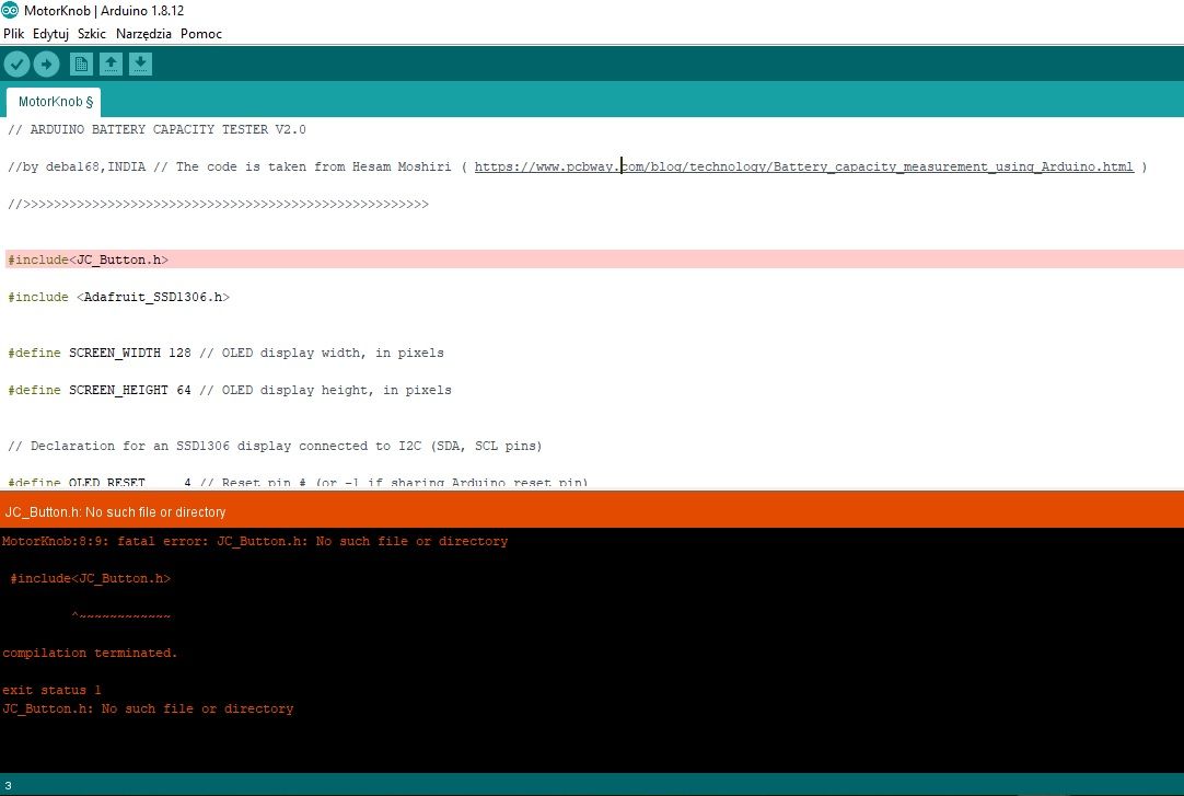

    Chciałem wgrać program lecz niestety nie udaje mi się ponieważ cały czas mam jakieś błędy w kodzie. Przesyłam zrzuty ekranu jak również i link do kodu.
    https://www.opengreenenergy.com/post/arduino-battery-capacity-tester-v2-0

    Brakuje Ci tej biblioteki https://github.com/JChristensen/JC_Button

    A mógłbyś troszeczkę jaśniej?

    C:\Users\Asia\AppData\Local\Temp\ccM6jRAs.ltrans0.ltrans.o: In function `main':
    C:\Users\Asia\3D Objects\OOOO\arduino-1.8.12\hardware\arduino\avr\cores\arduino/main.cpp:43: undefined reference to `setup'
    C:\Users\Asia\3D Objects\OOOO\arduino-1.8.12\hardware\arduino\avr\cores\arduino/main.cpp:46: undefined reference to `loop'
    collect2.exe: error: ld returned 1 exit status
    exit status 1
    Błąd kompilacji dla płytki Arduino Nano.
    Niestety takie coś mi wyskoczyło
    Udało się wgrać. Tylko nie wiem dlaczego wystąpił błąd.

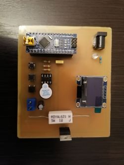

    Kaczka jeśli bym wiedział o tym to na pewno bym o tym nie pisał. Uwierz mi że przeczytałem nie jedno forum które porusza ten temat i po to tutaj są osoby które są w mniejszym lub w większym stopniu zaawansowane. Piszę z prośbami o pomoc i nie tylko na forum elektrody poszukuje rozwiązania problemu. Możliwe że spaliłem płytki? Chodzi o to że mam również płytkę arduino uno. Wgrałem program do niej. Podłączyłem zasilanie do swojej płytki którą zrobiłem i buzzer tylko się odezwał, dioda '' L'' świeci cały czas na płytce arduino uno i teraz też już nie ma możliwości wgrania. Płytka wygląda tak. ARDUINO NANO V3.0 - Błędy przy wgrywaniu kodu z OpenGreenEnergy

    Próbowałem dokonać wszystkich możliwych sposób jakie są dostępne w arduino IDE. Każda wybrana opcja kończyła się takim samym komunikatem. Prawdopodobnie odeślę płytkę na gwarancję. Widząc to w rzeczywistości osoby które się na tym znają powiedzą mi coś więcej czy płytka została uszkodzona fizycznie czy też coś jest nie tak z wsadem. Jeśli będę wiedział coś więcej na ten temat postaram się o tym napisać. Nie będę już ponawiał prób własnoręcznie 3 dni kombinowania, odinstalowywania IDE, podłączania innego zasilania. Fachowcy zobaczą, ocenia a jeśli naprawią to napisze o tym co takiego się przytrafiło mojej płytce arduino nano jak i arduino uno bo i uno przestało działać.

    emarcus podłączyłem to przewodem takim https://abc-rc.pl/product-pol-12395-Zasilacz-9V-z-wtyku-USB-5V-na-9V-DC-5-5-2-1mm.html.
    Odsyłam do tematu który założyłem i w którym to przedstawiłem schemat płytki.
    https://www.elektroda.pl/rtvforum/topic3661586.html
    Wysyłam płytki do serwisu w celu sprawdzenia , zobaczę co mi powiedzą.

    Czyli najlepiej by było zasilać tą płytkę tylko i wyłącznie zasilaniem 5v? Albo tylko i wyłącznie zasilaniem z kabla USB?
    Ten projekt który stworzyłem może być tylko i wyłącznie zasilany napięciem maksymalnie 5V?
    Człowiek uczy się na błędach.. I jest to dla mnie cenna lekcja.. W projekcie jest wyraźnie napisane napięcie 5V.
    Elektronik jak saper, pomyli się tylko raz..
    Czyli taki zasilacz spokojnie wystarczy do zasilenia arduino?

    Myślę że płytkę wytrawiona pozostawię taką jaka jest lecz wymienię w niej arduino nano na nową jak i wyświetlacz bo pewnie też go spaliło. Zasilę układ napięciem 5V i powinno wszystko być dobrze. Sam przepisywałem schemat, wyraźnie na nim pisałem zasilanie 5V, buzzer 5V ale już czasu nie cofnę. Czyli podsumowując z nowym arduino jak go zakupie. Wgram program do niego poprzez przewód USB, odłączę, włożę go w piny a następnie do płytki wytrawionej podłącze zasilanie 5V z zasilacza i zobaczymy czy ruszy.
