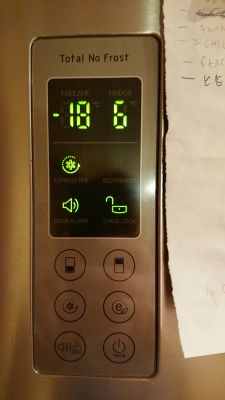

    Generalnie sprawdź czy nie wyświetlają się błędy ->naciśnij i przytrzymaj jednocześnie przycisk express freeze oraz przycisk zmiany temperatury w zamrażarce przez 1 s. Na wyświetlaczu, tam gdzie normalnie wyświetla się temperatura powinieneś dostać kod błędu. Jeżeli otrzymasz -88 88, znaczy, że nie ma błędów.
    Model ten ma tak, że lodówka zasilana jest powietrzem z zamrażalnika przez 'przepustnicę', czyli taką klapkę, która zamyka się i otwiera w zależności od temperatury w lodówce. U mnie akurat działa. Można to sprawdzić demontując maskownicę w lodówce.
    Na górze całego urządzenia, pod metalowym deklem znajduje się cały sterownik. Jest tam jeden mikroprzełącznik (przycisk). Jeżeli go naciśniesz raz to lodówka przejdzie w tryb testu. Na wyświetlaczu zapalą się wszystkie światełka. Po teście powinieneś otrzymać kod błędu. Jeżeli, tak jak u mnie, nic nie wyświetla to teoretycznie wszystko jest sprawne. Lodówka LG GBB530NSCXE - mrozi, ale bardzo słabo chłodzi
    Sprawdziłem też wentylator. Wszystko działa, jedyne co mnie zastanawia to to, że nadmuch powietrza do lodówki jest bardzo słaby. Właściwie to ledwie wyczuwalny. Sprawdziłem przepustnicę - otwarta.
    Zrobiłem rozmrażanie ręczne (trzeba nacisnąć mikroprzełącznik dwa razy aż na wyświetlaczu pojawi się 22 22 - to jest test grzałki do rozmrażania.
    Czekam... i sprawdzam temperaturę.

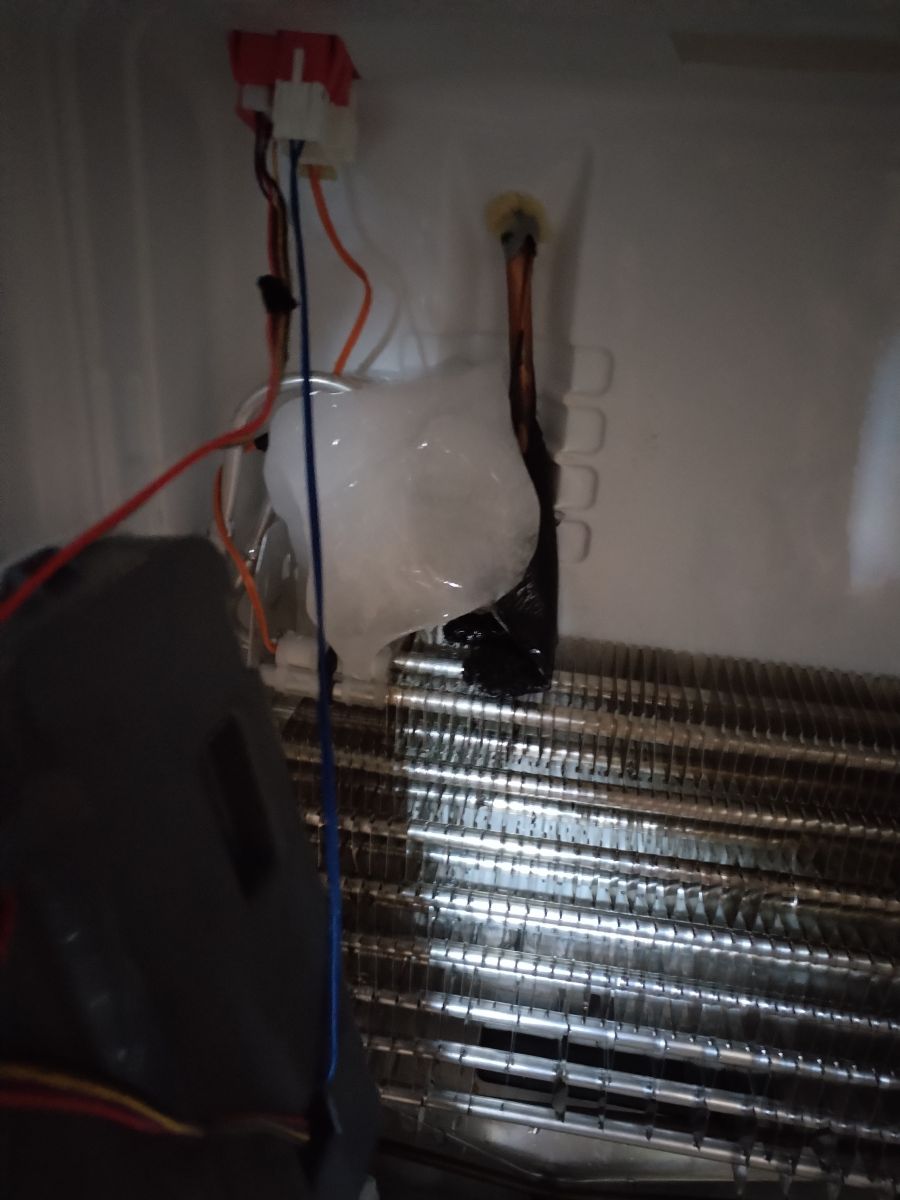

    Wydaje mi się, że znalazłem problem! Na razie czekam jeszcze na efekty, ale wydaje mi się, że jest już znacznie lepiej :) Pierwsze co trzeba zrobić kiedy pojawi się taki problem to sprawdzić wyloty powietrza w lodówce. Sprawdzić czy wyczuwalny jest przepływ powietrza, tzn, czy czuć zimne powietrze lecące z dziurek wewnątrz lodówki. W moim przypadku czuć było delikatne wydmuchiwanie powietrza z dolnych otworów. Dmuchanie było jednak ledwie wyczuwalne!
    Zdemontowałem maskownicę w lodówce żeby sprawdzić drożność kanałów nadmuchowych - czysto.
    Zdemontowałem maskownicę w zamrażalniku, żeby sprawdzić jak wygląda wyparownik (ten aluminiowy grill) - znalazłem oblodzenie. Wyłączyłem lodówkę i przy użyciu suszarki do włosów zacząłem dmuchać do momentu aż cały lód zniknął i cała woda spłynęła lub wyschła. Niestety to było za mało. Problem leżał w zatkanym kanale powrotnym! Poniżej wyparownika jest dodatkowy kanał powietrzny, który stanowi powrót ciepłego powietrza z lodówki. Niestety, nie ma możliwości sprawdzenia jego drożności bez demontowania całego wyparownika. Kanał ten prowadzi do sekcji lodówki. W dolnej lewej części jest duża kratka wentylacyjna.
    Okazało się, że kanał powrotny był zalodzony! Ma to sens. Poprzez ten kanał ciepłe powietrze z lodówki jest zabierane, a następnie przechodzi przez wyparownik w celu schłodzenia, a dalej jako zimne jest wdmuchiwane z powrotem. Jeżeli ten kanał jest zapchany to nie ma poprawnej cyrkulacji powietrza i brakuje zimnego powietrza, które miałoby być wdmuchiwane do lodówki.
    Ja zrobiłem w ten sposób, że zdemontowałem dolną półkę w lodówce aby mieć lepszy dostęp do kratki wentylacyjnej. Następnie zdemontowałem maskownicę w zamrażalniku, żeby mieć dostęp do drugiego końca kanału wentylacyjnego. Potem zacząłem dmuchać gorące powietrze z suszarki do kratki w lodówce aż do momentu kiedy cały lód i woda wyleciały. Drożność kanału łatwo sprawdzić - wystarczy przyłożyć rękę do dolnego końca kanału i sprawdzić, czy wyczuwalny jest nadmuch gorącego powietrza suszarki. Teraz kanał jest drożny i wyczuwalnie poprawił się nadmuch zimnego powietrza do lodówki :)
    Należy jednak być ostrożnym - materiał z którego wykonane jest wnętrze lodówki jest bardzo wrażliwy na ciepło i szybko się odkształca! Należy nie przesadzać z nadmuchem gorącego powietrza :)
