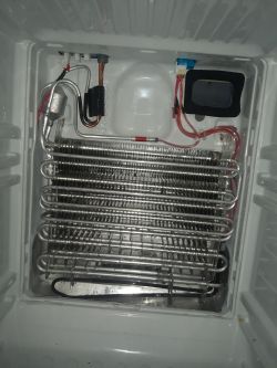

    Posiadam lodówka-zamrażarka LG model: GBB60NSFFB seria no. 801WRGXK2351 - bardzo lub wcale lodówka nie chłodzi, zamrażarka super bez problemu. Proszę o pomoc.
    Do tej pory: rozmrażanie zrobione, panel przedni dolny i górny zdjęty i wyczyszczony, wentylator w zamrażarce działa.

    Nie wiem jak to działa ale dziś dopadło mnie to samo w tej samej lodówce.
    To co rozkminiłem to nie przełącza się klapa nawiewu do komory chłodziarki . Niestety nie wiem jak się do tego dobrać .
    Najciekawsze, że mam ustawioną temperaturę na 5 st i nie zgłasza żadnego ubytku temperatury a chyba powinno migać pole z temperaturą jeśli spadnie.
    No chyba że czujnik temperatury szwankuje i pokazuje cały czas niską. i dlatego nie przełącza tej klapki.
    Edit.
    Klapkę ruszyłem ręcznie i chyba zadziałała. Jest w styropianowym tuneli i na razie nie będę jej wyciągał.
    Tylko to i tak nie zmieniło nic gdyż nie nawiewa powietrza pomimo że w zamrażalniku wieje. A teraz najlepsze . Jak delikatnie uchylę drzwi zamrażalnika to zaczyna wiać :) Powstaje tam gdzieś chyba podciśnienie , które nie pozwala na obieg powietrza. Jak wrócę z pracy to dobiorę się do odpływu gdyż to chyba jedyne miejsce które może powodować brak obiegu.

    U mnie po rozmrożeniu kanału działa poprawnie. Tam był taki czop że sam to że trzy dni by się rozpuszczał. Wystarczy otworzyć zamrażalnik i zobaczyć czy mocniej wieje z chłodziarki. Robi się w zamrażalniku podciśnienie jak kanał zwrotny się zapcha.

    24 godziny rozmrażania pomogło.
