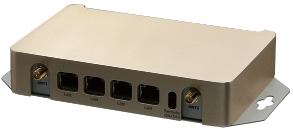

Boxer-8120AI to nowy model komputera typu USFF tajwańskiej firmy Aaeon.
Sercem urządzenia jest układ Tegra X2 (moduł Jetson TX2) firmy Nvidia zawierający sześciordzeniowy procesor (2 rdzenie Denver, 4 rdzenie ARM typu Cortex-A57) i procesor graficzny Nvidia Maxwell.
Kompatybilność komputera obejmuje wybrane dystrybucje systemu Linux, w tym Ubuntu 16.04. Komputer (moduł Jetson TX2) posiada wlutowane 8GB pamięci RAM typu DDR4L i 32GB pamięci eMMC (flash).
Komputer (moduł) umożliwia łączność bezprzewodową w standardach: Wi-Fi 802.11ac i Bluetooth 4.1 BLE.
Na obudowę komputera wyprowadzone zostały: 4 porty Gigabit Ethernet (RJ45), 3 porty (2 porty USB 3.0 i 1 złącze micro-USB 2.0 pracujące w trybie OTG), 2 porty UART (RS-232/422/485) (DB9) oraz wyjście HDMI.
Na płycie głównej komputera znajdują się m.in.: złącze karty pamięci typu micro SD i złącze mini-PCIe z obsługą mSATA.
Wymiary komputera wynoszą około: 153 x 101 x 30 mm. Waga nie została podana. Komputer wymaga zasilania napięciem mieszczącym się w zakresie od 12 do 24 V. Typowy pobór mocy nie został podany. Zakres temperatur użytkowania wynosi od -20 do 55 °C, zakres wilgotności względnej od 5 do 95 % (bez kondensacji wodnej), odporność na drgania i wstrząsy odpowiednio: 5Grms (5-500 Hz). Chłodzenie komputera odbywa się w sposób pasywny. Obudowa komputera przystosowana została do montażu ściennego.
Więcej informacji na temat modelu Boxer-8120AI znaleźć można na na stronie producenta.
Informacje na temat ceny i dostępności komputera uzyskać można kontaktując się bezpośrednio z producentem.
Komputer obejrzeć można będzie podczas targów Computex Taipei 2018 w dniach od 5 do 9 czerwca 2018 roku.
