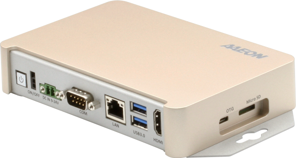

BOXER-8130AI to nowy komputer typu embedded firmy Aaeon.
Sercem BOXER-8130AI jest układ Tegra X2 (moduł Jetson TX2) firmy Nvidia zawierający sześciordzeniowy procesor (2 rdzenie Denver, 4 rdzenie ARM typu Cortex-A57 o taktowaniu 1.73GHz) i procesor graficzny Nvidia Maxwell.
Kompatybilność BOXER-8130AI obejmuje dystrybucję Ubuntu 16.04 i środowiska TensorFlow i Caffe. BOXER-8130AI ma 8GB pamięci RAM typu LPDDR4 i 32GB pamięci flash typu eMMC.
BOXER-8130AI posiada: port Gigabit Ethernet (RJ45), 2 porty USB 3.0 i port RS-232 (DB9). Oprócz tego na płytce BOXER-8130AI znajdują się: port SATA, złącze karty pamięci typu micro SD i wyprowadzenia interfejsu MIPI-CSI2.
Wymiary BOXER-8130AI wynoszą: 153 x 30 x 101 mm. Waga - 1000 gramów. Napięcie zasilania - od 9 do 24 V. Typowy pobór prądu nie został podany. Chłodzenie odbywa się w sposób pasywny. Zakres temperatur użytkowania wynosi od -25 do 50 °C. Zakres wilgotności względnej do 95% (przy temperaturze 40°C, bez kondensacji wodnej). Odporność na drgania - 5Grms (5-500 Hz). Wodoszczelność - brak. Możliwy montaż ścienny.
Więcej informacji na temat BOXER-8130AI znaleźć można na stronie producenta.
Cena BOXER-8130AI wynosi 1067 dolarów amerykańskich (ok. 4000 zł). BOXER-8130AI kupić można za pośrednictwem sklepu internetowego producenta.
